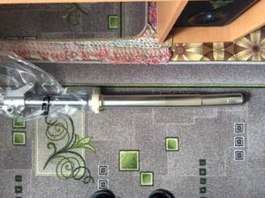

Попробуй выяснить, не одинаковые ли стаканы у старой и новой вилки, может получится просто перекинуть потроха, из двух одну собрать...

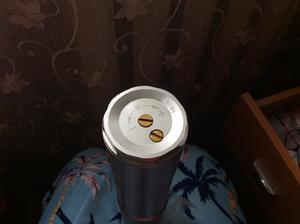

Добрый день. Перо нового образца отличается от старого не только более жесткой пружиной но и наличием регулировки гидравлики.
Завод не рекомендует устанавливать перья различающиеся по конструкции.
