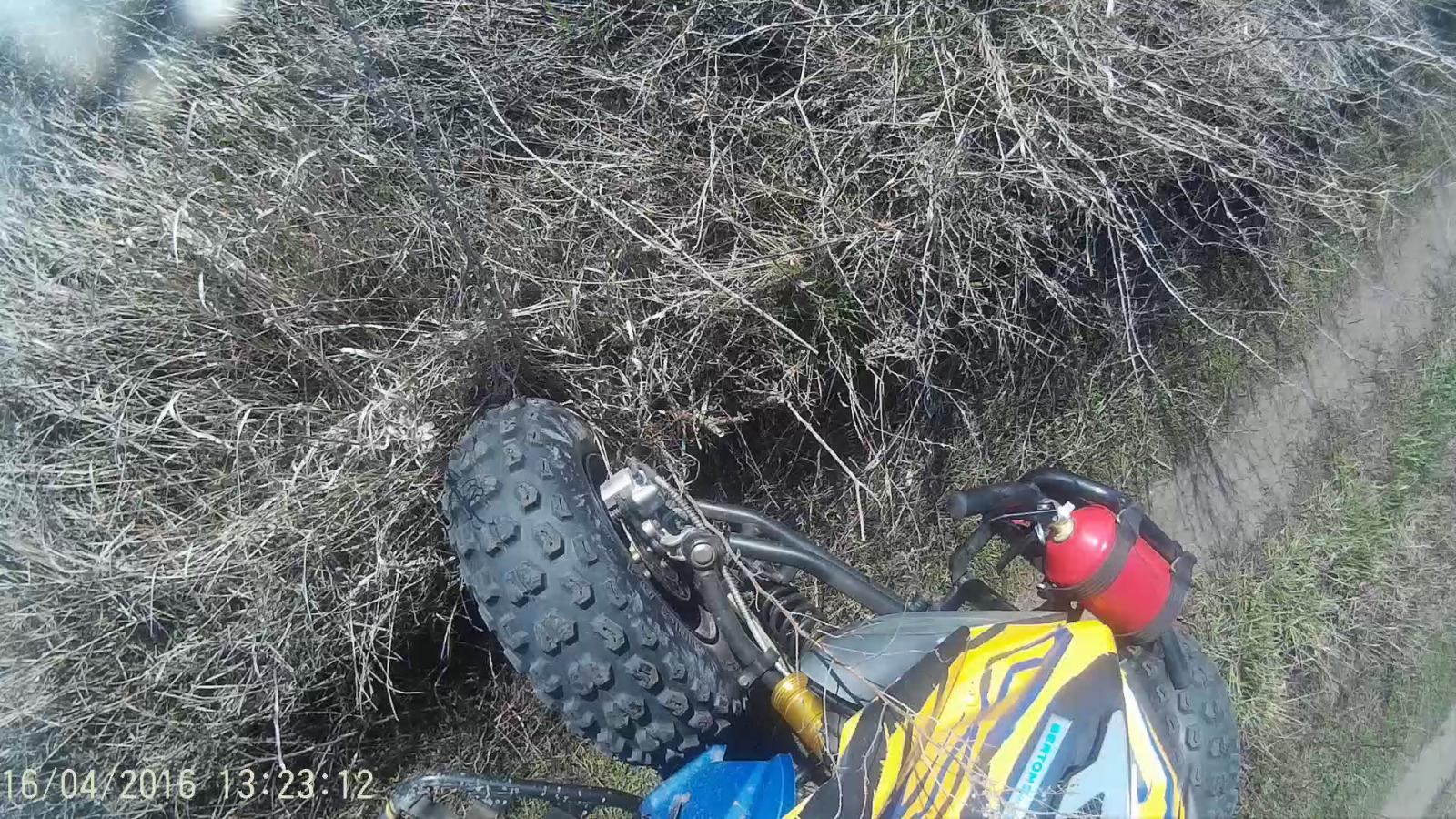

Ребята у меня попадос купил такой квадр Бу,
Едем прямо всё гуд , но руль чуть бросает приходиться держать ... (на кочках даже мелких бросает)
Далее любой поворот по сильнее ... а точнее уменя руль крутит так что аж колеса чуть не в раму упираются - и всё.. поворот колесо просто роняет на бок и падение ...
Ковырялся всё перетягивал .....
Суть в ОГРНИЧИТЕЛЕ мать его !!! Его до меня либо подпиливали и ооочень много спилили , или я хз ..следов сварки и т д ..небыло ...
Подварили 2 болта на глаз...вроде лучше но ещё не тестировал ...
Вопрос, померяй у себя плиз, повернул колесо  оно до ( подножки куда ноги ставишь сколько не достаёт? у меня сейчас 3 пальца в ряд расстояние )
Отпиши мне в вк если не сложно или уж тут ... https://vk.com/anonimous777
Я свой ограничитель тоже подрезал и получилось
вот такpost-23378-0-07649200-1465929509_thumb.jpg,хорошо что не на скорости было
потом опять заварил. Завари так чтоб колесо не выворачивало на максимальном вывороте и пофиг сколько там пальцев, а лучше
напиши в личку
МИХАИЛ163  , у него вроде совсем новый, может он замеры сделает
