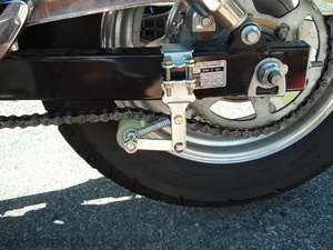

Цепи на китайцах тянутся как резинка. Примерно 100 км проехал-начинаю немного подтягивать цепь. Ковыряясь в инете набрел на украинский форум мотоциклистов, где был предложен вариант "натяжителя" цепи как на велосипеде со скоростями. Судя по фото изделие заводское, осталось найти и купить, если не найду придется кулибинством заниматся.
Вот к стати еще натяжители правда для велосипедов, но за прототип можно чтото найти.

Вот такой вариант натяжителя:
http://gasgas.ru/product/natjajitelj-cepi-s3.html

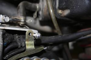

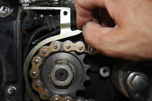

Для установки ведущей звезды необходимо переложить провода от датчика включенной передачи. Выглядеть это будет как на фото ниже.Другого выхода не нашел. Фиксацию звезды на валу решил сделать с помощью контровки гайками. В моем случае гайки были сделаны у токаря. Но при наличии ножовки,напильника и гаек подходящей резьбы можно сделать так же,но за большее время. Ну фиксаторы резьбы конечно никто не отменял,но это не мой метод.Не верю я в их невероятную магию. Вернее верю,но с опаской.

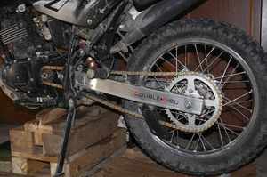

Замена цепного проивода с428-го на 520-й, на мотоцикле БМ эндуро 200, модели собранной на базе мотарда - ENDURO-L http://gx-moto.ru/e-store/xml_catalog/?SECTION_ID=507&ID=509

А вот, собствено, и новоприобретённые расходники -post-2359-0-56666700-1311875721_thumb.jpg, по сравнению с 428-м комплектом - выглядит внушительно, особливо цепь - создаётся впечатление, что она-то точно мотик переживёт)))
Ну, вот - навесил всю эту "радость" на мотик -post-2359-0-85849300-1312467324_thumb.jpg - выглядит внушительно, а по сравнению с "родным" комплектом - даже громоздко...
Вопреки опасениям ведущая звезда, хоть и почти впритирку, но встала без особого "гемороя" - post-2359-0-91048000-1312467487_thumb.jpg , зазор от кабеля хоть и небольшой, но, думаю, достаточный что-бы не поиметь проблем.
А вот скоба, если её ставить на место, верхним краем плотно касается цепи -post-2359-0-44255700-1312467667_thumb.jpg.
Но, вот если в верхнем креплении её сдвинуть влево - post-2359-0-49742700-1312467735_thumb.jpg- то всё пучком, а кроме того - так она ещё и кабель плотней прижимает, что - напользу.
Справа на ухе сделал проточку под болт - post-2359-0-06087100-1312467909_thumb.jpg, ну, и в крышке тож - пластмассы чуток убрал и прикрутил всё на место.
