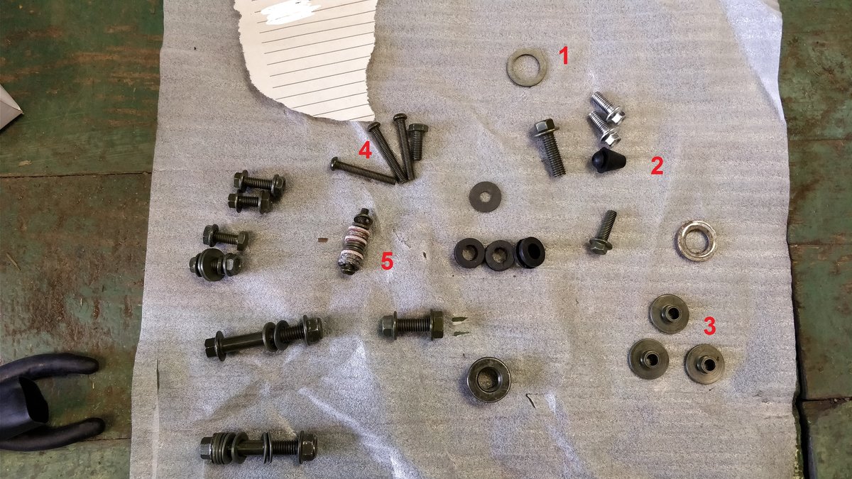

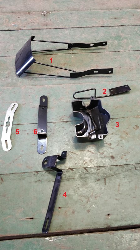

11рег.- Олег Опубликовано 3 сентября, 2018 Жалоба Поделиться Опубликовано 3 сентября, 2018 Привет . Собрал мотоцикл . Подскажите по сборке. Осталось несколько деталей не совсем понимаю куда их присобачить. Кстати очень раздосадован что нет нигде инструкции по сборке данной техники из коробки. выкладываю фото того что у меня осталось при сборке. По 1 номеру так понял что его крепить под низ переднего нижнего крыла для усиления его . №2 -- думаю наверно для тросика спидометра и крепить на амортизатор переднего колеса слева №3 понятно что крышка крепежей руля к вилке но совсем непонятно как заправить скобу железную под крепление вилки - или ее надо разобрать чтоб эту скобу вставить туда ? подскажите №4 пока совсем непонятно и вариантов нет № 5 и №6 скорее все го на заднее крыло для крепление номерного знака? так ? и еще одно фото с мелочовкой Цитата Ссылка на комментарий Поделиться на другие сайты Поделиться
11рег.- Олег Опубликовано 3 сентября, 2018 Жалоба Поделиться Опубликовано 3 сентября, 2018 (изменено) если кто то знает куда пригодятся позиции №1 №2 №3 №5 то подскажите с шайбами или точнее какими то фильтрами в №5 тоже не понятно Изменено 3 сентября, 2018 пользователем 11рег.- Олег Цитата Ссылка на комментарий Поделиться на другие сайты Поделиться

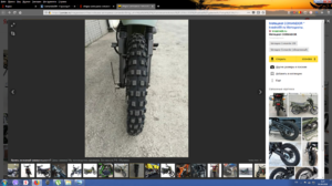

АндрюХа! Опубликовано 3 сентября, 2018 Жалоба Поделиться Опубликовано 3 сентября, 2018 Под номером 4 на верхнем фото раскопал фотку. правда для чего это я не понял. мот у меня 1 поколения.,такого причиндала нет. Под номером 5 не уверен что под знак, в остальном согласен с тобой. И да, никакой инструкции , вообще ничего нет тоже. Цитата Ссылка на комментарий Поделиться на другие сайты Поделиться
АндрюХа! Опубликовано 3 сентября, 2018 Жалоба Поделиться Опубликовано 3 сентября, 2018 Кажется ты первооткрыватель на форуме, первый купил Командор 2. Из всего перечисленного на фото у Командора1 только крепление номера . Есть возможность связаться с продавцом мотоцикла? Там по любому мотоциклы собирают, может объяснят что где откуда. Цитата Ссылка на комментарий Поделиться на другие сайты Поделиться
Xpom Опубликовано 4 сентября, 2018 Автор Жалоба Поделиться Опубликовано 4 сентября, 2018 3 номер под панель приборов. 1. Грязеулавливатель так назову, под низ перед.колеса Цитата Ссылка на комментарий Поделиться на другие сайты Поделиться
Xpom Опубликовано 4 сентября, 2018 Автор Жалоба Поделиться Опубликовано 4 сентября, 2018 Я собрал свой мот по инструкции от ирбиса интрудера. Цитата Ссылка на комментарий Поделиться на другие сайты Поделиться
Xpom Опубликовано 4 сентября, 2018 Автор Жалоба Поделиться Опубликовано 4 сентября, 2018 Скоба ставится без всяких разборок т.е. по моему вверх "ногами" и потом к ней крепится этот пластик" Цитата Ссылка на комментарий Поделиться на другие сайты Поделиться
