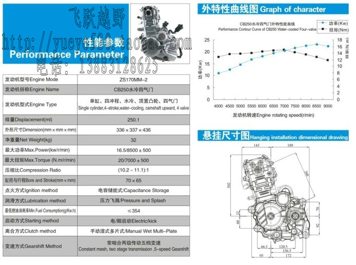

ReFeXe Опубликовано 13 мая, 2016 Автор Жалоба Поделиться Опубликовано 13 мая, 2016 Нашел nc250 (он же CBS 250\300) Вот он: https://world.taobao.com/item/524616043440.htm?fromSite=main На наши выходит почти под 50т.р полный комплект 6ти ступка (нужна ли?) И около 45т.р. полный комплект 5ти ступка Будем думать.... Цитата Ссылка на комментарий Поделиться на другие сайты Поделиться
ReFeXe Опубликовано 13 мая, 2016 Автор Жалоба Поделиться Опубликовано 13 мая, 2016 Почему нижневальную воздушку? В чём разница мотора 165 и 169 если вроде оба нижневальные и под 250кубов? То же не вижу разницы, поршенек пошире и все? Кстати как написали выше они оба верхневальные Катал я на нижневальном. (стелс флекс 250 вроде) не понравился, слишком вялый и вся моща на нижнем диапазоне оборотов. 1 Цитата Ссылка на комментарий Поделиться на другие сайты Поделиться

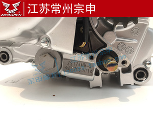

ReFeXe Опубликовано 13 мая, 2016 Автор Жалоба Поделиться Опубликовано 13 мая, 2016 Собстна тот что я приводил в самом начале это 170FMM без балансира Nc250 это 174MM c балансиром. Гбц как я понимаю одинаковая. Поршень шире на 3mm Так от куда у NC250 прибавка аж в 7лс не понимаю. Разница в цене, если брать полные комплекты составляет 15т.р. за 6ти ступку и 10т.р. за 5ти ступку 170fmm ZS174mm Цитата Ссылка на комментарий Поделиться на другие сайты Поделиться

Саня тр-тр Опубликовано 13 мая, 2016 Жалоба Поделиться Опубликовано 13 мая, 2016 Nc250 это 174MM c балансиром. Вот и нет. Тот самый (30л.с. NC250) маркируется 177ММ. И это абсолютно другой движок разработанный (или скопированный) с чего-то итальянского (по-моему гас-гас). А на фото выше - вариации на избитую тему семейства CB - CG, что подтверждает надпись на картинке CBS. Открой тему кайо Т6 - на первой странице фото мота с двух сторон. Вот там 30л.с. Поищи такой же в продаже. Да, и он должен быть дорогим. Цитата Ссылка на комментарий Поделиться на другие сайты Поделиться

Peter Опубликовано 22 мая, 2016 Жалоба Поделиться Опубликовано 22 мая, 2016 Если просто отремонтировать мотоцикл, то лучше взять вот такой http://www.moto-bike.ru/zapchasti/zapchasti-dlya-motociklov/zapchasti-dlya-kitajskih-motociklov/dvigatel-169fmm-v-sb-%28250-kubsm%29.html Верхневальный, помощнее. Если добавлять тюнинга на все деньги, то вот такой http://www.moto-bike.ru/zapchasti/zapchasti-dlya-motociklov/zapchasti-dlya-kitajskih-motociklov/dvigatel-170fmm-%28250-kubsm-4-klapana-zhidk-ohl%29-v-sb-s-radiatorom-provodkoj.html Там многообещающе написано что с радиатором, хотя на фото его нет. Покупать такой узел лучше не в Китае, потому как гарантия всё таки нужна. Есть ещё пара вопросов. Первый вопрос по целесообразности. Мотор обойдётся в 50, новый мотоцикл 100, б/у в идеале 70. Лучше продать за 20 и купить исправный за 70. Это в разы быстрей, удобней и потом не всплывёт вопросов с поиском редкой железки на мотор. Ещё надо выяснить сколько готов потратить на мотор поломавший. Не факт что он сможет выложить 30-50тр на мотор, это тоже надо учитывать. Второй вопрос это по оформлению. Он на учёте стоит? Если стоит, то проблем нет. А вот если он ещё не стоит на учёте, то с заменённым мотором его и не поставить. При первичной постановке на учёт смотрят номер мотора и в случае несответствия не ставят. Это надо учесть до всех работ. 1 Цитата Ссылка на комментарий Поделиться на другие сайты Поделиться
