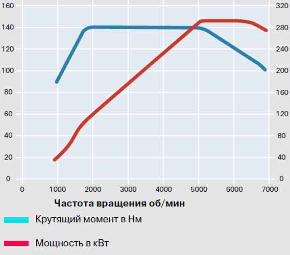

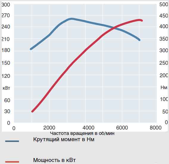

ОлегНевинка Опубликовано 5 июня, 2016 Жалоба Поделиться Опубликовано 5 июня, 2016 Горб и полка. Причём заметьте всё это в диапазоне оборотов и "нижневальника" тоже, речи о "высокооборотистых" (10-14 тысяч) и в помине нет. Прошу Ваши комментарии. Цитата Ссылка на комментарий Поделиться на другие сайты Поделиться
Peter Опубликовано 5 июня, 2016 Жалоба Поделиться Опубликовано 5 июня, 2016 Горб и полка. Причём заметьте всё это в диапазоне оборотов и "нижневальника" тоже, речи о "высокооборотистых" (10-14 тысяч) и в помине нет. Прошу Ваши комментарии. А что не такой сразу? Как раз у моей машины такой :-) У Вас два графика автомобильных моторов. Второй если не ошибаюсь фольксвагеновский с турбиной низкого давления. Первый не знаю чей, но точно атмосферник. Если в ряд поставить ещё и мой, то вообще любые выводы о фазах можно сделать :-) Но всё это неимеет отношения к нашим мотоциклам. Я говорю исключительно о сравнении двух моторов которые отличаются только расположением валов и фазами, с отсутствием наддува, регулировок фаз и прочего. И даже впуск и выпуск одинаковый. Характеристики этих моторов отличаются только тем отличиями которые дают распредвалы. И отличаются они именно так как я описал. 1 Цитата Ссылка на комментарий Поделиться на другие сайты Поделиться

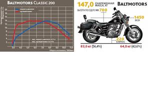

ОлегНевинка Опубликовано 6 июня, 2016 Жалоба Поделиться Опубликовано 6 июня, 2016 А может рано сдался? Вот нарыл по Вм-у: "крутит" с 3500 а к 5000 уже практически максимум и "полка" до 7000. Жаль по Флейму не нашёл. Цитата Ссылка на комментарий Поделиться на другие сайты Поделиться
Peter Опубликовано 6 июня, 2016 Жалоба Поделиться Опубликовано 6 июня, 2016 Да согласен "max" раньше... Сдаюсь :P Дело не только в том что раньше. Дело в том что момент выше во всём диапозоне до 5т.об. Цитата Ссылка на комментарий Поделиться на другие сайты Поделиться
Peter Опубликовано 6 июня, 2016 Жалоба Поделиться Опубликовано 6 июня, 2016 А может рано сдался? Вот нарыл по Вм-у: "крутит" с 3500 а к 5000 уже практически максимум и "полка" до 7000. Момент ВМ.JPG Жаль по Флейму не нашёл. Красиво, но графики момента и мощности малость не соответствуют друг другу. Цитата Ссылка на комментарий Поделиться на другие сайты Поделиться
ОлегНевинка Опубликовано 6 июня, 2016 Жалоба Поделиться Опубликовано 6 июня, 2016 Красиво, но графики момента и мощности малость не соответствуют друг другу. А вот здесь не понял. Это не я на кривом стенде мерил, это по моему из теста Мото журнала. Там сравнивали флейм, гарпию и ЗИД лифан. Хотя может они привели заводские данные, а не сами мерили. Цитата Ссылка на комментарий Поделиться на другие сайты Поделиться
Peter Опубликовано 6 июня, 2016 Жалоба Поделиться Опубликовано 6 июня, 2016 А вот здесь не понял. Это не я на кривом стенде мерил, это по моему из теста Мото журнала. Там сравнивали флейм, гарпию и ЗИД лифан. Хотя может они привели заводские данные, а не сами мерили. Понятно что не сам. На вид "горбы" на графиках не совсем соответствуют друг другу. Приукрашено конечно, но характеристика хорошая. Самое главное что она больше соответствует описанию Флейма, а не БМ :-) Посмотри на каких оборотах максимальный момент и мощность. Вообще не стоит доверять этим картинкам. В разных источниках на Флейм пишут можность от 11 до 15лс, а картинку в рекламу и вовсе берут ту которая в поиске выше вылезла. Собственно вопрос был изначально в тяге на низах. Чем тихоходней мотор, тем выше у него тяга на низах. Но конечно выше она не в разы, в лучшем случае на 20-30% Вроде и не глобально, но именно такой шаг у передач, т.е. он на второй поедет почти как оборотистый на первой. Вотинтересное сравнение двигателей. Они все верхневальные и достаточно оборотисте, но разницу всё рвно видно. А у Флейма на низах будет ещё чуть больше, но завалится уже на средних. http://ybrclub.com/showpost.php?p=318662&postcount=118 Цитата Ссылка на комментарий Поделиться на другие сайты Поделиться
