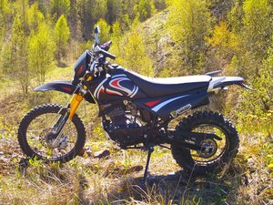

patriot Опубликовано 31 мая, 2016 Жалоба Поделиться Опубликовано 31 мая, 2016 Переделывал свой мотард в эндуро, на заднее колесо просто зубастую покрышку а переднее поменял на 19тое купленное на барахолке, даже не знаю от чего оно, конечно оно не подошло, пришлось поменять подшипники и из трубы сделать втулки чтобы отцентрировать его. 1 Цитата Ссылка на комментарий Поделиться на другие сайты Поделиться
020187 Опубликовано 1 июня, 2016 Автор Жалоба Поделиться Опубликовано 1 июня, 2016 Переделывал свой мотард в эндуро, на заднее колесо просто зубастую покрышку а переднее поменял на 19тое купленное на барахолке, даже не знаю от чего оно, конечно оно не подошло, пришлось поменять подшипники и из трубы сделать втулки чтобы отцентрировать его. qm200.jpg Где резину брал и как называется? Цитата Ссылка на комментарий Поделиться на другие сайты Поделиться
patriot Опубликовано 1 июня, 2016 Жалоба Поделиться Опубликовано 1 июня, 2016 Задняя MITAS CROSS REAR, а передняя не знаю уже была в месте с колесом, и посмотреть сейчас не могу, продал мотик. У нас резины полно, живу немножко в другом мире. Цитата Ссылка на комментарий Поделиться на другие сайты Поделиться
