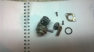

не нашел куда воткнуть.кому надоел протекающий кран не через корявые прокладки а через рычажок.вот доработал.проточил канавку на станке и воткнул колечко ну и сделал его разборным.со временем поменяю пятачок с четырьмя отверстиями,он тоже полное говно.мож кому пригодится?
да кстати есть краники где и точить под канавку нечего очень тонко там но я сделал по другому,убил диаметр и просто вставил меж пяточком рычажка и корпусом крана колечко.все лечиться как оказалось.
