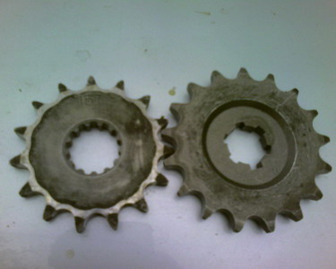

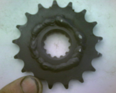

Борис Остр. Опубликовано 8 мая, 2008 Жалоба Поделиться Опубликовано 8 мая, 2008 Хочу поставить звезду ведущую на 17 зубьев, на классик, может кто поможет приобрести? Постоянно по форуму попадается вопрос про звезды...К сожелению родной Балтмоторс нас изобилеем запчастей не радует. :) Показываю самый простой и лёгкий путь. Покупаеш звезду на 17 с любого мотоцикла нашего советского производства- это может быть с явы или с моторольчика типа муравейка. Главное шаг цепи должен совпадать... С ижа не катит!!!! Потом снимаеш свою с мотоцикла БМ . Далее путь ведёт в токарку. Там нужно срезать с родной зубья резцом до кружочка диаметром примерно 5см. В купленной звезде на 17 протокаривается дырка внутри точно такая как получившийся круг.Далее вставляется одно в другое и обваривается сваркой. Готово можно ставить и вперёд. :D На фото видно начало и результат. Я купил звезду с муравья за 50 РУБ!!!!!! Пузырь обошлось все остальные операции которые заняли 20 минут... Я произвел все действия прямо перед воротами какойто мастерской где были сварка и токарный станок. И поехал.... После того как износится звезда всё можно будет повторить! Цитата Ссылка на комментарий Поделиться на другие сайты Поделиться
alex 62rus Опубликовано 30 августа, 2008 Жалоба Поделиться Опубликовано 30 августа, 2008 Постоянно по форуму попадается вопрос про звезды...К сожелению родной Балтмоторс нас изобилеем запчастей не радует. :D Показываю самый простой и лёгкий путь. Покупаеш звезду на 17 с любого мотоцикла нашего советского производства- это может быть с явы или с моторольчика типа муравейка. Главное шаг цепи должен совпадать... С ижа не катит!!!! Потом снимаеш свою с мотоцикла БМ . Далее путь ведёт в токарку. Там нужно срезать с родной зубья резцом до кружочка диаметром примерно 5см. В купленной звезде на 17 протокаривается дырка внутри точно такая как получившийся круг.Далее вставляется одно в другое и обваривается сваркой. Готово можно ставить и вперёд. :D На фото видно начало и результат. Я купил звезду с муравья за 50 РУБ!!!!!! Пузырь обошлось все остальные операции которые заняли 20 минут... Я произвел все действия прямо перед воротами какойто мастерской где были сварка и токарный станок. И поехал.... После того как износится звезда всё можно будет повторить! Ну и какие ощущения? моц потерял в тяге сильно? Че скажешь по оборотам, какие например при 80-90 километрах в час? У меня эндуро, тоже хочу переделать переднюю звезду. Цитата Ссылка на комментарий Поделиться на другие сайты Поделиться
Борис Остр. Опубликовано 31 августа, 2008 Жалоба Поделиться Опубликовано 31 августа, 2008 На Стрите ездить стало по трассе комфортнее. Обороты упали прилично примерно на тыщу. А по городу эффект пули с места конечно уже не тот... Цитата Ссылка на комментарий Поделиться на другие сайты Поделиться
alex 62rus Опубликовано 1 сентября, 2008 Жалоба Поделиться Опубликовано 1 сентября, 2008 На Стрите ездить стало по трассе комфортнее. Обороты упали прилично примерно на тыщу. А по городу эффект пули с места конечно уже не тот... Спасибо, все по разному говорят, где то прочитал, что в динамике мот почти не потрял( хотя как такое может быть?), все равно пока сам не попрбуешь не узнаешь, я в Рязани живу, стритов много ездеет и классики есть, но в нашей мототусовке только у меня ВМ, а поговорить на дороге как то не получается......... будем эксперементировать :D :D :) Цитата Ссылка на комментарий Поделиться на другие сайты Поделиться
Борис Остр. Опубликовано 2 сентября, 2008 Жалоба Поделиться Опубликовано 2 сентября, 2008 будем эксперементировать Вообщем смысл поставить звезду на 17 есть... Я всё лето ездил привык и понравилось! Цитата Ссылка на комментарий Поделиться на другие сайты Поделиться
