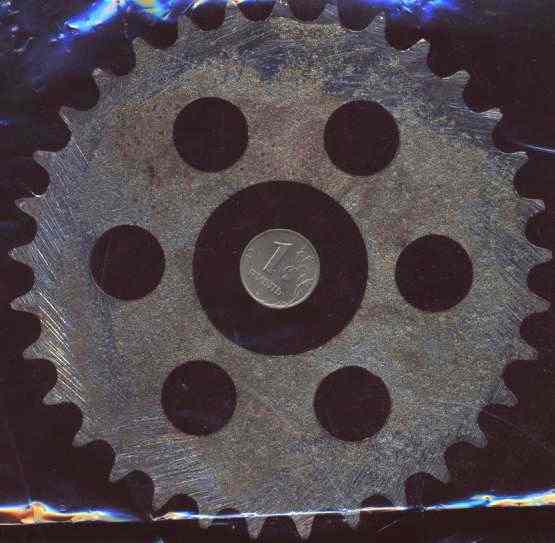

МаксимЭн Опубликовано 11 января, 2009 Жалоба Поделиться Опубликовано 11 января, 2009 Дружище,не сочти за лоха,не могу снять ведущуюю звездочку,гайка не поворачивается.... стопорное кольцо разогнул,я уже и нагревал ее,и рычаг черт знает какой сделал - ни с места....Она же вроде в обычном направлении откручивается,т.е. против часовой стрелки? Или нет? Тоже купил от Явы звезду на 17,только думаю поаккуратней как то все сделать,может на заводе,хочу чтоб она более менее отбалансирована была,все таки вертиться с приличной скоростью,вдруг там подшипникам навредит раньше времени..... Откручивается как обычная. Я, чтоб открутить, мет.трубу ставил в спицу заднего колеча - иначе не получалось Цитата Ссылка на комментарий Поделиться на другие сайты Поделиться

МаксимЭн Опубликовано 18 марта, 2009 Жалоба Поделиться Опубликовано 18 марта, 2009 Вот мой личный опыт. Купил звезду от советской техники (какой не знаю) на 17 зубьев, чтоб размер зубцов совпадал с размерами родной звезды и пошел к токарям. Они предложили 2 варианта: 1. Тот, который описывался ранее (вырезается посадочное гнездо родной звезда и врезается в новую звезду). 2. Ищется токарный станок с протяжкой, т.е. для протачивания пазов (есть на некоторых заводах), и на новой звезде вытачивается посадочное гнездо по размерам с родной звезды. Второй вариант лучше, хотя труднее и дороже Цитата Ссылка на комментарий Поделиться на другие сайты Поделиться
