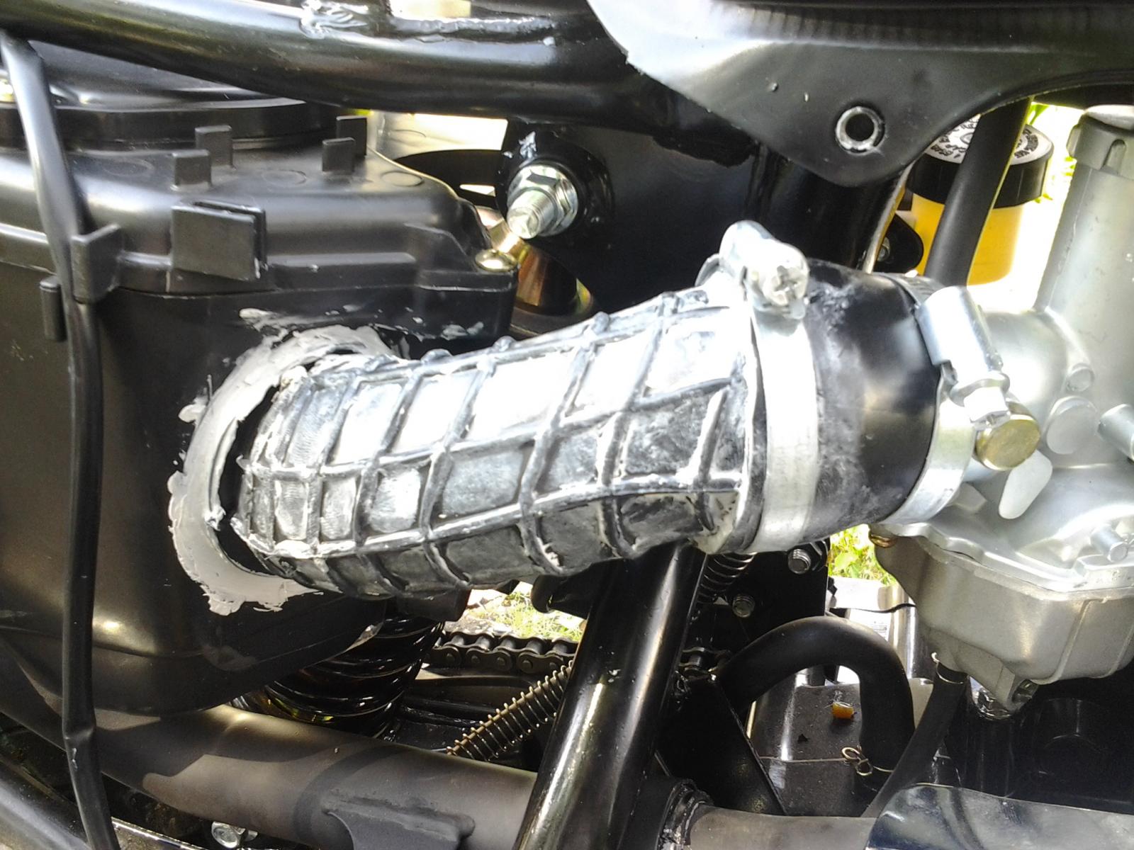

ПАТРУБОК заканчивался там, где начинался карбюратор!!! То есть изначально эти козлы знали о данном дефекте, прилепили с помощью герметика патрубок к воздушному фильтру и кое-как натянули самым краешком на карбюратор!!! В общем с  "universalmotors" всё понятно, их отношение к покупателям как к скоту, так что решайте сами, стоит с ними связываться или нет.
При дальнейшем осмотре выяснилось, что коробка воздушного фильтра стоит чётко на своём родном месте, как положено. Патрубок тоже вроде родной. И значит что это КОНСТРУКТИВНАЯ НЕДОРАБОТКА!!! КАК ТАК МОЖНО ОШИБИТЬСЯ В ПРОИЗВОДСТВЕ?!!! Да, после этого я понял фразу - кетай он и есть кетай!!!

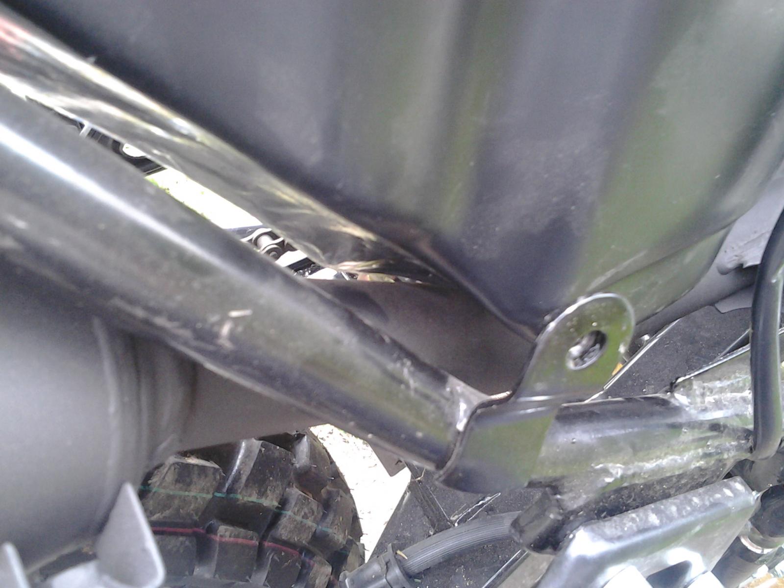

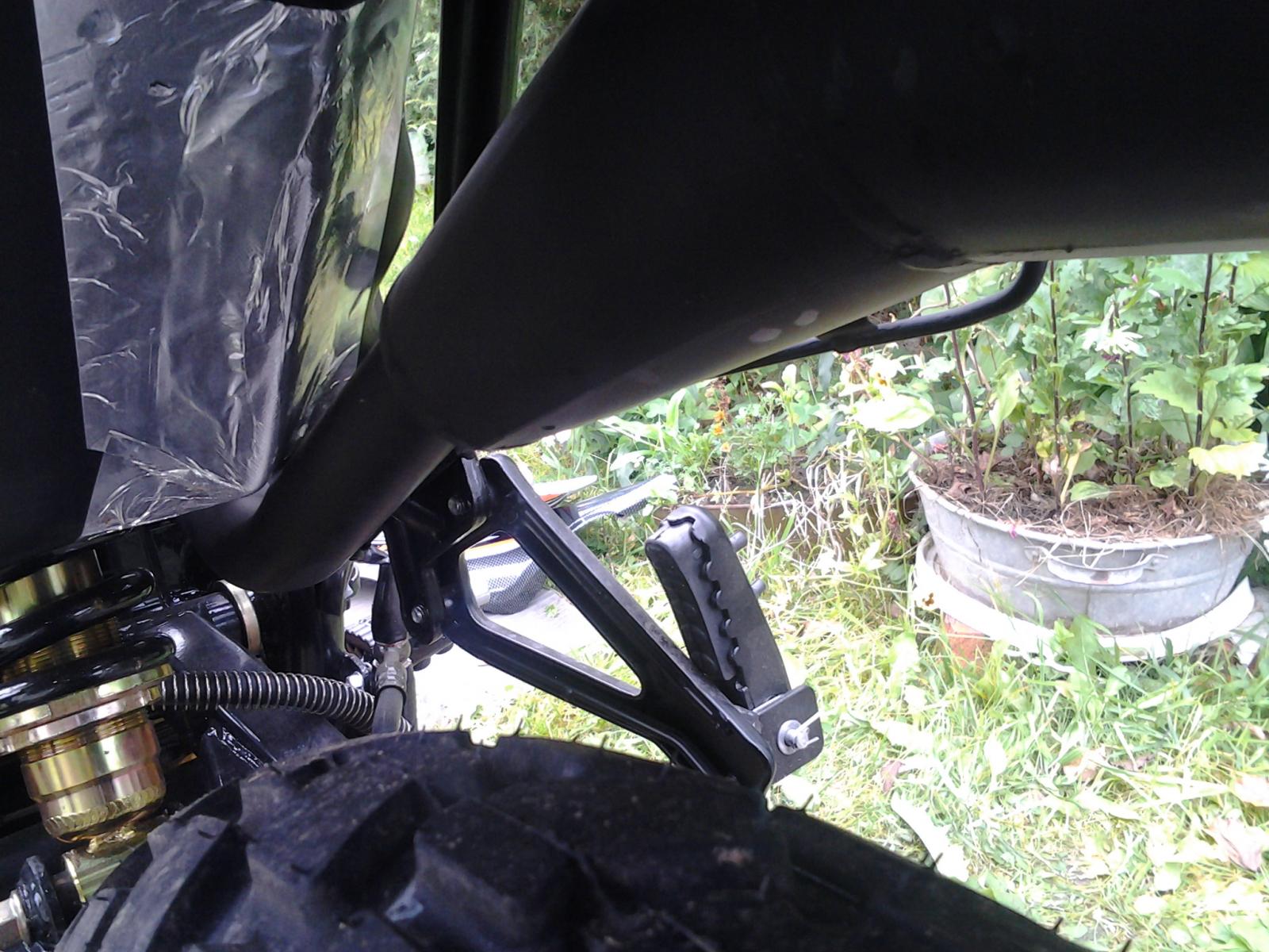

Дальше - больше: корпус воздушного фильтра практически лежит на выхлопной трубе, зазор всего пара миллиметров!!!! То есть при езде он расплавится нафиг!!! post-29206-0-39243900-1473001561_thumb.jpgpost-29206-0-62358800-1473001562_thumb.jpg
  Вопрос к владельцам данного чуда - это мне конкретно так "повезло" или ещё у кого такое???
Анализируя возникшую ситуацию пришёл к мнению, что у аппарата дефектная рама:(  точнее часть где крепится вся эта байда.

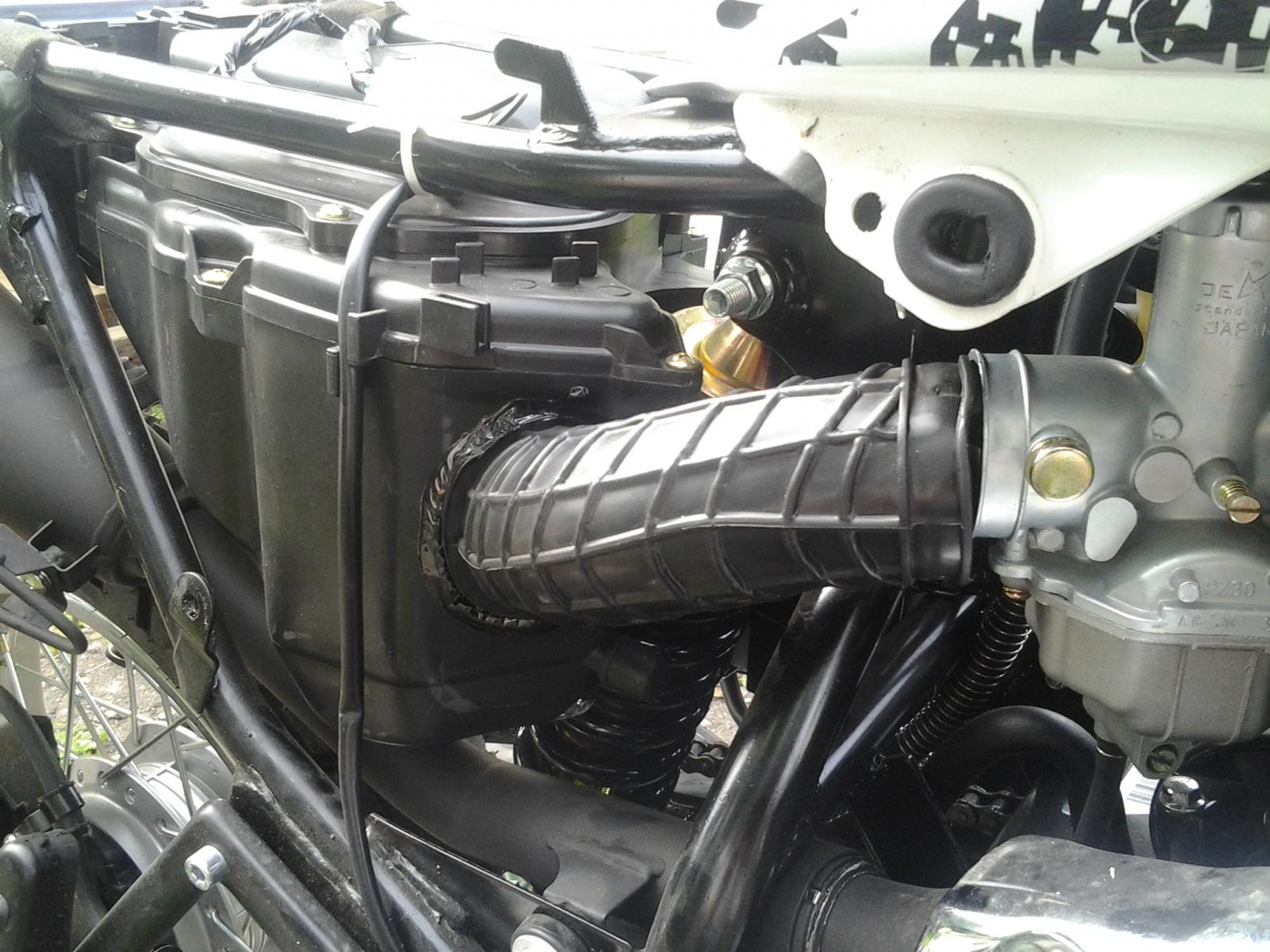

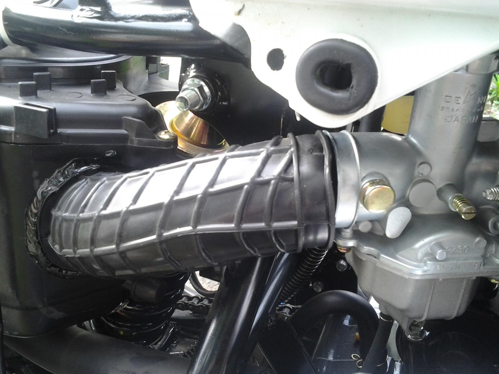

Но смекалистый ум и шаловливые ручонки не дали моему желанию покататься по ухабам и грязям пропасть ни за грош:)). В хозмаге был куплен кусок шланга по диаметру как карбюратор, вставлен внутрь патрубка. В автозапчастях приобретён патрубок системы охлаждения от лады, за что отдельное спасибо нашим конструкторам!!! Крепление воздушного фильтра переделано, он сдвинулся выше и левее по ходу движения, таким образом отодвинут от раскалённого выхлопного коллектора на пару сантиметров. При сборке возникли трудности с установкой аккумулятора с правой стороны, еле забил его туда:)). Когда всё собирал - перемазался герметиком, так как найти подходящее положение патрубка и самодельной вставки, чтобы ничего не пережималось и не выкручивало оказалось не так то просто. post-29206-0-96203000-1473002942_thumb.jpg
Дальше - больше: корпус воздушного фильтра практически лежит на выхлопной трубе, зазор всего пара миллиметров!!!! То есть при езде он расплавится нафиг!!! attachicon.gif20160819_171825.jpgattachicon.gif20160819_172013.jpg
Анализируя возникшую ситуацию пришёл к мнению, что у аппарата дефектная рама :(  точнее часть где крепится вся эта байда.
Но смекалистый ум и шаловливые ручонки не дали моему желанию покататься по ухабам и грязям пропасть ни за грош :)). В хозмаге был куплен кусок шланга по диаметру как карбюратор, вставлен внутрь патрубка. В автозапчастях приобретён патрубок системы охлаждения от лады, за что отдельное спасибо нашим конструкторам!!! Крепление воздушного фильтра переделано, он сдвинулся выше и левее по ходу движения, таким образом отодвинут от раскалённого выхлопного коллектора на пару сантиметров. При сборке возникли трудности с установкой аккумулятора с правой стороны, еле забил его туда :)). Когда всё собирал - перемазался герметиком, так как найти подходящее положение патрубка и самодельной вставки, чтобы ничего не пережималось и не выкручивало оказалось не так то просто. attachicon.gif20160820_125811.jpg

Покупал не дистанционно, патрубок был натянут на карбюратор как презик, аж из воздушного фильтра вылез. Но при осмотре не догадался посмотреть на коробку фильтра.

Я смотрю по ответам - или нет такой техники у людей или именно мне такой экземпляр попался? Скиньте фотки воздушного патрубка, как у вас стоит?
