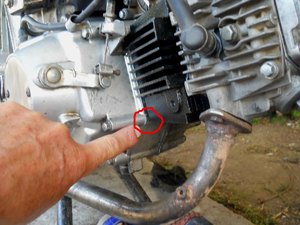

Привет  всем  жителям  форума.   Проблемка !  После  кап  ремонта  двигателя  Альфа  после  замены  ЦПГ потекло  масло  сразу  после  заводки  двиг.  из  под  цылиндра  с  правой  стороны  правая нижняя  шпилька  там  где  масл.  канал по  ходу  движения.  Мли  почти  ручейком  бежит  когда  заводишь  дв.   Прокладки  новые.

Если не ошибаюсь, то где-то там стоит резиновое колечко, ставится вместе с прокладкой. При сборке его часто забывают, или оно часто выпадает когда цилиндр на место ставят... Может течь как раз там. Колечко как раз на масляный канал для уплотнения ставится. Вверху под головой тоже должно быть такое же колечко...

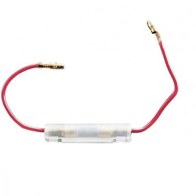

В 29.10.2020 в 01:05, SERK0 сказал:
Короче, либо сдох акум, либо что скорее всего, это просто перегорел предохранитель, короче снимаешь левую крышку боковины, там самый видный проводок должен идти, и посередине белая херня которая открывается, открываешь её и там будет предохранитель, посмотри перегорел или нет? Там маленькая ниточка оборвалась скорее всего, если перегорел, снимаешь предохранитель, и, либо покупаешь новый, он стоит около 50 рублей, либо вытягиваешь из любого, который найдёшь, изолированного провода медные эти контакты, они скрученные как и во всех проводах, обрезаешь по размеру и втыкаешь вместо предохранителя, объяснил как смог. Фотку предохранителя я скинул
