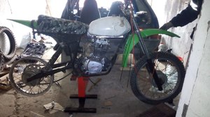

Всем привет, встал вопрос, движки у всех китайцев практически идентичны, в плане, что база у многих двигателей, это Zongshen, далее различия идет кубатура, водянка и воздушка и какие то незначительные изменения, а так по сути тоже самое.
Собственно вопрос, купил себе двигатель от Motoland 250 (с двигателем Zongshen 169 fmm) Двигатель без навесного, решил начать поиски БУшного выпускного коллектора, нашел коллектор от Irbis TT250, двигателя там стоят насколько я знаю 165 fmm, и задался вопросом, подойдет ли мне такой патрубок или коллектор нужно искать именно от 169 fmm?
Так же двигатель был без ведущей звезды, нашел так же БУ звезду со стопором, от Cobra 150cc. Подойдет ли мне такая звезда, и стопор? Звезда не так важна, важен сам стопор, звездочку хочу впиндюрить от чезета, просверлив в ней две отверстия как на китайской звезде под стопор. Собственно двигатель мотоленда я и ставлю на ходовку чезета)
Стопор со звезды подойдёт точно. Я других стопоров на 250сс мотор просто не видел...
А коллектор хз... Но по моему на 165 и 169 моторах стоят одинаковые головы ( хотя могу ошибаться)
Эти двигатели бывают с верхним распред. валом и с нижним, у тебя, судя по фото с верхним, Скорее всего выпускные патрубки одинаковые, но на всякий случай выбирай под верхний. В принципе всё равно выпуск полностью придётся  колхозить целиком, по этому особо заморачиваться не стоит, лишь бы флянец подшодил, диаметр трубы и форма.
