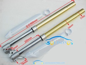

Гоняю только по лесу и постоянно чувствую нехватку хода передней подвески на BM 250 Enduro.
Есть идея по замене передних амортизаторов на более длинноходные 250-300 мм.
Нашел на али экспрес и нинзя.
эти на али -20тр + беспл доставка
эти на нинзя -7тр доставка платно

Все размеры по толщене 51/54/41 совпадают.
Подойдут или нет нижние кронштейны непонятно.
Вопрос: можно ли нижние кронштейны заменить на родные?
Кто разбирал амортизатор должен знать снимаются они или нет?
Там резьба, он откручивается по идее.

нет эта не подойдет
Если очень нужно увеличить ход - посмотри от форсажа 450, кто-то ставил. Но ездил по асфальту. Как там до земли доставать ногами - не знаю. Да и движком надо будет работать по-другому, возможно тяговитее звезды ставить. В общем, я отказался от затеи (нужны ли такие расходы?) - мот у нас, все-таки универсальный. Проедет везде, но не быстро. Просто научился по-другому строить маршрут.
Не могу найти от форсажа 450, если есть ссылка скинь.
На этом кронштейн точно не подойдет.
у ВМ250 отверстие не 15 а 20 мм.
Вы хотите чтобы все болт он подошло? Сомневаюсь,что получится,да и развернуть отверстие не так сложно,если тела хватит

Хочу огорчить..(( не будет в этих перьях рабочего хода 260мм.. потому как они никогда не работают до самого низа.. там как правило остается 4-6см.. так что тут макс 200мм хода ((

Я так понял - с проставками и пружинками перо вылазит на 35мм. Оно потом нормально нагрузки на  излом держит? Алюминиевые стаканы не очень прочные, видел фотки треснувших.
В китай мото серьезная унификация, думаю большого вреда не будет.. судя по обзору различных вилок все там в принципе одинаково.. Разнятся только небольшими конструктивными нюансами
На этих фотах в общем такие же точно перья как и на Ханвей(разве что цвет другой), и раз они позволяют себе ход в 200мм, то почему мы не можем это позволить ))
Реконструировали к концу сезона, так что про надежность пока ничего не скажу.., а так работают вполне нормально без каких либо изменений в поведении(ну если не считать увеличившуюся жесткость на пробой, за счет клапанных пружин)
