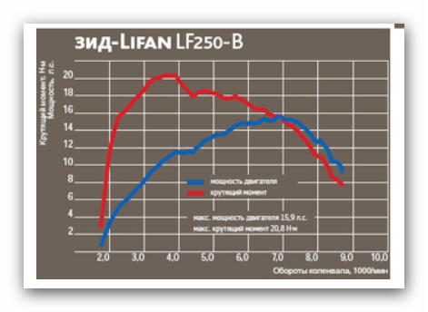

Бред говорите? Ну, ну.
Только доказывать придется с цифрами в руках, а не про то, как он "валит".
Если он такой популярный, то графики момента/мощности в студию.
Пока графиков нет, сравним его с другими 250-ми.
Вот график V-tvin 250 Лифана 250
На 3000 оборотах у него уже момент зашкаливает за 18 ньютонов, и держится до 6000 оборотов.
Достигая максимума 20,4 ньютона.
Потом скисает, но об этом потом.

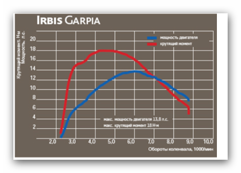

Вот график 165 Fmm Гарпии.
Тоже видим скачек от 3000 до 6000 оборотов 16-18 ньютонов.

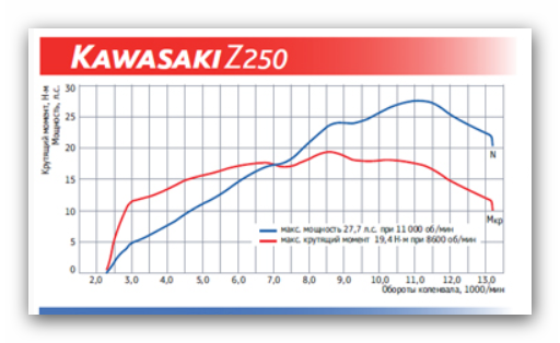

А вот график продвинутой, навороченной, четырех-клапанной ниндзи 250.
Сразу видно, что внизу ничего нет.
На 3000 оборотах момент жалких 12 ньютонов, что сравнимо с 200 кубами. И только на 8500 достигает своего максимума 19 ньютонов.
Зато потом, после 9000 моща растет, но это и называется бензопила - заряженная на верхах бензопила!
Если ездить, спокойно, то 250 V-tvin Лифана намного интереснее. При этом он прост и надежен, как Калаш, и ему не нужно водяного охлаждения.
А модным четырех-клапанникам, на 10000 оборотах, без водянки и инжектора уже не обойтись, и пошли огород городить - помпа, радиатор, вентилятор, шланги, термостат, форсунки, бензонасос , мозги, датчики и.т.д.     Одним словом - надежность ;).
И все это ради того, чтобы раскрутить его за 10000.   Да, на верхах он валит, тут без вопросов, только я не буду крутить больше 8000, пусть другие крутят.
Как говорит известная поговорка - "Люди покупают лошадиные силы, а ездят на моменте".

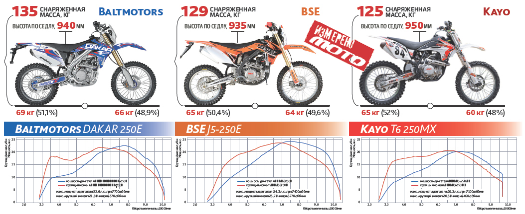

Лови график, два карбюраторных и один инжектор. Взято тут http://moto-magazine.ru/tests/mototsikly-i-skutery/v-tikhom-omute/
Судя по графику тут или узко или среднефазные валы, форсировать есть куда. Но вот только с широкофазным ррвалом мотор может стать "верховым" и ездить станет не просто.
