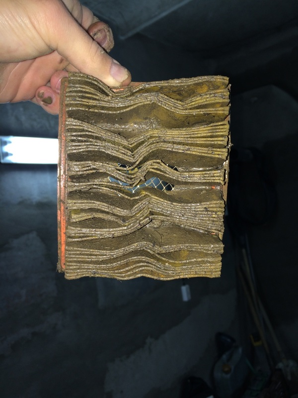

Rustle Опубликовано 14 января, 2017 Автор Жалоба Поделиться Опубликовано 14 января, 2017 1 час назад, i0059 сказал: Каков пробег на старом цилиндре и какое масло лил ? На сколько мне известно, поршень с 12 года и по 15 в жесткой эксплуатации был, какое масло - неизвестно, воздушный фильтр - штатный. По сути - это первая переборка двигателя. Бывший владелец покупал его по тем временам как только они появились на рынке 1 Цитата Ссылка на комментарий Поделиться на другие сайты Поделиться
