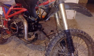

ТТР 125 при нагреве двигателя глохнет
d.j.andrei
Столкнулся с такой проблемой.На ТТР 125 поставил новую группу,головку и масляной насос.Зазоры выставлены.При небольшом нагреве начинает глохнуть,тяги нет и обороты не держит.Компрессия бешенная,аж нажать  на кикстартер трудно.В чем может быть проблема?И еще;когда начинает глохнуть,даешь газу,из трубы идет много синего дыма.

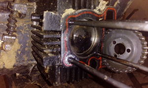

Приветствую. Проблемы начались после замены поршневой... Обычно так бывает, когда неправильно подобран поршень к цилиндру. Слишком маленький зазор между поршнем и гильзой. Когда холодный, поршень двигается в цилиндре свободно, а при нагреве поршень расширяется и зазор практически исчезает. Или же ещё в поршневых кольцах не было зазора при установке. Будет тоже самое. Расширяясь, кольца заклиниваются в цилиндре и откуда тут тяге взяться? Косвенно это подтверждает "увеличение компрессии", наверняка на холодном компрессия меньше. Хлопки в глушитель... Из-за увеличенного трения в двигателе топливная смесь полностью не сгорает в двигателе, а догарает в выпускном тракте. Отсюда и свеча черная, и хлопки в глушитель, и дым синий. Такое бывает даже на дизелях. Головка? Как правило она, если поставил точно такую же, как и была, в таких случаях бывает не причем. Масляный насос? Слышал не об одном случае, когда из-за масляного насоса гробили двигатель. Не знаю по какой причине ты его менял, обычно такие вещи работаю годами и просто так не меняются. В любом случае нужно проверить, качает ли он масло, если не проверял. Ведь как вариант вполне может быть и так, что поршневая может быть и в норме. А из-за отсутствия смазки и малых зазорах ввиду необкатанности поршневой, будем иметь масляное голодание и прихват поршня. В любом случае нужно вскрыть мотор и посмотреть, есть ли на гильзе и поршне задиры.
Неужели прокладка масло пускала,да и кстати между глушаком и головкой тоже масло было
Так, налицо избыток масла.значит дым был не синий, а сизый. :)Прокладка масло пропускать не может. Если только наружу. Масло в камеру сгорания поступает двумя путями. Первый "снизу", если не работают маслосъёмные кольца. Второй "сверху", через направляющие клапанов,когда слетят маслосъёмные колпачки и износятся стержни клапанов. На фото не видно состояние гильзы. Но я думаю, что дело в головке. Так много масла! Такое ощущение, что стержни клапанов на миллиметр меньше диаметра втулок! А колпачков нет вовсе и масло спокойно затекает в камеру сгорания. Причем через оба клапана. Раз уж всё разобрал ещё раз посмотри состояние поршня, колец и гильзы. Если явных косяков нет, то попробуй поставить старую головку, если она целая.
 посмотри масло в картере если черное и грязное значит пропускала прокладка  между головкой и цилиндром и часть газов гнало в картер  ,  если масло нормальное смотри кольца и колпачки , также зазоры колец ,    и подбери   нормальную поршневую группу чтобы был тепловой зазор   ...-и это если избыток масло в картере и оно грязное значит часть приготовленного топливо попадало из камеры сгорания в картер  иза прокладки
Изменено пользователем серж 500
15 часов назад, Konst266 сказал:
С подобной проблемой в соседней ветке по ирбис икс эр, камрад тоже боролся..., как победил не знаю.. стукни ему может чего посоветует. У него тоже после переборки было полно масла в камере сгорания(раза 3 перебирал), так и не пришли к единому мнению почему сие :wacko:
Тут только или сальники клапанов или уплотнение по маслоканалу шпилька-головка

Поменял маслосъемные колпачки,толку нет.Сегодня  буду ставить кольца и да,прокладка масло не пускает.
Изменено пользователем d.j.andrei
В 13.01.2017 в 10:46, ПетровичЪ сказал:
Сальники целые.Может быть такое,что пропускает из под втулки,между прокладкой.У меня кстати одной нет.
13 часов назад, d.j.andrei сказал:
Даже если в кольцах зазор в 5мм, масла в камере полно не будет
прокладка масло не пускает - ну и как оно тогда туда попало, если колпачки целы и нареканий к ним нет.., остается или трещина в головке или по маслоканалу, на стыке головка-цилиндр, другие варианты только из разряда мистики
1 час назад, ПетровичЪ сказал:
Спс за совет,завтра буду смотреть.Если еще и герметиком прокладку замазать,я думаю норм будет.Однажды на ИЖ ПЛАНЕТЕ глушак мазал,вообще идеально держал...
1 час назад, d.j.andrei сказал:
А герметиком  маслоканал в башке не забьет?
