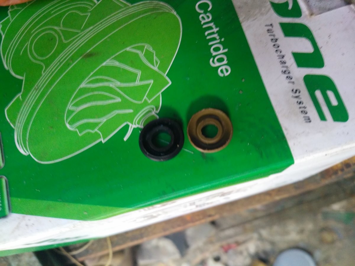

  1. Всем привет я столкнулся со следующей проблемой после того как мот простоял разобранный 1,5 года с пробитым баком наконец дошли руки до его ремонта. Выкатив его увидел что ГТЗ (главный тормозной цилиндр) заднего тормоза приказал долго жить. В общем облазив весь интернет и целых два мотомагазина в моем городе я так и не нашел ремкомплекта на замену. Дальше я разобрал ГТЗ снял манжеты и пошел на авторынок, после 5 минут поисков подошел к киоску где торгуют запчастями на отечественные авто, показал продавцу манжету он сказал что она похожа на манжету с насоса ускорителя от волги. Корче достал он ее, мы сравнили, а она почти один в один с китайской, только чуть тоньше. Короче я купил ее, стоит у нас 75 р. поставил и о чудо появились тормоза, правда хватают только в самом конце, видимо придется прокачивать как в этом видео https://www.youtube.com/watch?v=QRX_nuDJR50. Не знаю сколько она прослужит но на день хватило дальше посмотрим. Ниже фото. слева оригинальная китайская манжета, справа та что купил. Дабы ничего не колхозить можно попробовать этот вариант ведь манжета стоит копейки. Я заменил только одну манжету верхнюю которая стоит возле пружины.
