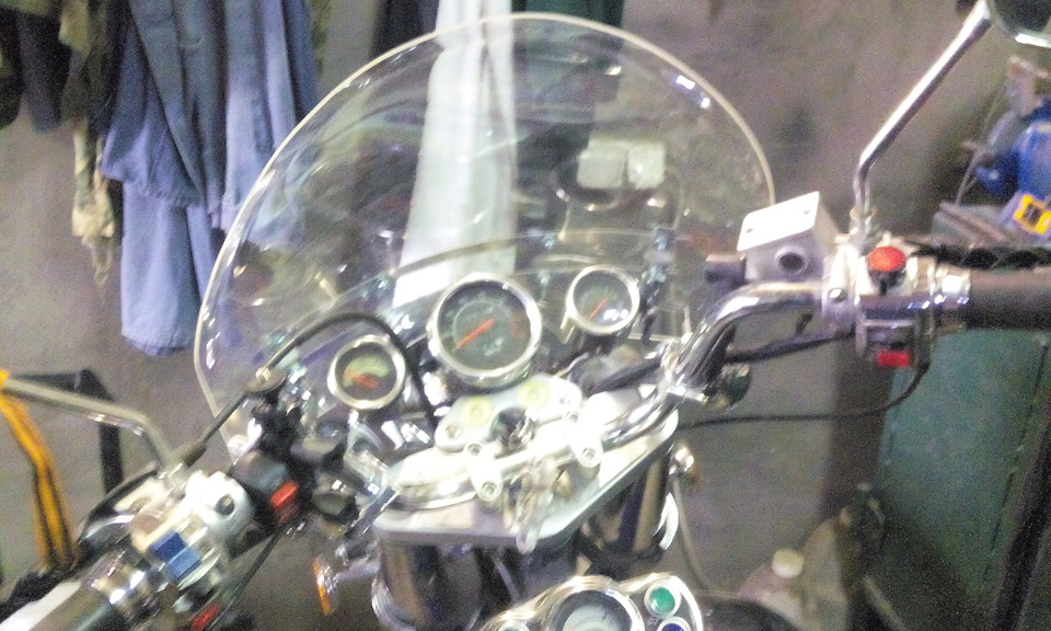

mazepa2000 Опубликовано 25 марта, 2017 Жалоба Поделиться Опубликовано 25 марта, 2017 Сходил в гараж.Установил ветровик от урала,в гараже место занимает,боялся его царапнуть... подрезал пару сантиметров внизу(на работе,еще на прошлой недели.на специальной циркулярке по оргстеклу,там же меня и обрадовали,что это не оргстекло а плексиглаз), упирался в фары люстры.Ну и крепление, моя импровизация. Держится как влитой,крепление на 4х точках,нижнее на импровизированных крюках,пластиковые метизы,остались от какого то старого мото стекла.Посмотрим как будет на ходу.Так же, довел новую головку до ума.Клапана притерать не потребовалось, керосин не уходит совсем.Перерезал резьбы на 8мм шпильки.Долго не решался,казалось что остается мало мяса на нижних шпильках,на сторону к выхлопному отверстию.Но результат понравился.Шпильки закручены в голову на 20мм,сами шпильки немного подкалены,они с аналогичного места(выпускного коллектора)ваз. Сорри,фото опять на тапок..Фото кликабельны. Жду советы и критику 1 Цитата Ссылка на комментарий Поделиться на другие сайты Поделиться
Old_Alex Опубликовано 25 марта, 2017 Автор Жалоба Поделиться Опубликовано 25 марта, 2017 В 23.03.2017 в 18:43, mazepa2000 сказал: Такой вопрос.Примерно в местах сочленения выхлопных труб и глушителей,у меня на каждой трубе дырка(~8-10мм),смотрит вниз.Это с завода,для слива конденсата или насверлил прошлый хозяин,для крутости звука? Напрягает тем,что верхняя труба,серет на нижнюю нагаром,из за того,страдает внешний вид.. Сяня, ты молодец! Со стеклом моцик смотрится значительно взрослее. По поводу дырок - да это для того чтобы был выход конденсату Только у меня они не 8 мм, а где то 3-4мм. Может предыдущий владелец их увеличил для солидного звука. Но вот у меня верхняя труба не пачкает нижнюю. Х.з. может все зависит от погоды? я так думаю, что после запуска двигателя в холодную и сырую погоду часть конденсата выходит именно из этих отверстий. А обматывать трубы? Не, я бы не стал. Они что у тебя так плохо выглядят? Мне вообще не понятен прикол с обмоткой труб на таком типе мотоциклов. Что оно даст? Только внешний вид будет поколхознее. Ну это на мой взгляд. Со шпильками у тебя здорово получилось. Теперь только не перетянуть их. А трубы то подогнал? Цитата Ссылка на комментарий Поделиться на другие сайты Поделиться
mazepa2000 Опубликовано 25 марта, 2017 Жалоба Поделиться Опубликовано 25 марта, 2017 Так я не мальчик,нужен солидный мот Конденсат выходит,как раз по холодку 4го марта заметил,лужица натекла после пробежки как раз,под этими дырками.Я на вскидку,вернее на ощупь диаметр сказал,но мне кажется не ошибся сильно.Ладно,разберемся. Нет,с трубами пока ни чего не делал,на след выходные планирую поставить головку,радиатор и заняться трубами,сейчас нет особого смысла,туда сюда их снимать,ставить..Все за одно и сделаю.Не страшные,но есть швы не красивые,в месте переходы выхлопной в глушитель.Значит зачищать и красить термо-краской. Цитата Ссылка на комментарий Поделиться на другие сайты Поделиться
