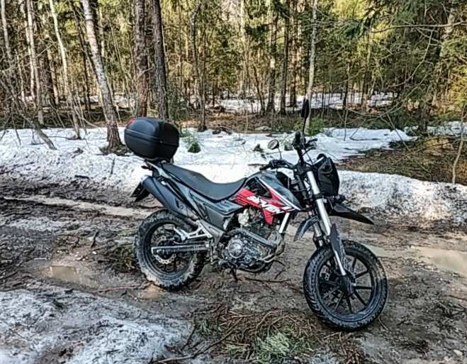

YURII 36 Опубликовано 2 апреля, 2019 Жалоба Поделиться Опубликовано 2 апреля, 2019 Добрый день, уважаемые форумчане! На прошлых выходных (в субботу) открыл новый сезон. Накатал сразу около 180 км, в основном по грунтовым дорогам (70%), остальные (30%) асфальт, до грунтовой дороги. Впечатления не передаваемые, сказывается (зимнее ожидание). Температура днём была 6-7*С, пасмурно. Перед выездом долил дистилированной воды в аккумулятор, а потом его подзарядил низким током. Обернул зимой колено выхлопа, чтобы летом ногу не обжигать. Накачал колёса и вперёд. Желаю Всем побыстрей выехать из мест хранения. 5 Цитата Ссылка на комментарий Поделиться на другие сайты Поделиться

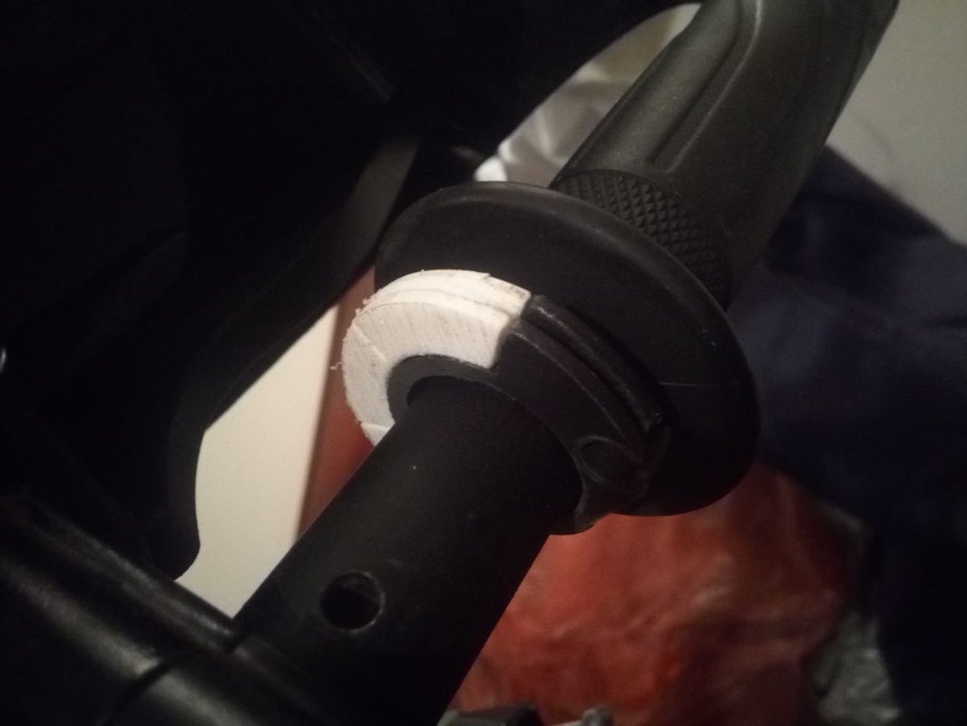

Сергъ Опубликовано 7 апреля, 2019 Жалоба Поделиться Опубликовано 7 апреля, 2019 Сделал короткую ручку газа. Вырезал из муфты пластиковой трубы 32мм(внутр.диаметр 30.5мм), диаметр ручки газа 29мм, внешний диаметр получился около 44мм. Чтобы вставка плотно приклеилась, сделал 3 радиальных разреза(перемычка 2мм), приклеил на Космофен. На вставке сделал небольшую канавку под тросик, глубиной 1-1.5мм(тросик 1.5мм). До переделки ручка газа поворачивалась примерно на 170гр., сейчас примерно на 100гр. В работе не попробовал - ключ дома забыл!!! Ещё на руль под ручку одел термоусадку, теперь ручка не болтается, заодно смазал тросик. Ещё нюанс - после переделки ручка не лезла в пульт, надо подрезать стенку отверстия где входит тросик..... 1 Цитата Ссылка на комментарий Поделиться на другие сайты Поделиться

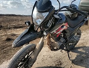

Oleg2010 Опубликовано 8 апреля, 2019 Жалоба Поделиться Опубликовано 8 апреля, 2019 Всем доброго дня. У нас всю неделю было сухо и, хотя температура не поднималась выше +10 в пике, вчера решил сделать пробный выезд. Дороги уже все чистые, да и на полях снега нет, но в лесу на обочинах ещё лежит снег, а самое неприятное между колеи кое, где попадается лёд под слоем воды. Трогаться с места там приходилось со сцеплением и ехать в натяг. Чуть больше газа и колесо уходит в юз. Зато есть и плюсы, благодаря +8 на улице даже при скорости 20-30 км/ч – маслинный радиатор чуть тёплый. По поводу опускания крыла. Сказать что стало совсем хорошо не могу. По прежнему немного (а может как и раньше) грязь летит на фару. Хотя радиатор остаётся чистый. Думаю, проблему можно решить только заменой нашего узкого прямого крыла на корыто типа хондовсого, что стоят на других эндуро. На этой неделе у нас дождь, зато температуру обещают до +14, так что мото сезон открыт. 2 Цитата Ссылка на комментарий Поделиться на другие сайты Поделиться
