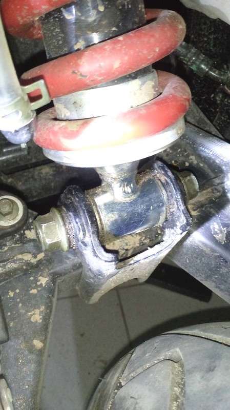

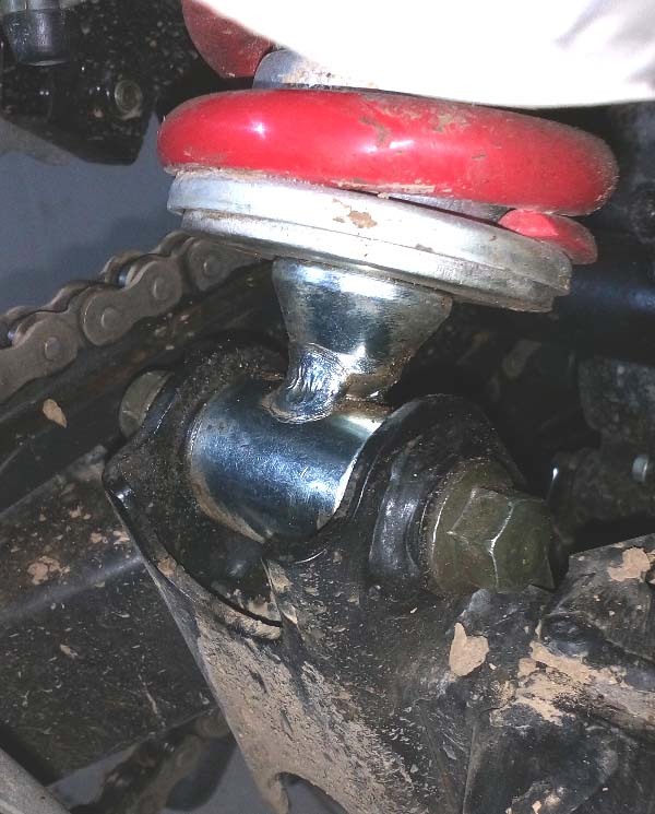

Uzard Опубликовано 14 июня, 2017 Жалоба Поделиться Опубликовано 14 июня, 2017 (изменено) 5 часов назад, Oleg2010 сказал: Подскажите кто как катает. Я последнее время постоянно трогаюсь со 2-ой скорости, мощи хватает, а длинна скорости увеличивается (обкатка продолжается поэтому сильно обороты не кручу). Езда мне кажется более комфортной. Пока ни как, дожди поливали. Успел только собрать, да карбюратор чуть поднастроить, а то плохо заводился холодный. Хотя нужно будет еще регулировать похоже. Заметил тут фигню одну. В нижнем креплении заднего амортизатора есть небольшой люфт, то есть отверстие на амортизаторе больше, чем болт который в него крепится. Увидел это когда за задние ручки сиденья , задницу мота вверх - вниз покачал. Проверьте у себя. Вот думаю чего такое придумать , чтобы не разбивало его? Изменено 14 июня, 2017 пользователем Uzard Цитата Ссылка на комментарий Поделиться на другие сайты Поделиться
Oleg2010 Опубликовано 14 июня, 2017 Жалоба Поделиться Опубликовано 14 июня, 2017 Да погода пока не радует. За три дня выходных, удалось на часок выехать, чтобы кофр испытать. Карбюратор на холодную с подсосом плохо заводиться? Я ставлю обогатитель в среднем положении, несколько раз крутну ручку газа (чтобы бензин после долгого простоя подать) и завожу. После секунд 20 держу около 2к оборотов и медленно отпускаю газ. Обороты опускаются до 1к и так греется 3-4 мин. По амортизатору, он же изначально был снят внизу и его сам ставил (заодно смазывал). Люфта не заметил, но в пятницу еще раз посмотрю. Цитата Ссылка на комментарий Поделиться на другие сайты Поделиться
Uzard Опубликовано 14 июня, 2017 Жалоба Поделиться Опубликовано 14 июня, 2017 2 минуты назад, Oleg2010 сказал: По амортизатору, он же изначально был снят внизу и его сам ставил (заодно смазывал). Люфта не заметил, но в пятницу еще раз посмотрю. Так я тоже не заметил сначала, а когда подергал "жопу" мота вверх - вниз, услышал не сильное тук-тук, сначала не понял даже откуда. Цитата Ссылка на комментарий Поделиться на другие сайты Поделиться
Oleg2010 Опубликовано 16 июня, 2017 Жалоба Поделиться Опубликовано 16 июня, 2017 В 14.06.2017 в 21:44, Uzard сказал: Так я тоже не заметил сначала, а когда подергал "жопу" мота вверх - вниз, услышал не сильное тук-тук, сначала не понял даже откуда. Проверил и на месте и поставил на подставку, люфта нет. А где он может люфтить, там же резиновая прокладка и металлическая втулка. Может просто не затянут болт? Я больше беспокоюсь за втулку, сделана из обычного китайского металла и со временем может разбиться (читал, что такое у некоторых случалось), но опять же решается заменой на бронзовую. Цитата Ссылка на комментарий Поделиться на другие сайты Поделиться
Сергъ Опубликовано 16 июня, 2017 Жалоба Поделиться Опубликовано 16 июня, 2017 Провег 70км., подёргал зад, где-то постукивает, но звук не жёсткий, не разбирался. Пробовал трогаться со 2-й передачи, трогается уверенно с небольшой подгазовкой, хороший метод, буду использовать. Поставил реле поворотов с пищалкой. Цитата Ссылка на комментарий Поделиться на другие сайты Поделиться

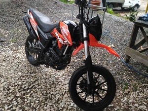

SochiNec Опубликовано 18 июня, 2017 Жалоба Поделиться Опубликовано 18 июня, 2017 Моя Семерка )) откатал уже 1300км .... Странно,что пишут за масло плохое . Масло поменял первый раз на 400км ,и оно было довольно чистым заводское масло . Мот хороший ,пока проблем нет . Тоже трогаюсь с 2 передачи ,но у нас гор много,а с 1 на 2 сука иногда нейталь (( может не привык ещё . Крыло на переднее колесо ещё никто не делал ? Цитата Ссылка на комментарий Поделиться на другие сайты Поделиться
