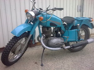

Моисеич Опубликовано 28 августа, 2017 Автор Жалоба Поделиться Опубликовано 28 августа, 2017 В 28.08.2017 в 21:50, Гоша1001 сказал: да ижевский карб поставь, с маньеткой на руле, как он там К-67 шоль маркировка Так стоит к 28 Д. Заслонку потеряли. Цитата Ссылка на комментарий Поделиться на другие сайты Поделиться

Konst266 Опубликовано 28 августа, 2017 Жалоба Поделиться Опубликовано 28 августа, 2017 (изменено) 9 часов назад, Моисеич сказал: Сегодня завёл !!! Что значит детальки не хватает (воздушной заслонки), час кик дёргал, схватывает и не заводится, всю ногу отмотал. Закрыл бумагой с пол кика завёлся, работает ровно.., но обороты не прибавлял, стал бумагу выдёргивать, он всосал её... Короче выдернул - сразу заглох. Надо с карбом разбираться. Звук - "сказка"... Когда-то, ещё в восьмидесятых, друг-одноклассник выпросил у своего отца ИЖ, покататься. Мотоцикл то есть, а бензина в баке мало. Тогда друг вспомнил, что дома есть запас керосина. Потихоньку утащил, мы смешали его с маслом залили и поехали. Мотоцикл вполне сносно ехал, обдавая нас характерным керосиновым дымом. На горячую вполне сносно заводился, а вот на холодную очень плохо. Потому что испаряемость у керосина намного хуже и штатное обогащение не справлялось. Бывало у обоих ноги уже не работали, а мотор только еле-еле схватывал. Как всегда выручила смекалка. У штатного ижевского воздушного фильтра сняли всасывающий патрубок и на образовавшееся отверстие изготовили из жести круглую заслонку, на подобии крышки от банки, с отверстием. Отверстие подобрали опытным путем. После этого мотор, хоть и не сразу, но начал запускаться. Далее обучились во время прогрева этой заслонкой подавать нужное количество воздуха, периодически приподнимая и опуская. Мотор прогревался, заслонку в карман и в путь! Такое вот ноу-хау! Изменено 29 августа, 2017 пользователем Konst266 Цитата Ссылка на комментарий Поделиться на другие сайты Поделиться
Моисеич Опубликовано 28 августа, 2017 Автор Жалоба Поделиться Опубликовано 28 августа, 2017 1 минуту назад, Konst266 сказал: Отверстие подобрали опытным путем. После этого мотор, хоть и не сразу, но начал запускаться. Далее обучились во время прогрева этой заслонкой подавать нужное количество воздуха, периодически приподнимая и опуская. Мотор прогревался, заслонку в карман и в путь! Такое вот ноу-хау! Я сегодня так же мудрил, только взял (что под руку попалось) наждачный круг от болгарки, у него по окружности дырки перфорированы... И экспериментировал... Заслонку надо поставить Цитата Ссылка на комментарий Поделиться на другие сайты Поделиться
Моисеич Опубликовано 28 августа, 2017 Автор Жалоба Поделиться Опубликовано 28 августа, 2017 Встал сейчас чайник налить - на ногу встать не могу, у меня там синяк наверное от кика... Цитата Ссылка на комментарий Поделиться на другие сайты Поделиться
Моисеич Опубликовано 30 августа, 2017 Автор Жалоба Поделиться Опубликовано 30 августа, 2017 Всё полностью собрал, отрегулировал (сцепление, тормоза...), а вот карб так мозги и пудрит. Сегодня выкатил на улицу, с толкача заводится не плохо, но не много работает и глохнет. Весь карб промыл, продул уж не знаю, что с ним делать, менять буду, кстати стоит К-28И. Буду менять на К62Д, придётся впускной коллектор менять (искать). . 3 Цитата Ссылка на комментарий Поделиться на другие сайты Поделиться

Моисеич Опубликовано 1 сентября, 2017 Автор Жалоба Поделиться Опубликовано 1 сентября, 2017 Купил сегодня и поставил ЯВский карбюратор, с начало в обратную завелся, зажиганием помудрил -завёл, отрегулировал.., сердце радуется. Прокатился, попробовал коробку, честно говоря не очень, но работает. А потом... Трогался на подъём, заглох и началось... Полтора часа дрыгал и зажигание крутил, хз что только не делал ни в какую. Раз завёлся когда ему в "горло" бензин налил, но чо то как то не очень - поработал, заглох. Короче работает он только когда сам захочет... Цитата Ссылка на комментарий Поделиться на другие сайты Поделиться
