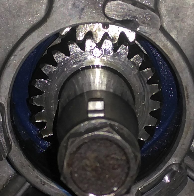

Это как? Шестерня криво напрессована?
Запускается отлично, мотор крутится до середины, дальше не может.
Скорее всего кривая шестерня, не соосно нарезаны зубы. Раз крутит, то и пусть крутит.. только она на обороты ну ни как не влияет. Тут надо что то другое смотреть

На это и думаю, что фазы сдвинуты, т.к. карбюратор перенастраивал, хотя до этого он работал хорошо.
