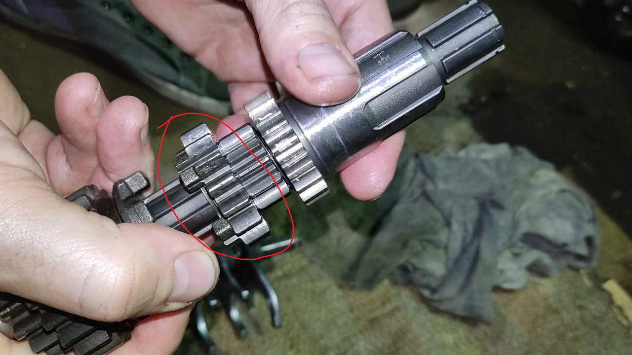

8 часов назад, Krazos сказал:
Пришлось менять верхнюю длинную шестерню
Откуда заказывал?
  • Ответов 4.5 тыс
4 часа назад, tim2813 сказал:
Откуда заказывал?
Ниоткуда, отдельно ничего от КПП не продают, если только авито копать у кого чего осталось ненужного.. нашёл в местном магазине отдельно первичный вал в сборе за 2950р, с него и взял шестерню. Остальные шестерни хоть и похожи, но количество зубов отличалось, поэтому всё остальное оставил заводское.
Вообще кстати, состояние движка внутреннее на мой взгляд после пробега 8400км идеальное, кроме зубьев одной из шестерёнок, посередине у неё рытвинки образовались (фото). Часто дубашу во всю дырку, использование мота 90% город-трасса.
Изменено пользователем Krazos
Думаю, что причина выхода втулки из строя - недостаточный уровень масла (1 л) при работе на высоких оборотах.
Лучше подстраховаться и залить чуть больше (1,1-1,3 л).
20 минут назад, tim2813 сказал:
Когда заметил посторонний звук и стружку, то начал лить 1.2л
Кстати вот вам фотка где щуп находится у нас))
23 минуты назад, Krazos сказал:
начал лить 1.2л
Внёс изменения в ФАК. Надеюсь, что это поможет тем, кто пойдет за нами по очищенному проходу в минном поле.
17 минут назад, Nemo1 сказал:
По окошке заливай, щупы разные бывают....
Я кстати просил тут измерить свои щупы и указать длину, но все постеснялись видимо :D
5 минут назад, Nemo1 сказал:
Еще замерь КПК первичный и вторичный вал размеры и зубья каждой шерстерни. Может можно будет поставить аналог с сепараторами.
Да уже всё собрано у меня
27 минут назад, Бендер сказал:
Наверно ,возможно, что еще и система смазки проблема. На валу к примеру вторичной как самой высокой есть сквозное отверствие с многочислеными дырочками ,  По идеи должны быть каналы в крышке с подходом к валу, ну как канал к ценробежнному фильтру, а там сами думайте.
На Фаере тоже везде маслоканалы к торцам валов. В самих валах тоже отверстия имеются где втулки установлены.
7 часов назад, tim2813 сказал:
Писал я, писал Петрович(Александр Белгород), Паша 2206, лить надо больше масла.
В Гарпию лил 1,5 литра, в Дакара (166 с балансиром) 1,4 литра(бутылка-фляжка из под молока как раз 1,4 литра и с собой брать удобно в дальняк), Паша в 164 мотор то же 1,4 литра.
