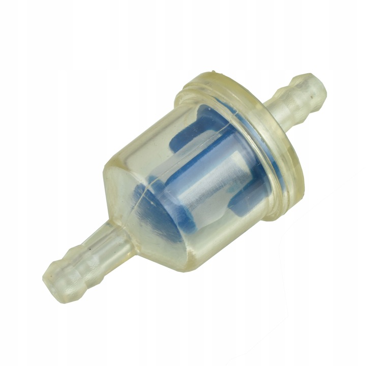

ПетровичЪ Опубликовано 22 марта, 2020 Жалоба Поделиться Опубликовано 22 марта, 2020 1 час назад, duzz сказал: на днях внимательно рассмотрел наш фильтрбокс.. пришёл к выводу, что кто хочет, можно сразу цеплять сапун от двигателя, не нужен там никакой маслоотделитель. У меня такая же конфигурация в фильтбоксе, но маслоуловитель все же был с завода. Ну ежели менегеры наэкономили - то Внедряем в разрез шланга такой фильтр сетчатый, конусом вниз, что бы масло стекало.. и смело прикручиваем ответную часть к фильтрбоксу Цитата Ссылка на комментарий Поделиться на другие сайты Поделиться

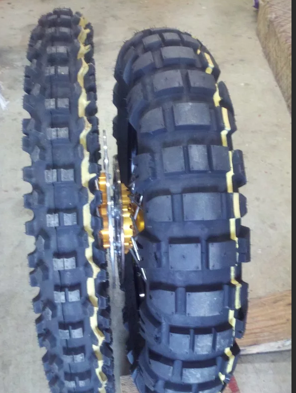

Шурик@Я Опубликовано 29 марта, 2020 Жалоба Поделиться Опубликовано 29 марта, 2020 Кто запарился бортировать колёса, Вот хороший вариант, Версия ДАКАР. ХЕР что влазив резину. Правда цена 6000 рублей, но оно того стоит. Цитата Ссылка на комментарий Поделиться на другие сайты Поделиться
Шурик@Я Опубликовано 29 марта, 2020 Жалоба Поделиться Опубликовано 29 марта, 2020 Себе поставил и забыл про проколы. Трассу на 100 держит, Перекаты на грунтовке не заметны, Песок на море и береговая линия едёт бодро до 3 передачи и не закапывается даже на первой. Цитата Ссылка на комментарий Поделиться на другие сайты Поделиться
Шурик@Я Опубликовано 29 марта, 2020 Жалоба Поделиться Опубликовано 29 марта, 2020 МИТАС Е 09 Дакар 1 Цитата Ссылка на комментарий Поделиться на другие сайты Поделиться
