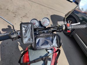

Поставил на мотоцикл держатель для телефона. Не знаю, можно ли это отнести к тюнингу - скорее нет, чем да... Впринципе, почти на все свои мотоциклы их ставил, правда, пользовался телефоном для навигации крайне редко: на привычных маршрутах - не за чем... Но - пусть будет. Лучше, когда есть, чем, когда нет )IMG_20210702_191531_Bokeh.thumb.jpg.bfe80c6164d7e983365df063b29ae3f7.jpg
Надо отметить, что производитель мотоцикла избавил пользователей от мук выбора, куда крепить держатель... Из за перекладины на руле, остаётся только одно место хоть как то подходящее для установки. Сама перекладина для этих целей не подходит - слишком тонкая. А утолщать ее при помощи изоленты как то не хочется. Управлению мотоциклом крепление не мешает, приборы не перекрывает.
 Кстати: про приборы... По сути, все вышенаписанное это так... Вместо пролога) А дело вот в чем:
Теперь появилась возможность по навигатору проверить правдивость показаний спидометра. Полагаю, ни для кого не секрет: большинство спидометров, если не все, имеют погрешность. Даже электронные. Искажение показаний, например, может быть из за резины, имеющую профиль отличный от штатного. Чаще всего, стрелка на приборе показывает большую скорость, чем есть на самом деле.
У комбата спидометр аналоговый - поэтому с ним ещё веселее: на разной скорости он может врать по разному - где то в плюс, где то в минус. (На некоторых мотоциклах, например, "стрелка кладется" при фактических 80 👻). Как ни странно - какого то вопиющего расхождения в показаниях я не отметил: 35 км/ч по навигатору соответствовали 40 на шкале. 70 км/ч совпали практически идеально. При 90 на спидометре, навигатор показал 87. То есть - точность вполне приличная. Для китайского мотоцикла - даже отличная)
Для контроля за чистотой эксперимента, меня сопровождал приятель на литровом Honda Shadow, так же оборудованном навигатором. (Кстати, вдруг кому интересно: если кто смотрел по каналу пятница сериал "Аль- Капотня" - сцена где малолетние хулиганы долбают машину плохого опера, снималась в том самом месте, где сделана эта фотография ;))
По gps большинство цифр сошлось. А вот спидометр Шадовки, кстати, показал небольшую "склонность к завышениям". (Около 5-7 км/ч)
При обсуждении этого маленького триумфа Китая над Японией мы пришли к такому выводу (чтоб никому не было обидно): на комбате спидометр градуирован  так, что большинство погрешностей укладываются в условный промежуток между делениями )
Что в итоге: показаниям прибора доверять вполне можно. Заранее прошу извинить за "многобукв".

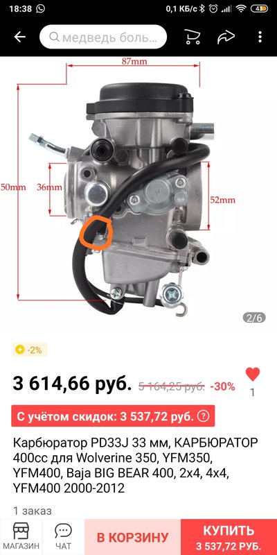

Народ, а холостой ход кто-нибудь регулировал? Я глянул на карбюратор - наворочен дюже... Не понятно чё крутить и куда

16 минут назад, Madklyaksa сказал:
Фотки в студию.
Поделиться сообщением
Ссылка на сообщение
1 час назад, Madklyaksa сказал:
Что касается холостого хода - все как раз просто: там отдельный винт-барашек на гибком поводке.
Фото для примера, взял с АлиЭкспресса. Карбюратор может немного отличаться, но сам винт ХХ такой же. ХХ настраивается на хорошо прогретом моторе.

6 минут назад, Sieggie сказал:
Фото для примера, взял с АлиЭкспресса. Карбюратор может немного отличаться, но сам винт ХХ такой же. На форуме владельцев cb400ss рекомендуют оптимальное значение холостого хода порядка 1350-1400 об/мин. А минимальное - порядка 1100. Иначе есть риск масляного голодания. У меня стоит примерно 1200-1300.
Так ещё есть винт качества смеси. Который по сути более важен.

12 минут назад, Sazan сказал:
Человек спросил про винт холостого хода. Винт качества, лучше лишний раз вообще не трогать без необходимости, тем более тем (без обид), кто винт ХХ самостоятельно не может найти.

56 минут назад, Sieggie сказал:
2 часа назад, Sazan сказал:
Фотки в студию.
Карбюратор PD33J 33 мм, КАРБЮРАТОР 400cc для Wolverine 350, YFM350, YFM400, Baja BIG BEAR 400, 2x4, 4x4, YFM400 2000-2012 | Автомобили и мотоциклы | АлиЭкспресс (aliexpress.ru)
Да какие обиды? Просто такого редко увидишь. по ссылке нашел похожий... Заслонка на нем не поднимается вверх/вниз а вращается как на жигулях. А отросток идущий вниз как раз и позволяет выставлять первоначальное положение заслонки... я понял так...
Ссылка на сообщение
20 часов назад, Madklyaksa сказал:
Как это не поднимается. Это карбюратор постоянного разряжения.
Винт регулировки находится за шлангом(на фото он его закрывает) обвел место.
Ссылка на сообщение
В 10.07.2021 в 16:41, Sazan сказал:
Винт регулировки чего? Если винт качества - то он с другой стороны.

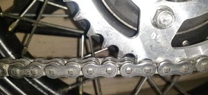

Приветствую, товарищи!
Наконец то приехала ко мне новая звезда на 36 зубьев. Первым делом, памятуя о фиаско со звездой от 400ss, снял размеры:
Вроде все соответствует: посадка 74, межболтовое 60...
Сделана из алюминия, поэтому ощущается практически невесомой.
Несмотря на то, что человек, у которого я эту звезду заказывал, в деле не первый год, и куча положительных отзывов - немного волнительно. Никогда раньше алюминиевые звёзды не ставил на свою технику. Невольно вспоминается: тяжесть это хорошо, тяжесть это надёжно!
Насколько справедливы/безосновательны мои предубеждения получится определить после того, как звезда будет установлена и опробована на ходу. Если все пойдет штатно, то поделюсь контактами изготовителя.
Соответственно, продолжение следует...
Ссылка на сообщение
Звезда установлена.
Точность изготовления отличная, села на свое место как родная. Колесо теперь не цепляет за маятник!
Пробный заезд подтвердил целесообразность замены - передачи "растянулись", первая стала менее истеричной. Разгон более плавный, при сохранении неплохой динамики. На холостых едет чуть быстрее, немного сгладился рывок при добавлении газа. Вторая соответственно тоже стала немного длиннее. В общем, первые впечатления - вышло именно то, к чему собственно и стремился. Почему китайцы ставят с завода звезду на 38 - непонятно. С 36 мотоцикл едет значительно приятнее! Максималку пока не замерял. Замена звезд пришлась по времени на вечер, времени для полноценного тест драйва не было. Ну и сама процедура замены производилась без использования подъемника или подката, поэтому утомила несколько больше, чем ожидалось...
По сравнению со штатной новая звезда раза в 4 легче, крылатый металл, блин...🧐
Марка алюминия - В95, по информации из интернета, данный сплав по ряду прочностных характеристик приближается к стали. По заверениям изготовителя эти звезды ходят не менее 3000 км, а при должном обслуживании - и 10 не предел. Посмотрим...
Пока что, после 3 км пробега, каких либо деформаций не обнаружено.
Тем не менее, минимум пару сотен км наблюдение за звездой будет особенно пристальным. Ну и, на всякий случай, начал потихоньку искать возможность изготовления такой же звезды из стали...
Изменено пользователем Sieggie

В 13.07.2021 в 23:26, Sieggie сказал:
Звезда установлена.
Буду ждать с нетерпением результатов эксперимента. 3000 км маловато, конечно. Сколько за изготовление отдал, если не секрет?
Ссылка на сообщение
Пост получается большой, заранее прошу прощения за "многобукв"!
Что касается ресурса, 3000 км они ходят на кроссачах и эндуро. При дорожном использовании, с качественной цепью и своевременным обслуживанием, срок службы, по заверениям изготовителя, будет больше.
Звезда обошлась в 1850₽, без учёта пересылки. Заказывал здесь:
https://vk.com/magmotozvezd
Ждал примерно дней 10-14.
После установки звезды накатал примерно 50 км. Пока полет нормальный: визуально зубья без изменений, звезда ровная. Это, конечно, не определяющий пробег, но, если бы при изготовлении были допущены грубые косяки - они бы вылезли.
На мой взгляд - с таким набором звёзд (15/36) ездить стало немного комфортнее. Разгон стал плавнее, вибраций меньше, передачи длиннее. В городе можно реже переключаться. Трогаться можно, на тех же оборотах, что и раньше, но на холостом ходу едет уже чуточку бодрее. Вторая, при динамичном ускорении, перед тем как уйти в красную зону способна разогнать мотоцикл до 50-60 км/ч. На третьей при 4000 оборотов можно ехать примерно 80 км/ч. При дальнейшем откручивании газа ускорение уже вялое, а двигатель стремится уйти "в отсечку".  Все таки, надо понимать, что Комбат - совершенно не спортбайк и переключаться раньше. Четвертая способна тянуться с 50 до 100 км/ч. Впринципе, на всю ручку можно будет достичь и 120, наверное - обороты поднимутся до 7-8т, в отсечку упереться можно только при долгой езде "газ в пол". Разгон с 80 до 100 отличный, со 100 до 120 неплохой, но не пушечный. Пятая передача, похоже "крейсерская" или "прямая" - позволяет ехать 80 км/ч на ~3000 оборотов в минуту, 110 идёт в районе 4,5 - 5 тысяч оборотов. Но, при этом динамика уже не очень - хочется резко ускориться, или на пути затяжная горка - надо понижаться до 4й. Больше 6.5 т оборотов, в городе раскрутить ее не получается.
Если честно, поездив на 15/36, продолжаю задаватся вопросом: почему на заводе Шайнрей решили ставить 15 на 38? Буду продолжать наблюдения за состоянием алюминиевой звезды, возможно на днях попробую замерить максималку.
Теперь остаётся открытым вопрос ресурса - если звезды хватит надолго, то можно будет, к следующей замене заказать ещё одну. Если быстро придет в негодность, то, возможно, в межсезонье заморочусь и куплю заднее колесо со ступицей от cb 400ss - тогда можно будет юзать оригинальные хондовские и jt-шные звёзды - они стальные, бывают на разное количество зубьев и их, все таки проще раздобыть.
Ну и ещё из нового: за 200₽, зачем то купил в магазине фикс прайс, велосипедную сумку на руль:
Качество за свою цену неплохое, но не без нюансов ). В состоянии "из коробки", сумка, елозит по баку, хотя управлению вроде не мешает...  В общем посмотрю, что с ней можно сделать). Возможно немного переделаю крепления... Раньше, в дальняках такой штуки очень не хватало, нафига она мне сейчас - ещё не определился )))

В 09.07.2021 в 17:59, Madklyaksa сказал:
В 09.07.2021 в 19:11, Sieggie сказал:
Действительно, проще гораздо чем на PZ... Выставил меду 1500 - 2000, рывок при включении первой передачи стал слабее. Спасибо, "ореховая голова"! :)
