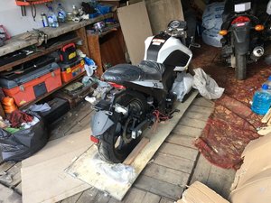

Всем привет, накануне стал обладателем данного дорожного пепелаца, хочу поделиться первыми впечатлениями. Собственно подкупило наличие инжектора(да, знаю китайский инжектор многим покажется котом в мешке, но любопытство пересилило) и ценник  приятный 75тыс р, мот новый, но 2013 г.в. ! Покупал в коробке, с пауками (за 6 лет лежки на складе породнились с мопедкой и наплели в нем распорных паутин), собирал сам, по сборке вопросов не возникло, инструкции не было, но интуитивно все понятно. В комплекте не оказалось болта для крепления заднего аморта к прогрессии, была только гайка, пришлось докупать в ТАЗо магазине, длиной около 6-7см.
По раме вопросов нет, сварен хорошо, от продолжительного лежания на складе появились окислы и местами пролилась какая-то грязь, но не критично, без ржи, все очищаемо. Пластик китайский, но зазоры довольно таки ровные. Мотор 166FMM, КПП 5ст.
По ПТС идет как Senke SK250, но везде шильды S2.
На полную сборку и настройку ушло пару дней. Аккумулятор в комплекте ультра мелкий и легкий(точно не 10Аh), в магазине предупредили что скорее всего будет мертвый(т.к. 2013 г.в.), взял до кучи 7 амперный Delta (st1207.1)сразу, но к моему удивлению он не пригодился, родной аккум после недолгой зарядки очень долго оборонял бесконечные попытки завести мот, но об этом чуть позже. 7 амперный аккум в родное место не проходит по высоте, скорее всего со временем его придется ставить, место для него есть под бензонасосом. Пришлось помучаться с установкой фары, она крайне тяжело ставится и светила в небо, благо есть внешний болт регулировки, правда настраивается ооочень туго. Интересный момент - из цилиндра выходит две выхлопные трубы в разные стороны, под мотором соединяются в одну и дальше на глушак, прикол не до конца понял, но выглядит забавно, глушитель и труба лежали отдельно. В комплекте есть сигнализация с автозапуском, но работает глючно, снял ее.
Итак после сборки настало время запуска и тут начались танцы с бубнами, это был ад в мягком смысле этого слова :wacko: Немного 92 бенза слил с другого мота. Первый запуск до момента схватывания был очень долгий, сначало залило свечу, потом просто не схватывал, видать мозги инжектора пребывали в коматозном состоянии приоткрыв один глаз и пуская слюну как люди с синдромом дауна :D. И в один прекрасный момент таки затарахтел, но постоянно глох и работал неустойчиво. Как выяснилось проблема была в пережатом из-за излома шланге топливной магистрали(причем эта болячка у модели с завода), насос не давал достаточного давления, перепроложил без сильных изгибов, поехал на заправку за 95, бак кстати реально 21л...отъёзжаю от заправки смотрю начал капать бензин, да доехал до гаража метя дорогу каждые пару метров, оказалось не затянут бензо краник в месте крепления к баку, ок затянул, капать перестало. На этом продуктивный день закончился ранней ночью. На следующий день решил катнуть недалеко от гаража, дабы в случае чего не катить издалека вручную полуживую тушу эс2. Собрался, напялил экип, сажусь...смотрю опять бенз капает и дрищет в районе форсунки, да твою ж... оказалось хомут шланга форсунки не затянут, а насос то давит. Затянул проверил, всё ок. Поехал катать, больших оборотов не давал, иногда при езде подергивался, но потом прошло.

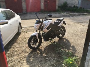

По ощущениям особо сказать нечего, проехал на нем всего ничего, до этого ездил на эндуро(S2 Dakar 250), разница огромная. Управляемость приятнее чем у эндуро, углы поворота руля большие, подвеска очень жесткая, особенно зад, посадка удобная, не капитанская как на эндуро, но и не лежачая как у спортов. Сам мот мелкий, на фото кажется больше чем на самом деле. Мне с ростом 182 сидеть очень комфортно. Инжектор работает почти без рывков, при отпусканий газа нет клевка, скорость падает плавно, заводится с полоборота, держит повышенные обороты какое-то время, потом падают(1500об\мин на ХХ), никаких подсосов и подгазовок не нужно. Присутствует колодка OBD2 под сидухой, подключал ELM327 bluetooth, смотрел показания через програмку hobdrive (android), показывает напряжение лямбды, заряд аккума, обороты, температуру впуска и т.д. После снятия сигналки мот перестал глохнуть\не заводиться при выкладывании подножки и с кнопки на руле, надо было поставить перемычку в разъём сигналки под сидением между черным с белой полосой и белым с черной полосой проводами(на фото отметил), теперь все ок. Маслянного щупа нет, зато есть окошко на крышке двигателя. Масло родное слил через 20км, на магните на пробке был налет металлической стружки. Зеркала большие, видно хорошо. Из косяков пока только некорректно работающий тахометр, врет +500об и больше 5 тыс не поднимается, при этом мотор раскручивается, при включении фары обороты поднимаются еще на 500об(по стрелке, а не по факту), непонятно, буду разбираться. Внешний вид очень нравится. Проблема установить кофр, крепления нету от слова совсем, думаю придется варить кронштейн на заказ, без кофра не представляю как ездить.

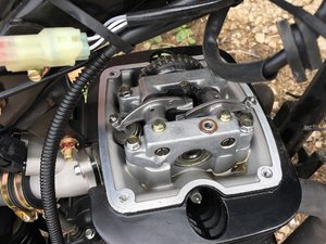

При покупке дали рекомендацию  от сервиса конкретно по этому мотоциклу, что лучше сделать сразу после покупки, делюсь:
1. Перепроложить топливный шланг от краника к бензонасосу без сильных изгибов
2. Поменять колпачек свечи - нужен прямой с резистором, я поставил NGK sd05f, но он слишком длинный, нужен покороче  около 5см, главное чтоб с резистором.
3. Поменять свечу на NGK DPR8E-A9, родная китайская фирмы Torch :blink:
4. Отрегулировать клапана - 0,06 впуск, 0,07 выпуск. Родные зазоры были 0,05 и там и там.
5. Пропитать воздушный фильтр(слева) пропиткой.
6. Обкаточное масло лучше поменять в течении первых 50км, второй раз на 500км, заливать 20w50 - так рекомендовали и написано на моторе, объём где-то 1,2-1,4л.
7. Протянуть все хомуты  шлангов бензомагистрали - обратка, редукционный клапан, подачи топлива.
8.Набить смазку в прогрессию, для этого есть специальные латунные клапаны (принцип такой же как на тормозных суппортах)
9. Заменить тормозную жидкость

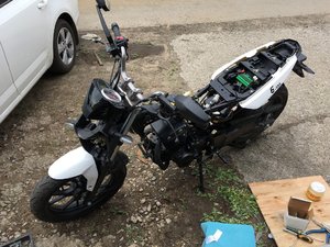

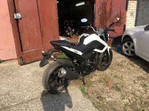

Ну и немного фото:
Изменено пользователем gotsman

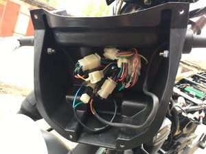

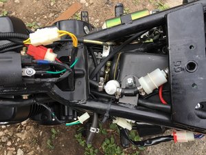

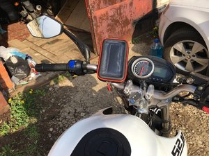

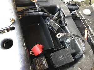

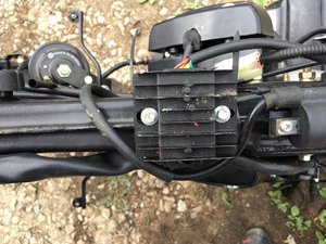

Перемычка после снятия сигналки и установил держатель для телефона.

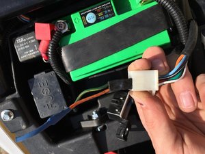

Сделал кнопку аварийки и слегка модернизировал систему безопасности подножки - раньше при простое на боковой подножке мотик не заводился, теперь на подножке завести можно, но если забыл ее убрать мотоцикл заглохнет  в случае включения первой передачи.

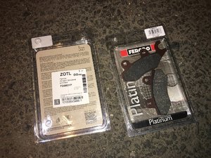

1. Тормозные колодки заскрипели через 1000км - перед сильно (как будто железо об железо),  зад слегка, хотя запас колодок огромный, чистил наждачкой, помогло на несколько км, купил два комплекта Ferodo FDB631P, полный аналог наших. Тормозят похуже, мягче, скрип есть, но совсем небольшой. Тормоза в целом неплохие, но с большой скорости без заднего тормоза быстро не затормозишь.

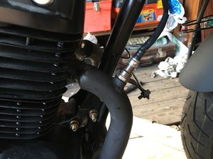

2. По началу на холодную тяжело заводился с белым дымом из глушителя, заметил что на стыке банки и трубы капает конденсат, сейчас прошло, но конденсат остался.

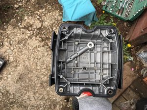

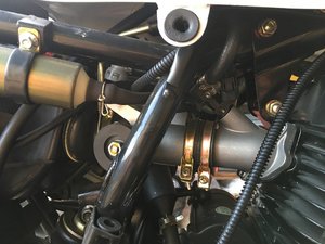

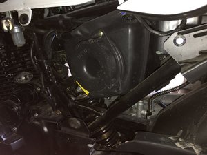

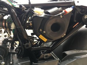

Фото воздухана и колодок.

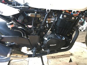

Занятный мотор, однако. Некая переделка нижневального CG в верхневальный. Никогда таких не видел, любопытно.

Подскажи как модернизировал систему безопасности подножки?
Если понимаешь в электрике то объясню на пальцах - при выкладывании подножки на датчике появляется минус, который идет толи на коммутатор, толи на мозги, не суть, при этом мотор глохнет\не заводится. Я этот минус пустил на 4(или 5) контактное реле N.O. контакт, а управляющий минус на катушку реле взял от провода 1 передачи который идет из КПП в приборку(для индикации), цвет не помню, мультиметром звонится все. + на катушку реле идет от зажигания(я брал от мозгов инжектора). Соответственно схема такая - подножка разложена, минус идет на реле в "обрыв", как только появляется минус от первой передачи, катушка реле замыкается и минус который был в "обрыве" глушит мотор. Если надо схему зарисую.
19 часов назад, gotsman сказал:
Спасибо, суть уловил, реализую на досуге).

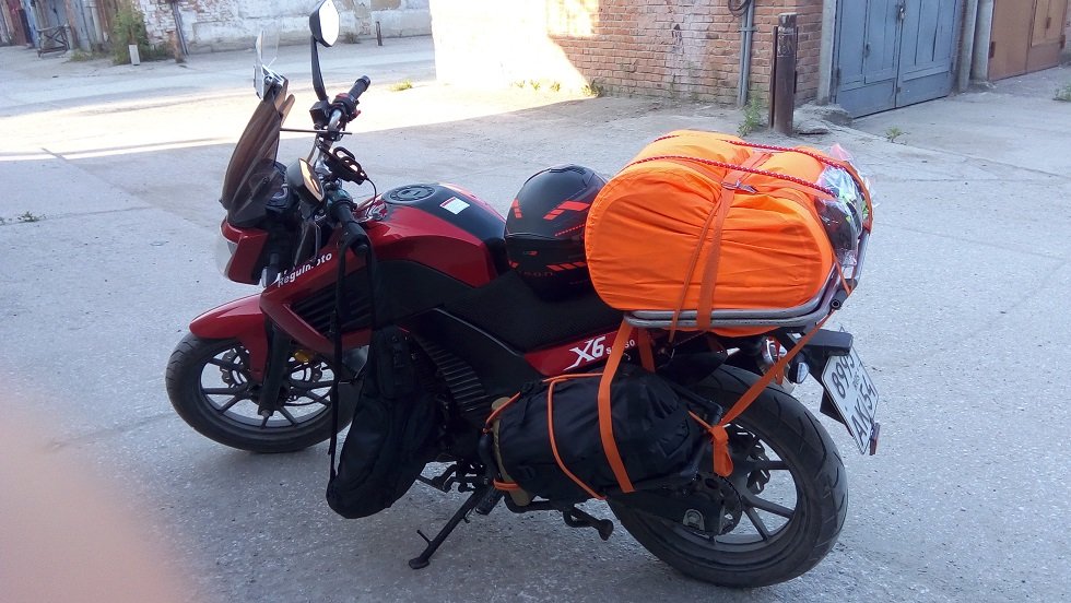

От замены звезд разницы особой не почувствовал. Двиг 166, у меня Регулмото, в ПТС - Senke. Комфортный максимум 100-110 по gps. Максимум 125 выжимал. Катал на Алтай 500 км в одну сторону, груженный 90-100 км/ч если не в горку).
