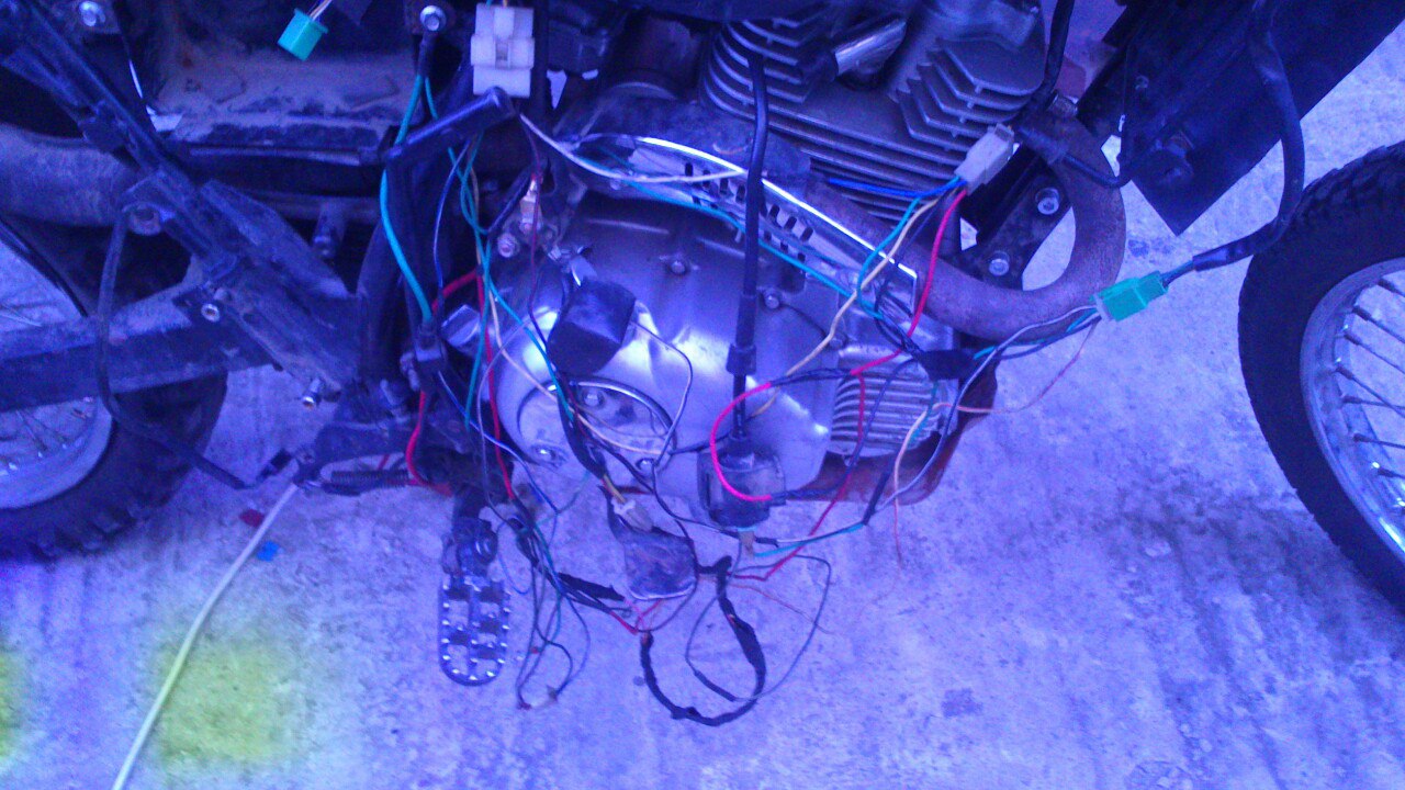

эх парни, начинается секас. сегодня все прозвонил, по ходу дело в комутаторе. и вопрос. снял крышку генератора а магнетто(колокол) крутится!)))) По часовой стрелке крутится со всеми механизмами шестернями, против часовй будто "проскальзывает". что может быть? может ли из за этого потеряться метка?
спасибо
Поделиться сообщением
Ссылка на сообщение
Реле-регулятор к искре не имеет отношения. см. схему. Может дело в поломанной кнопке? В руководстве по эксплуатации предписывается поворачивать коленчатый вал против часовой стрелки при поиске меток на роторе.На ул. Новороссийская, на рынке я покупал статор генератора гораздо дешевле, чем предлагалось в специализированных магазинах. Там же можно найти и катушку зажигания, и коммутатор. Все эти детали имеют широкое распространение и на другой технике китайского производства.
Изменено пользователем vyrcnk
Ссылка на сообщение
в итоге оказалось что комут не рабочий

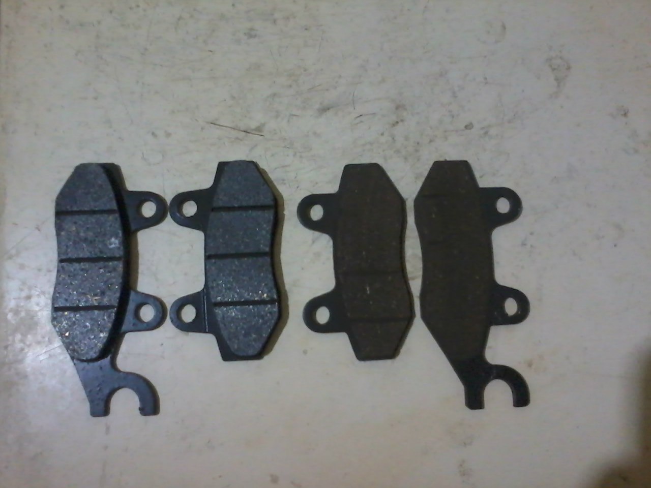

19 марта 2016 года была произведена замена износившихся родных колодок на не оригинальные.
Еще тогда удивился почему так дешево они стоили. Вот и пришел ответ на этот вопрос. Сегодня, 9 августа 2017 года, почувствовал вибрацию на тормозной лапке при торможении. Оказалось колодки кончились. Заменил на оригинальные.
Не слабая разница получилась. Оригинальные прослужили 2007-2016, а дешевенькие 2016-2017. Передние скрипят-свистят¸но еще родные на пробеге 38 000+.
Все же решил и передние заменить. Надо  было сразу. Тормоза заметно улучшились и скрипеть-визжать перестали. По крайней мере пока.
