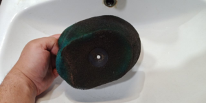

Вот так выглядит воздушник после 800км. На крышке насверлены дополнительные отверстия и стоит мелкая сетка. После T2-G ужасный вид, там все чистое было после 1000
