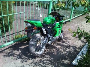

Мой рост 182 вес 93(очень плотного телосложения) чесно скажу маловат. Расскажу свои первые впечатления:
купил со скидкой так-как были лопины по пластику (пока шол в россию) ну ничего, привез домой НЕЗАВОДИТСЯ после 20 минут стараний как-то завели) обороты не держит глохнет на ходу, оказалось шланчик от бака к насосу перегнутый в колено не пускал бенз! исправил. При повороте руля влево даешь газ он не сбавляется, китайский) жесткий тросик сам давит на карб, короче проблема +1. После 10км езды пришлось подтягивать цепь. Про пластик вообще пздц... выезжая (точнее- выкатывая!) его из гаража через порог 10см. услышал "хрякс" не придал значения после мыть начал выяснилось что это вся бочина из пластика оторвалась от болтов и зажила своей жизнью! при скорости 35-40 км попал в маленькую ямку услышал что другая половина корпуса пластика зажила по своему, в общем сейчас весь на скотче. Так что мой совет сразу снять и укрепить пластик изнутри -в особенности места крепления болтов. А в целом резвый, из далека красивый аппарат! post-8473-0-20348100-1337579244_thumb.jpg
