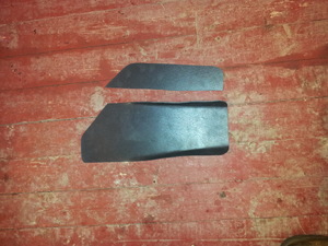

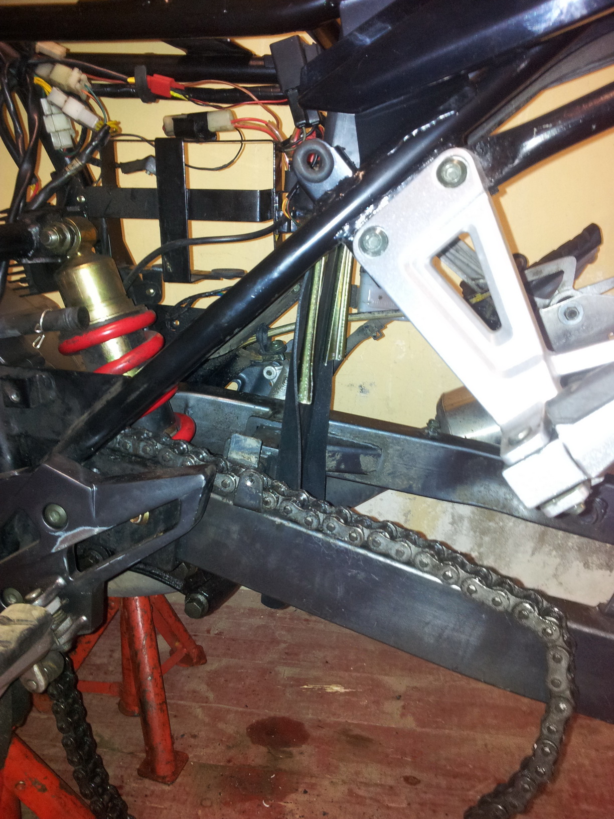

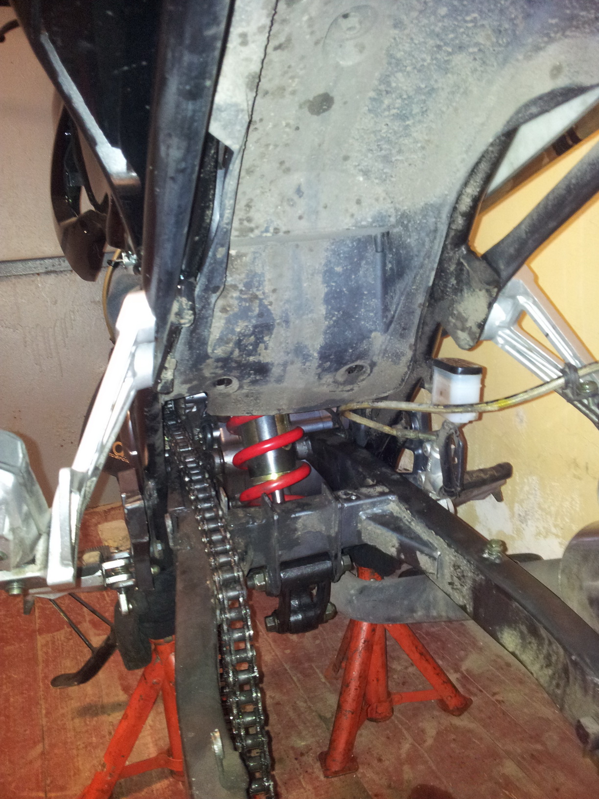

"-Усадил свою Сагитту на кушетку..." :) Т.е. поставил на стойки, снял колесо и начал моделировать. Материалом для брызговика использовал "Тюнинг комплект Спарко" для "жигулей". Разрезал по ширине нужной длины, под тепловой пушкой подогнул края для придания формы желоба, проковырял дырки и подобрал в роли усилителей куски из крепежный ленты для домашней евроэлектрики. Все прикрутил... Получилось немного неказисто и "колхозно", НО после сборки все выглядело нормально и функционально. Прокатился, попрыгал и пораскачивал аппарат - ничего не цепляет и не трет. В сезон проверим. По фоткам: 1. Начальный этап, между крылом и маятником была непонятная клеёночка. 2,3 и 4. Подготовка брызговика и креплений. Далее монтаж и результат с колесом. Сезон покажет...

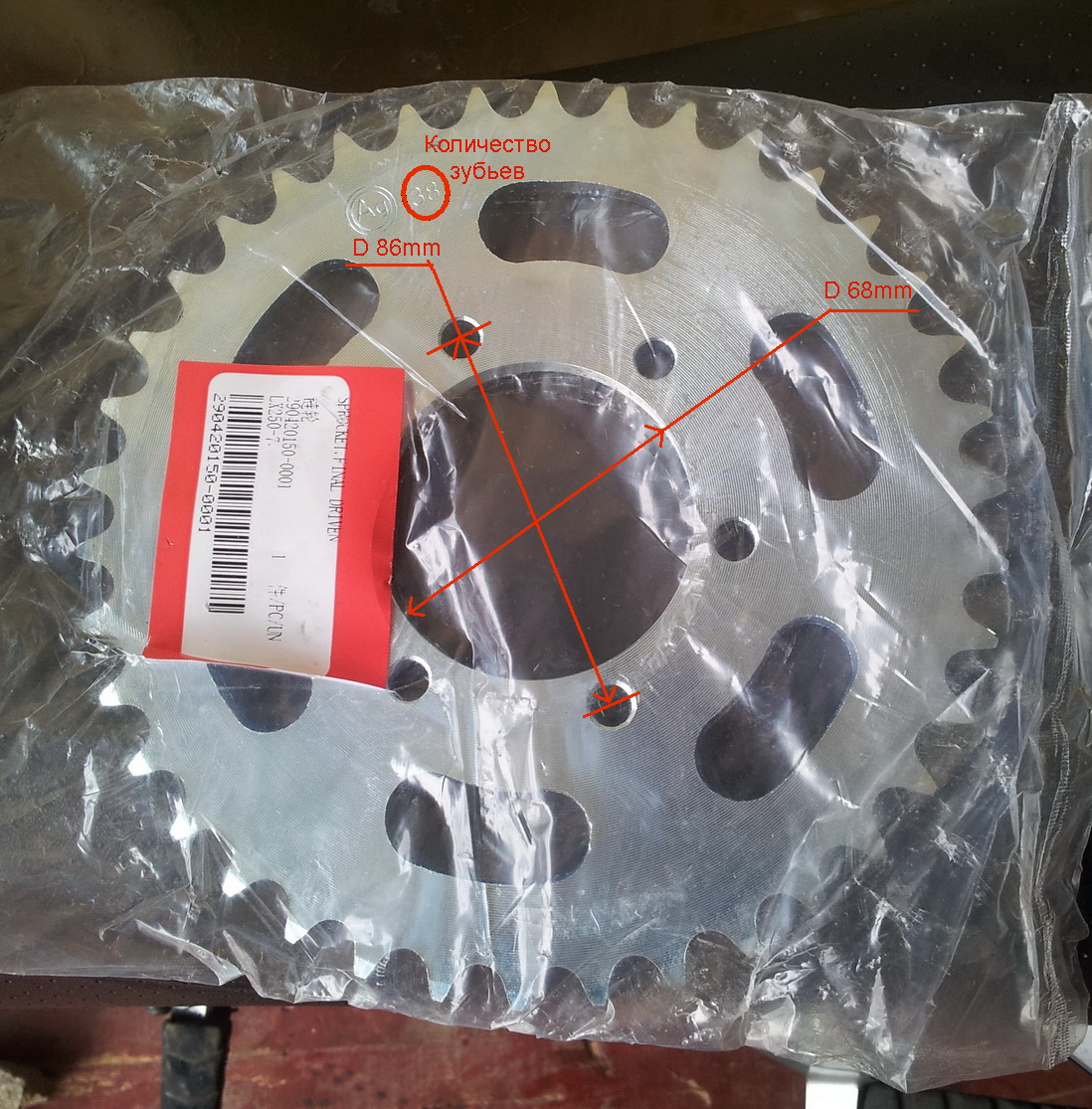

Вот обмерил ведомую звезду. По первым прикидкам ничего в интернете похожее не нашел.
Данную звезду купил у диллера.
спасибо за размеры.
В НЕТ-е тоже искал и не чего не нашел :( :( :(
