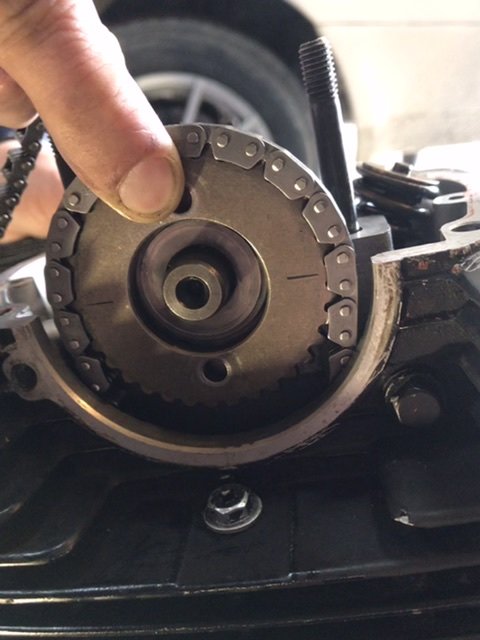

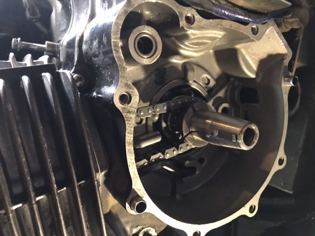

Олега Танкист Опубликовано 10 июня, 2021 Жалоба Поделиться Опубликовано 10 июня, 2021 Появился звон в двигателе сначала думал клапана вроде отрегулировал не помогло ,задумал менять цепь грм все разобрал старую цепь снял новую ставить а она не подходит верхняя звезда не садиться на посадочное место купил другую цепь такаяже история старая цепь вытянутая подходит а новые не налазиют , цепь 102 звена мотор 169fmm Цитата Ссылка на комментарий Поделиться на другие сайты Поделиться

Олега Танкист Опубликовано 10 июня, 2021 Автор Жалоба Поделиться Опубликовано 10 июня, 2021 Да их внизу две звезды я на дальнюю одеваю цепь один в один такаяже столько же 102 зуба только старая растянутая одеваеться а новая нет ( пробег тысяч шесть Цитата Ссылка на комментарий Поделиться на другие сайты Поделиться
Олега Танкист Опубликовано 10 июня, 2021 Автор Жалоба Поделиться Опубликовано 10 июня, 2021 Клапана регулировал не помогло цоканье осталось видео смотрел на ютубе там похожий звук убирали заменой цепи свою снял она вытянутая Цитата Ссылка на комментарий Поделиться на другие сайты Поделиться

Олега Танкист Опубликовано 10 июня, 2021 Автор Жалоба Поделиться Опубликовано 10 июня, 2021 9 часов назад, Sazan сказал: За 6000 она по определению не могла износится(вытянуться) если конечно она не из пластилина. Что мало вероятно. Вообще все цепи слегка в натяг одеваются. Но при этом натяжитель должен быть демонтирован с двигателя. Не ответил на вопрос. Натяжителя не хватает, чтоб натянуть цепь? Я мотоцикл не новый покупал видимо до меня ему дали жару ,цепь сравниваю старую с новой отличаються вытяжкой ,но в такого звука не было а сейчас появился очень неприятный звук поэтому туда и полез неохото потом с леса катить на себе его Цитата Ссылка на комментарий Поделиться на другие сайты Поделиться
