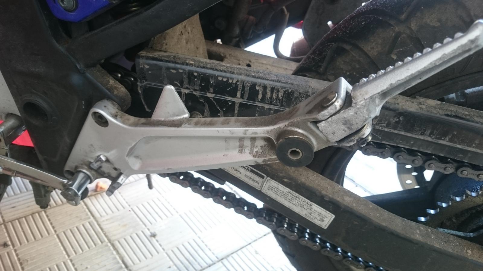

anto84 Опубликовано 31 мая, 2016 Жалоба Поделиться Опубликовано 31 мая, 2016 Доброго дня всем! Недавно попал в дтп. Результат помимо содранных коленей и локтей - отломаны уши кронштейна подножки и сама подножка потеряна (слева), оба передних указателя поворотов отломаны... Отсюда вопрос - как кронштейн найти и подножку? официалы сказали даже не ждать. Где-то слышал, что от cb400sf может подойти. Кто знает? Сезон только начался, а ездить невозможно так((( Может еще и поворотники у кого есть Цитата Ссылка на комментарий Поделиться на другие сайты Поделиться
arm Опубликовано 31 мая, 2016 Жалоба Поделиться Опубликовано 31 мая, 2016 вообще рама вроде как от сузуки SV500, наверно и подножки о тнее подойдут Цитата Ссылка на комментарий Поделиться на другие сайты Поделиться
pavevorobev Опубликовано 31 мая, 2016 Жалоба Поделиться Опубликовано 31 мая, 2016 Доброго дня всем! Недавно попал в дтп. Результат помимо содранных коленей и локтей - отломаны уши кронштейна подножки и сама подножка потеряна (слева), оба передних указателя поворотов отломаны... Отсюда вопрос - как кронштейн найти и подножку? официалы сказали даже не ждать. Где-то слышал, что от cb400sf может подойти. Кто знает? Сезон только начался, а ездить невозможно так((( Может еще и поворотники у кого есть DSC_0020.JPGDSC_0019.JPG Интересно, может этот сплав варить можно- осколки остались?Если не получится, то я бы срезал остатки ушей, сделал их из железа и прикрутил болтом к кронштейну. 1 Цитата Ссылка на комментарий Поделиться на другие сайты Поделиться
ВЕГАСОВОД Опубликовано 31 мая, 2016 Жалоба Поделиться Опубликовано 31 мая, 2016 Можно на барахолке задние или передние подножки складные от китайцев или Ижей-Яв поглядеть и на болты с шайбами посадить. Можно в инет-магазинах поискать...там фоты есть...вышлют почтой. 1 Цитата Ссылка на комментарий Поделиться на другие сайты Поделиться
марат69 Опубликовано 1 июня, 2016 Жалоба Поделиться Опубликовано 1 июня, 2016 конечно, все к старой площадке присобачить и денежку с экономишь, нервы побережеш Цитата Ссылка на комментарий Поделиться на другие сайты Поделиться

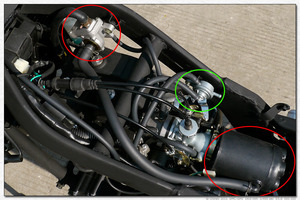

марат69 Опубликовано 3 июня, 2016 Жалоба Поделиться Опубликовано 3 июня, 2016 вновь здрасти, убирал кто ,, дожиг,, красным обведено, фотки с интернета, на что повлияло? или не стоит этого делать? Цитата Ссылка на комментарий Поделиться на другие сайты Поделиться
anto84 Опубликовано 3 июня, 2016 Жалоба Поделиться Опубликовано 3 июня, 2016 к taker250 подходит кроештейн от cb400 один в один. только болт крепления рычага передач другой 2 Цитата Ссылка на комментарий Поделиться на другие сайты Поделиться
ВЕГАСОВОД Опубликовано 3 июня, 2016 Жалоба Поделиться Опубликовано 3 июня, 2016 Где то в 40 трассы у меня мощность пропала после полгаза глохнуть стал... всё что можно перековырял...и оказалось что эта хрень... В резинке карба дырку заглушил. А с патрубков глушить нельзя...мощность пропадает...надел кислородный шланг и вывел трубки вниз. Всё стало нормально. У вас подключено не к патрубкам а к головке...не знаю можно ли там заглушить....наверно нет...придётся трубку вывести под мот. Пока всё работает...пущай стоит...а как потеря мощности сильная...то попробуйте почистить. Я не чистил и не вскрывал...просто выкинул. Цитата Ссылка на комментарий Поделиться на другие сайты Поделиться
марат69 Опубликовано 3 июня, 2016 Жалоба Поделиться Опубликовано 3 июня, 2016 то есть где красным обведено, это место так глушить нельзя? Цитата Ссылка на комментарий Поделиться на другие сайты Поделиться
ВЕГАСОВОД Опубликовано 3 июня, 2016 Жалоба Поделиться Опубликовано 3 июня, 2016 Над головкой этот тройник дожига стоит... у меня 2 горшка....и вот с этого тройника 2 трубки на патрубки...1 трубка на резинку карба...и одна на воздухан шла. На патрубках глушить нельзя...мощь пропадёт сразу...наверно и на головке нельзя глушить...обратка в карб пойдёт. Ездий пока всё нормально.... Я и головы цилиндра менял...и карбы менял...и комутатор...оказалось вся погань из-за этого дожига. Кучу времени потратил. Надеть кислородный шланг на трубку с головки и вывести под раму...и всех делов. И дырку на резинке карба замазать чтоб не сосало. Под маслорадиатором 2 чёрных кислородных шланга с патрубков... Цитата Ссылка на комментарий Поделиться на другие сайты Поделиться

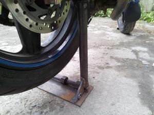

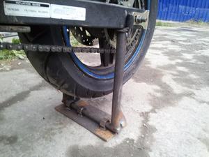

марат69 Опубликовано 5 июня, 2016 Жалоба Поделиться Опубликовано 5 июня, 2016 На скорую руку соорудили подкат Шарнирный вариант 2 Цитата Ссылка на комментарий Поделиться на другие сайты Поделиться
ВЕГАСОВОД Опубликовано 5 июня, 2016 Жалоба Поделиться Опубликовано 5 июня, 2016 Лучше центральной подставки ничего не придумали...и перед с ней разобрать можно...подложив кирпичи под движок...и задницу....и резину подвесить на зиму...для всего...и с собой всегда...но можно и снять чтоб не болталась или жёстко закрепить. Подкаты для спортов на треке...нафига они нам..? Только место в гараже занимают... Цитата Ссылка на комментарий Поделиться на другие сайты Поделиться
pavevorobev Опубликовано 5 июня, 2016 Жалоба Поделиться Опубликовано 5 июня, 2016 Прикольно получилось. Прикрепить его к доске для лучшей устойчивости. Цитата Ссылка на комментарий Поделиться на другие сайты Поделиться
pavevorobev Опубликовано 5 июня, 2016 Жалоба Поделиться Опубликовано 5 июня, 2016 Лучше центральной подставки ничего не придумали...и перед с ней разобрать можно...подложив кирпичи под движок...и задницу....и резину подвесить на зиму...для всего...и с собой всегда...но можно и снять чтоб не болталась или жёстко закрепить. Подкаты для спортов на треке...нафига они нам..? Только место в гараже занимают...Я тоже мостырил центральную подставку, и резину с ней менял. Но подкат- тоже выход. Цитата Ссылка на комментарий Поделиться на другие сайты Поделиться
марат69 Опубликовано 5 июня, 2016 Жалоба Поделиться Опубликовано 5 июня, 2016 На работе хотел цепь ослабить,а подката нет Цитата Ссылка на комментарий Поделиться на другие сайты Поделиться
