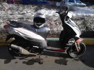

BM Galactica 125
Замутил.
Кататься хочется!!!

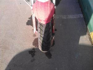

Обул сегодня колёса в пирелли. Бортировал на шиномонтажке, самому малореально.
Снять переднее колесо - нужны хорошие накидные или головки на 12, 14 и 17
Заднее - 12 13 14 и головка на 24. Неслабый наборчик, с собой не шибко повозишь. Так что лучше гвозди по дороге не собирать...

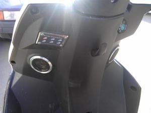

Доставил сигналку B) Удобняк, но лучше бы она с завода шла вместо бестолковой музыки.
Коврик вырезал из старого коврика от десятки.

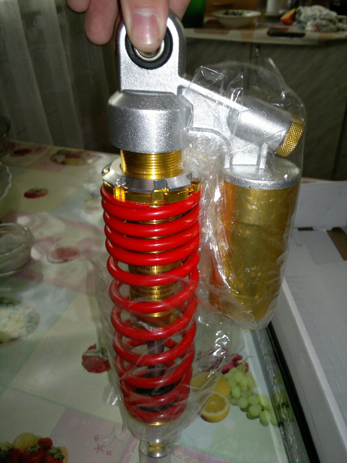

Единственный бич галактики это её задняя подвеска! блин купил себе через нет газомасляный аморт с выносным резервуаромpost-10243-0-40094400-1364838577_thumb.jpg, но он сцуко не лезет из-за воздухана, а менять на нулевик не хочется да и я ни когда этого не сделаю -это убийство для двигателя! пришлось поставить проставку  на старый мортёр, чтобы задрать жопу и преднатянуть пружину ,а то в двоём ездить не возможно было!!!
Красивая цацка, хотя и видно что китай. У нас где-нибудь продаётся и что именно притулить мешает ? Бачку ничего не мешает сверху? Какой диаметр пружины, длина аморта (сток сегодня мерил - 335мм)?
Это я заказывал из скутермага(http://www.scootermag.ru)Внешний диаметр пружины 61мм, длина 330+проставка 40мм! бачок при срабатывании упирается в выступ воздухана который с внутренней стороны!!! а если ставить наоборот то он не влезает в верхнее крепление и упирается в бензобак!!! а вообще мартёр класс он с подкачкой и полной регулировкой!
А если поставить бачком назад, но проставка не покупная снизу аморта, а сверху сделать самодельную?

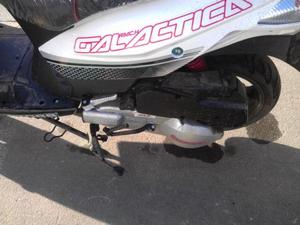

Нашлось что скрипело. Обшнырять пришлось пол дырчика, но косяк оказался реально на виду.
Не поверишь, подножка об заводную лапку
Ахаха! по этому я сразу как купил скут поднял кик чтобы он не цеплял!
А у меня он сразу и не цеплял, километров через 300 наверно началось, пружина просела. Сидя на скуте - не видно, слазишь - лапка и подножка расходятся - и не подумаешь что они.

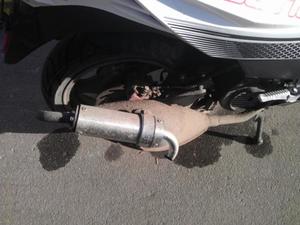

Снимал заодно глушак и обнаружил такой прикол - выхлопная дыра в головке где-то 23-24мм. А глушитель начинается с трубки диаметром 20мм. Незачищенные края этой трубки неслабо так перекрывают выхлоп и мощности явно не добавляют. Пришлось расточить до плавного перехода.
Матроскин, посмотрел фотки, очень рекомендую глушитель держать чистым, где грязь там ржавеет на раз два.

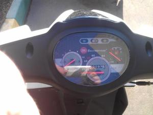

Датчик уровня стал показывать по-другому. До красной зоны стрелка не доходит, а бак уже пустой. Раньше уходила левее красной зоны.
Сегодня "высох" посреди города. Пришлось резервную поллитрушку доставать и в бак лить. Старая привычка возить с собой уже не первый раз выручает :)
