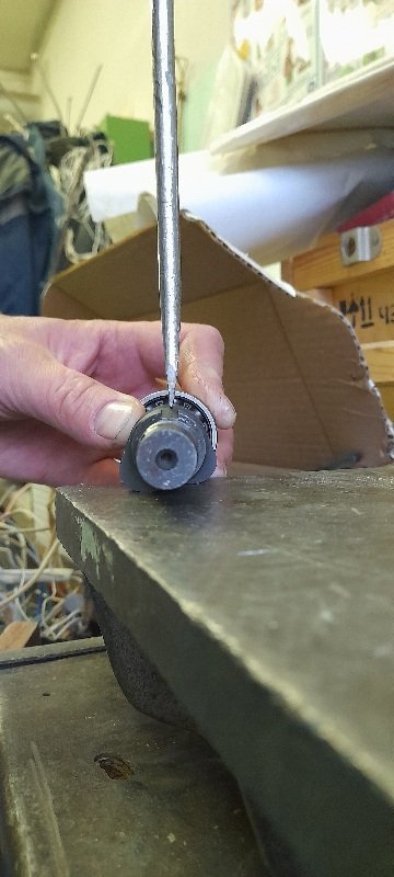

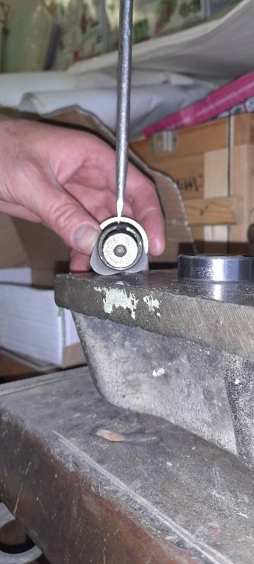

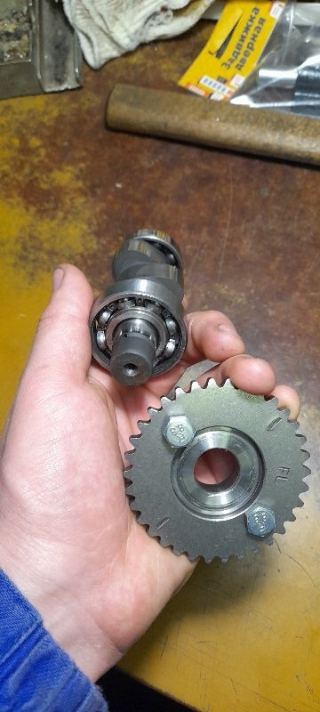

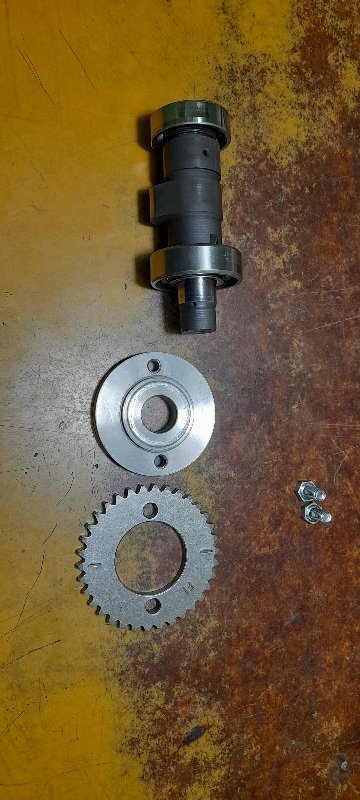

5Раса Опубликовано 11 мая, 2022 Жалоба Поделиться Опубликовано 11 мая, 2022 (изменено) Добрый день, подскажите кто чем может. Решил поменять подшипник на распредвалу, выпресовал фланец крепления шестерни, метки на фланце и валу забыл поставить, вопрос заключается в том, в каком положении запресовать фланец? Что бы метки на шестерне относительно кулачков были выставлены правильно, метки на фланце и распредвале отсутствуют. Может кто знает какие нибудь ориентиры по которым можно правильно запресовать фланец или если есть возможность скиньте фото своих распредвалов, буду благодарен. Мотор 165fmm верхневальный с балансирным валом, снял с Irbis TTR 250R Изменено 11 мая, 2022 пользователем 5Раса Добавил информацию Цитата Ссылка на комментарий Поделиться на другие сайты Поделиться
5Раса Опубликовано 11 мая, 2022 Автор Жалоба Поделиться Опубликовано 11 мая, 2022 1 час назад, Старичок сказал: Я добавил информацию по мотору в начеле, я только зарегался, незнаю как сюда фото добавить. Цитата Ссылка на комментарий Поделиться на другие сайты Поделиться
5Раса Опубликовано 11 мая, 2022 Автор Жалоба Поделиться Опубликовано 11 мая, 2022 (изменено) 3 часа назад, Старичок сказал: То кулачками на стол, что бы как на ногах стояла, вал параллельно столу, плоскость кулачков равномерно прилегают. -верхняя точка вала окружности есть точка ВМТ. Я правильно вас понел, что я указал отвёрткой на точку ВМТ. Изменено 11 мая, 2022 пользователем 5Раса Цитата Ссылка на комментарий Поделиться на другие сайты Поделиться
