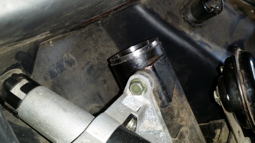

Немного поднадоело легкое закусывание руля в центральном положении и небольшие щелчки рулевой колонки при покачивании скутера с зажатым передним тормозом (затяжка была правильным моментом). Нижний подшипник NSK установлен примерно год, никаких признаков износа как внешней обоймы, так и внутренней (приходилось разбирать такой же подшипник отработавший примерно такое же время в связи с заменой траверсы) обоймы не обнаружено. Решено было заменить верхний подшипник на роликовый NSK 32005, у него размеры внутренний диаметр d=25, внешний диаметр D=47, общая ширина h=15. Диаметр резьбы траверсы 25,80 мм, посадочного места в колонке 45 мм (высота 7 мм, снизу ограничитель по высоте). Соответственно пришлось дремелем подшипник подогнать под эти размеры. Все село с правильным натягом. Рулевая колонка собрана и проходит испытания. Промежуточные результаты: 1. Скутер рулится значительно лучше; 2. Нет стуков; 3. Главное, на текущий момент нет ни малейшего намека на фиксацию в среднем положении руля.
  • 5 месяцев спустя...
Подводя итог по рулевой после нескольких месяцев эксплуатации по проселочным дорогам:
1. Верхний переточенный подшипник отлично работает. Он позволяет применять меньший момент при затягивании колонки до исчезновения люфтов.
2. Но основная проблема бала в нижнем подшипнике NSK. Забои, которые в нем появлялись, хотя практически не ощущались ногтем, видимо, все же присутствовали. ЗАКУСЫВАНИЕ ПОЛНОСТЬЮ ИСЧЕЗЛО после установки оригинального роликового подшипника NTN / SNR 4T32007X с цементированной сталью (префикс 4T).
