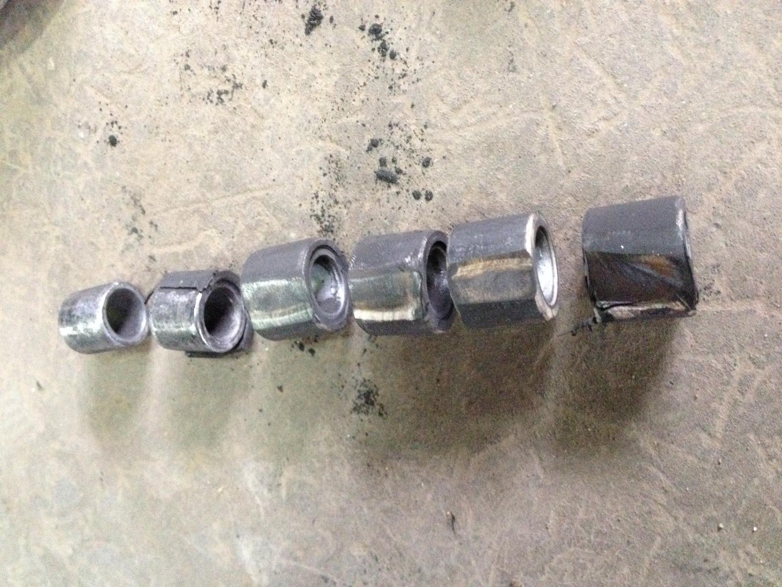

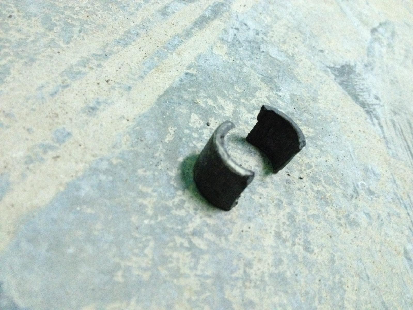

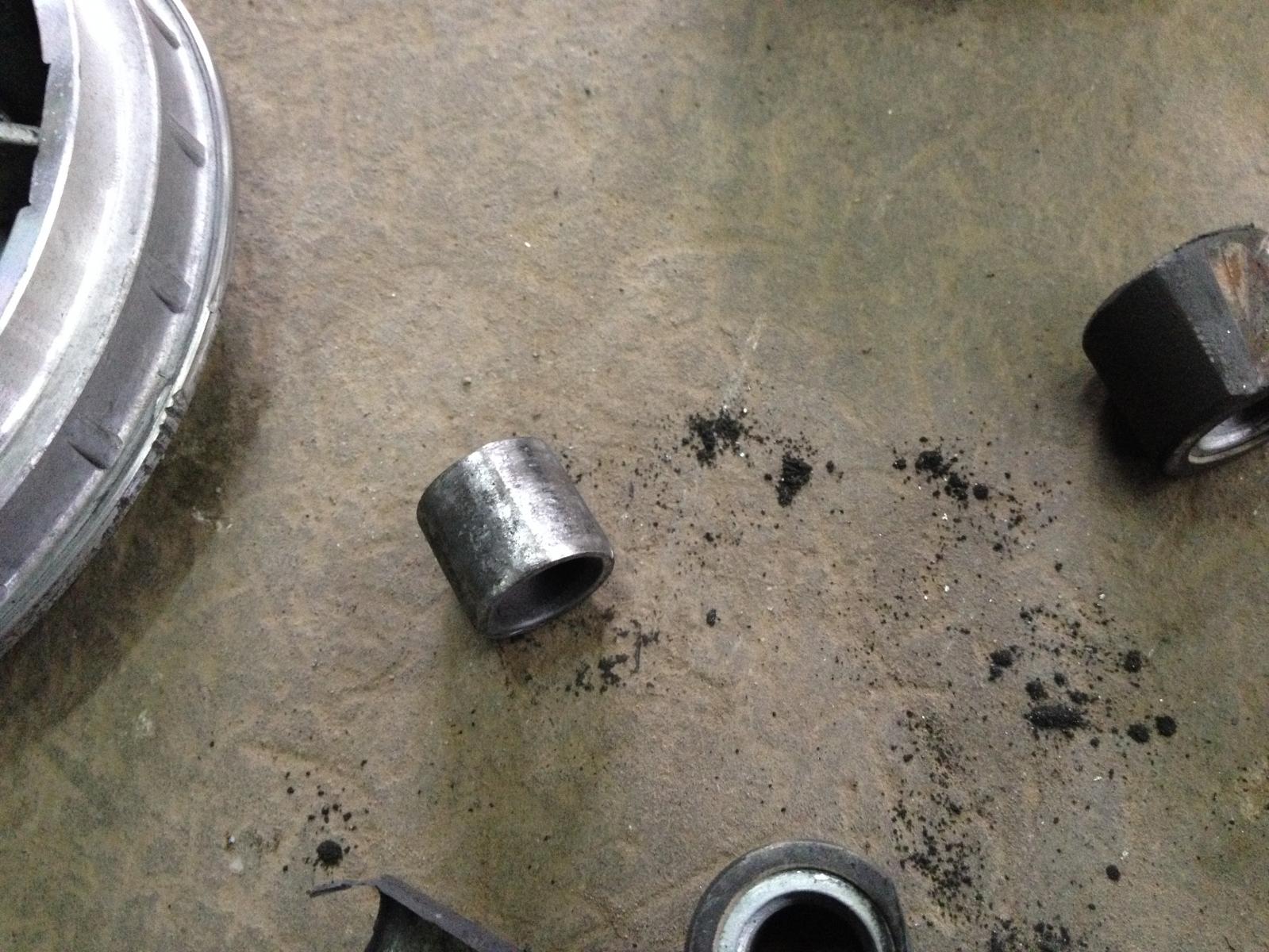

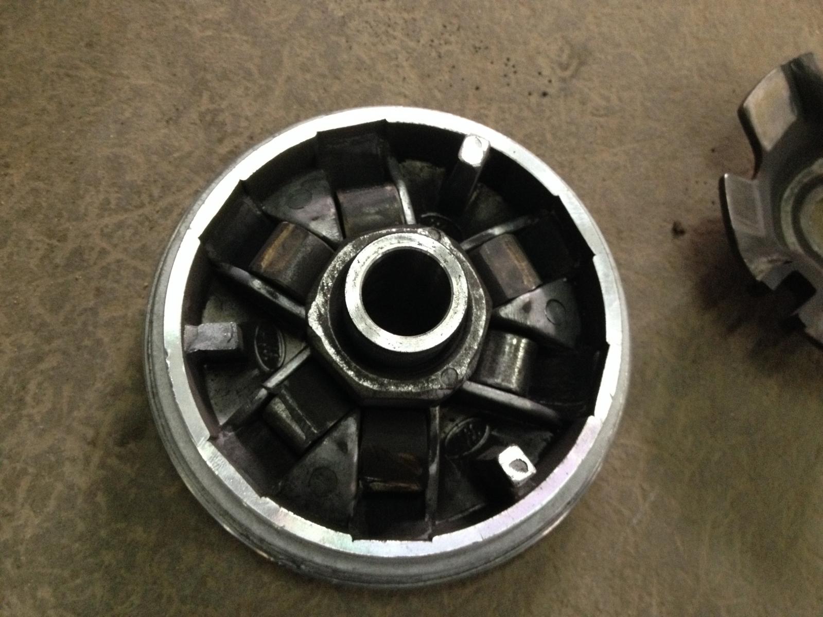

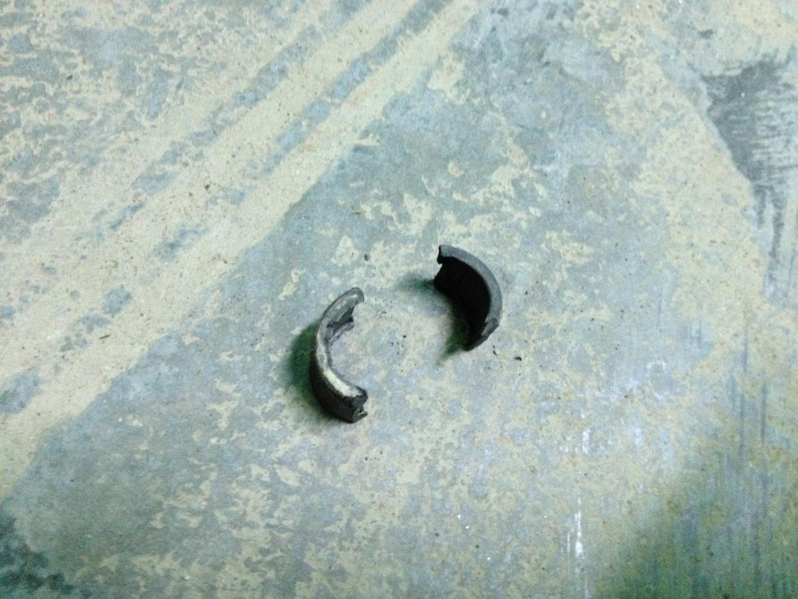

Raider Опубликовано 23 июля, 2015 Жалоба Поделиться Опубликовано 23 июля, 2015 Подскажите откуда это выпало из вариатоРа, стук еще появился, учащается вместе с оборотами. Не пойму куда копать Цитата Ссылка на комментарий Поделиться на другие сайты Поделиться
vladimir.p Опубликовано 23 июля, 2015 Жалоба Поделиться Опубликовано 23 июля, 2015 1437420102244.jpg1437302156823.jpg где покупал стекло подскажи на каком сайте Цитата Ссылка на комментарий Поделиться на другие сайты Поделиться
Raider Опубликовано 24 июля, 2015 Жалоба Поделиться Опубликовано 24 июля, 2015 Подскажите откуда это выпало из вариатоРа, стук еще появился, учащается вместе с оборотами. Не пойму куда копать предполагаю, что это часть ролика от вариатора, пластиковая обойма вылетела, а металлическая теперь гремит, буду разбирать... Цитата Ссылка на комментарий Поделиться на другие сайты Поделиться
Raider Опубликовано 24 июля, 2015 Жалоба Поделиться Опубликовано 24 июля, 2015 предполагаю, что это часть ролика от вариатора, пластиковая обойма вылетела, а металлическая теперь гремит, буду разбирать... вот так сейчас стучит Цитата Ссылка на комментарий Поделиться на другие сайты Поделиться

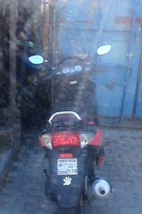

Игорь 74 Опубликовано 24 июля, 2015 Жалоба Поделиться Опубликовано 24 июля, 2015 (изменено) Кто с номером катает? В Челябинске ни разу не видел скутера с номерами Я один походу такой)) Изменено 4 ноября, 2018 пользователем Игорь 74 Цитата Ссылка на комментарий Поделиться на другие сайты Поделиться
Kreator Опубликовано 24 июля, 2015 Жалоба Поделиться Опубликовано 24 июля, 2015 Я тож с номером. Пока не получил - раз 5 тормозили (а получил я через 9 дней после покупки). Чего и всем желаю :) Цитата Ссылка на комментарий Поделиться на другие сайты Поделиться
vladimir.p Опубликовано 24 июля, 2015 Жалоба Поделиться Опубликовано 24 июля, 2015 я тоже с номером и со страховкой и тех. осмотром и категорию а открыл. у нас псы лютуют. вот недавно на 500 р. штрафанули еду тормозят ну думаю ладно у меня ж все окей остановился проверили все вплоть до номеров движка и рамы а штрафанули за то что ехал без ближнего света. Цитата Ссылка на комментарий Поделиться на другие сайты Поделиться
Raider Опубликовано 25 июля, 2015 Жалоба Поделиться Опубликовано 25 июля, 2015 Кто с номером катает? В Челябинске ни разу не видел скутера с номерами :D Я один походу такой)) я категорию только открыл, на учёте стоял уже. Теперь не палюсь как раньше :D Цитата Ссылка на комментарий Поделиться на другие сайты Поделиться
Raider Опубликовано 25 июля, 2015 Жалоба Поделиться Опубликовано 25 июля, 2015 предполагаю, что это часть ролика от вариатора, пластиковая обойма вылетела, а металлическая теперь гремит, буду разбирать... опасения мои подтвердились, часть роликов сточило, с двух обойма слетела, а так всё хорошо было, отлично разгонялся, пробег 5500 всего 1 Цитата Ссылка на комментарий Поделиться на другие сайты Поделиться
vladimir.p Опубликовано 25 июля, 2015 Жалоба Поделиться Опубликовано 25 июля, 2015 опасения мои подтвердились, часть роликов сточило, с двух обойма слетела, а так всё хорошо было, отлично разгонялся, пробег 5500 всего покупай сразу спортивный и передний и задний. с места рвать будет и максималка увеличится. Цитата Ссылка на комментарий Поделиться на другие сайты Поделиться
