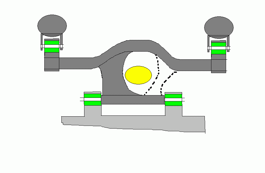

Шустик Опубликовано 3 марта, 2013 Жалоба Поделиться Опубликовано 3 марта, 2013 Наверно не я один недоволен вихлявостью и нестабильностью скута в поворотах. Предлагаю чуток обсудить вопрос. Понятно, что китайский скутер далеко не спортбайк, но хотелось бы улучшить стабильность, а значит и скорость в поворотах. Одной из главных причин вижу в подвесе движка к раме. У меня на скуте примерно так сделано, как на картинке, прошу не пинать сильно за художества. Кронштейн согнут из стальной трубки, с нижней трубкой соединяется формованными стальными пластинами. Плюс 2 набора сайлентблоков, те что на движке - довольно близко расположены друг к другу. Хитровыгнутая форма из-за того, что проходит трубка от фильтра к карбюратору, жёлтая на картинке. Пока идеи две - - возможно попробовать подварить доп распорку, место вроде есть, нарисовал пунктиром - поменять сайлентблоки двигателя на подшипники, игольчатые например, ну или втулки выточить. Кто-нибудь озадачивался этим вопросом кроме меня? Цитата Ссылка на комментарий Поделиться на другие сайты Поделиться
Veles Опубликовано 4 марта, 2013 Жалоба Поделиться Опубликовано 4 марта, 2013 У меня моноаммортизатор, мне никакой кронштейн не поможет. Гумно у меня короче))) Цитата Ссылка на комментарий Поделиться на другие сайты Поделиться
edik454 Опубликовано 4 марта, 2013 Жалоба Поделиться Опубликовано 4 марта, 2013 Знаю ребят, ставили вместо сайлент блоков подшипники. У меня на Нирване такая-же система с прогрессией, когда стоят новые резинки по кругу - на прогрессии и аморте - всё нормально, чуть подразбились, что на наших дорогах довольно быстро происходит - пошла задница гулять. Вставка в линк положение не исправит особо, сама конструкция слаба - ведь и верх линка на резинках. Если только все сайленты на подшипники поменять... Но, впрочем, для спокойной "гражданской" езды хватает, если менять вовремя сайленты и не убивать подвеску излишней нагрузкой. Знаю случай, так-же, когда весь линк намертво к раме приварили - так вырвало весь узел. 1 Цитата Ссылка на комментарий Поделиться на другие сайты Поделиться
Шустик Опубликовано 4 марта, 2013 Автор Жалоба Поделиться Опубликовано 4 марта, 2013 У меня вот тоже проскочила мысля, что такая несимметричная форма кронштейна именно из-за того, что один амортизатор. Но глядя на то как оно сварено, сомневаюсь что что-то там рассчитано. Так что буду пробовать. От чего подшипники можно притулить вместо сайлентов движка? Цитата Ссылка на комментарий Поделиться на другие сайты Поделиться
edik454 Опубликовано 4 марта, 2013 Жалоба Поделиться Опубликовано 4 марта, 2013 У меня вот тоже проскочила мысля, что такая несимметричная форма кронштейна именно из-за того, что один амортизатор. Но глядя на то как оно сварено, сомневаюсь что что-то там рассчитано. Так что буду пробовать. От чего подшипники можно притулить вместо сайлентов движка? Насколько я знаю, такого размера подшипника не подобрать, ребята больше брали, линк перетачивали и ось вроде тоже. Сам не делал, ездил на сайлентах. Цитата Ссылка на комментарий Поделиться на другие сайты Поделиться
Шустик Опубликовано 4 марта, 2013 Автор Жалоба Поделиться Опубликовано 4 марта, 2013 Размеры сайлентов 28х10х20мм. 100 подшипники 26х10х8 или 101 подшипники 28х12х8. Попробую второй вариант по две штуки в каждое ухо плюс переходник трубка на вал 12 в 10мм. Цитата Ссылка на комментарий Поделиться на другие сайты Поделиться
edik454 Опубликовано 4 марта, 2013 Жалоба Поделиться Опубликовано 4 марта, 2013 Размеры сайлентов 28х10х20мм. 100 подшипники 26х10х8 или 101 подшипники 28х12х8. Попробую второй вариант по две штуки в каждое ухо плюс переходник трубка на вал 12 в 10мм. Удачи в модернизации :) ! Цитата Ссылка на комментарий Поделиться на другие сайты Поделиться
Шустик Опубликовано 4 марта, 2013 Автор Жалоба Поделиться Опубликовано 4 марта, 2013 Нашёл видяху Чего то мне не айс решение с болтающимися в ушах движка подшипниками и кучей колхозных шайб. ИМХО лучше сотые подшипники плюс переходник 28 в 26 с посадкой внатяг, меньше шансов что всё это разобьёт. Инфу по подшипникам нашёл тут http://www.podshypnik.info/index.php?zid=bearing_info&standart=gost8882&bearing=180100 Цитата Ссылка на комментарий Поделиться на другие сайты Поделиться

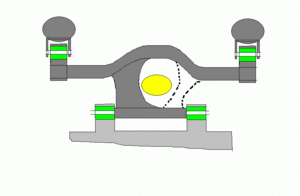

Шустик Опубликовано 7 апреля, 2013 Автор Жалоба Поделиться Опубликовано 7 апреля, 2013 В продолжение темы... Весёлая картинка номер два. Линк может качаться, движок вперёд назад гулять. Между подушками линка и рамой зазоры. На неровных дорогах (а ровных дорог у нас практически нет) всё ходуном ходит, что уверенности не придаёт. Вопрос - а для чего вообще эта вся городуха, даёт что нибудь или просто китайцы содрали у оригинала, а как работать должно не поняли. Цитата Ссылка на комментарий Поделиться на другие сайты Поделиться
Андрей 07 Опубликовано 9 апреля, 2013 Жалоба Поделиться Опубликовано 9 апреля, 2013 Скорей всего особенность крепления ушек для саленблоков двигателя)) его пробовали приваривать без подрамника но мотор постоянно отрывало тогда и поняли что без линка это сделать нельзя!!!(отрывались то ушки двигателя то крепления на самой раме) Цитата Ссылка на комментарий Поделиться на другие сайты Поделиться
