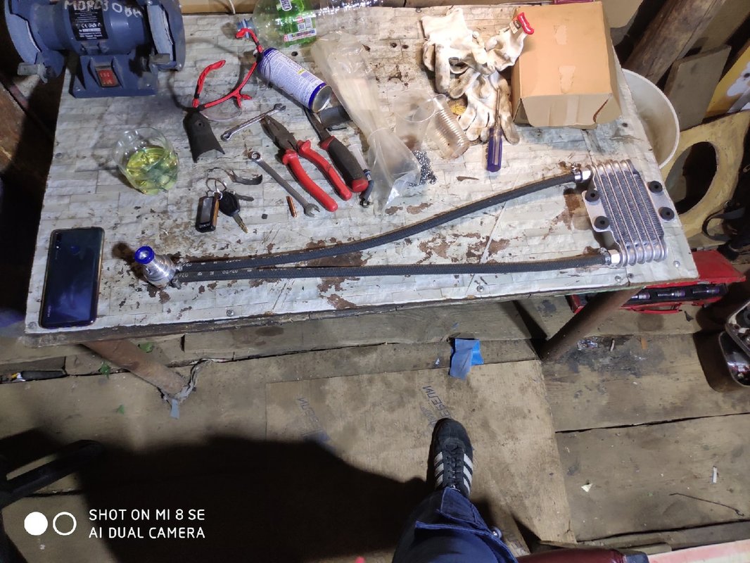

Народ, всем привет , не давно загорелся поставить "маслянку" на дакар , облазил весь инет и нашел подходящий вариант маслянного охлаждения от  хонда gb250 , залез на алик и нашел саму систему за 2к , состоит из помпы ,которая вкручивается вместо пробки маслянного фильтра ( подбирать  лучше по размерам крышки ) , два шланга бензо-масло стойких длиной чуть меньше метра и радиатор , докупил еще литр масла мотюль 7100 , посчитал что с охлаждением нужно лить +- 1.5 литра больше лить не стал есть шанс что выдавит сальники . В итоге мотоцикл стал дольше нагреваться , скорости переключаются идеально , вообщем доволен
