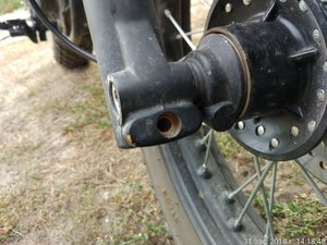

Доброго времени суток! Потерялся болт крепления оси передней вилки(( Диаметр, шаг резьбы, длина.. Никто не в курсе? ?
Выкрути из второго пера и по нему подбери аналог ;)
М8
Как замерить.
Размер, от края до паза, минус размер, от края до дна цековки(углубления для головки болта).
Это размер длинны тела без резьбы.
