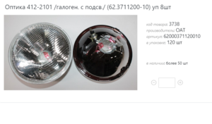

ice i Опубликовано 23 июня Жалоба Поделиться Опубликовано 23 июня (изменено) Поменял вчера фару на шестерочную... купил отражатель со стеклом (как было в примечании " галоген с подсветкой") и колодку под Н4, вытащил старый отражатель со стеклом, вставил новый, лез тяжело, но влез, плотно встал, дополнительный крепеж не требуется. отрезал цоколь старой лампы, поставил колодку под Н4 и установил все на место. Места с трудом, но хватило. Лампу поставил светодиодную H4 (валялась запасная) как светит пока не проверял. Вообще целью была именно установка светодиодной лампы под Н4 с целью снижения энергопотребления-короткие поездки не очень способствуют полноценной зарядке аккума при включенных потребителях. Теперь в принципе и ксенон можно поставить при желании. Изменено 23 июня пользователем ice i 1 Цитата Ссылка на комментарий Поделиться на другие сайты Поделиться
Виталий СПБ Опубликовано 23 июня Жалоба Поделиться Опубликовано 23 июня 1 час назад, ice i сказал: Поменял вчера фару на шестерочную... купил отражатель со стеклом (как было в примечании " галоген с подсветкой") и колодку под Н4, вытащил старый отражатель со стеклом, вставил новый, лез тяжело, но влез, плотно встал, дополнительный крепеж не требуется. отрезал цоколь старой лампы, поставил колодку под Н4 и установил все на место. Места с трудом, но хватило. Лампу поставил светодиодную H4 (валялась запасная) как светит пока не проверял. Вообще целью была именно установка светодиодной лампы под Н4 с целью снижения энергопотребления-короткие поездки не очень способствуют полноценной зарядке аккума при включенных потребителях. Теперь в принципе и ксенон можно поставить при желании. Кинь фото как смотрится. Цитата Ссылка на комментарий Поделиться на другие сайты Поделиться
ice i Опубликовано 23 июня Жалоба Поделиться Опубликовано 23 июня снаружи и не отличишь-корпус то старый остался Цитата Ссылка на комментарий Поделиться на другие сайты Поделиться
