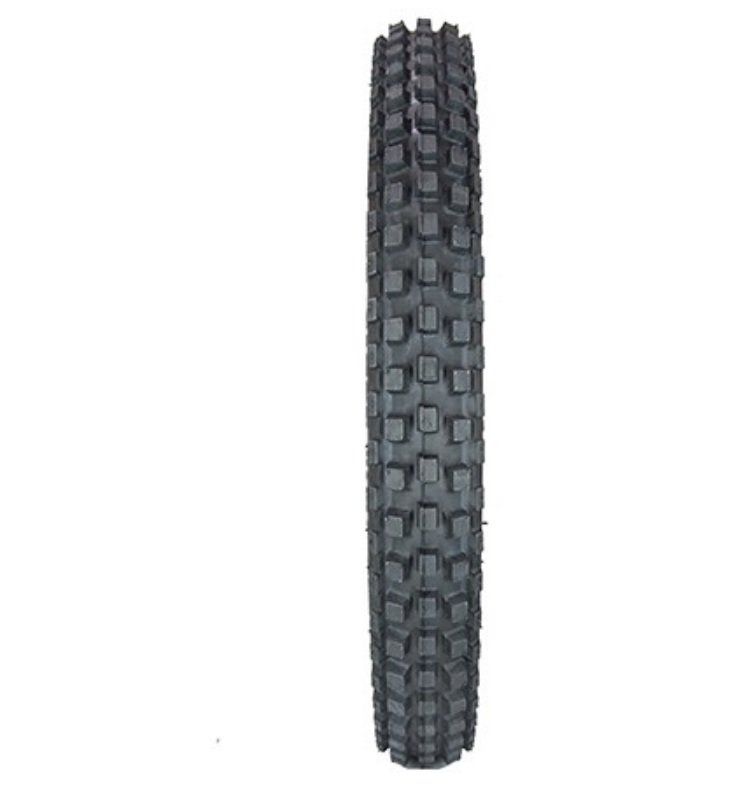

Всем привет! как шину ставить ?шашечки протектора ,как на картинке должны быть или перевернуть надо? Это передняя шина ,если смотреть на неё спереди.
   По идее наоборот,если брать аналогию с покрышками "елочка" на автомобилях,то есть при езде при пробуксовке грязь,воду должно выдавливать в сторону,а не в середину протектора,что касаемо передка,наверное так же,что бы боковые шашечки не "запирали" воду у центральной... На боковинах нет стрелок,надписей ? Озадачили Вы меня,выясняется,что производители моторезины,при направленном рисунке всегда обозначают куда должно крутиться,что интересно,часто на переднее колесо идет "обратный" рисунок (надо на своем посмотреть),в общем Х.З.,если нет указаний,надо ставить как положено))).
Изменено пользователем Песенник
Это Петрошина л-254. На сайте она так и показана, на самой нет стрелок.Крути верти хоть так хоть эдак.. Думал про аналогию "ёлочка" конечно, но засомневался..
4 минуты назад, i0059 сказал:
  Я тут задумался,почитал немного,мнений много,про пятно сцепления,наклон при поворотах и т.д. Если даже,при малом пятне сцепления с дорогой,направленность рисунка не имеет большого значения для переднего колеса,даже если разница риска аквапланирования  при той или иной направленности измеряется в 1 мм. глубины лужи,я бы поставил "как положено".
2 минуты назад, i0059 сказал:
А как положено ?:) выходит ,как на картинке тогда.
  Не,наоборот,как на "картинке" ставят на спортбайки (в зависимости от производителя),почему,я так и не нашел,правда не шибко искал,консерватизм даже любопытство переборет))).
поставлю,как на картинке. Там на сайте другая есть модель шины,она тоже в таком положении.Выходит так надо..
В мотоциклетном мире переднее колесо ставится елочкой наоборот, заднее как обычно. Я как-то читал об этом, давно, сейчас уже не помню тонкостей. Но у переднего колеса свои задачи, что-то там с зацепляемостью, у заднего свои. Вот резина, которая установлена у меня:
Видно, что елочка на переднем колесе расположена наоборот. Стрелки на боковинах имеются. И на всех сайтах моторезины, которые я посещал,  и на фото разных мотоциклов, которые видел, ёлка на переднем колесе стоит не так, как на заднем. Хотя есть некоторые виды резины, у которых протектор переднего совпадает с задним. Обычно дорожные варианты. Наверное там есть свои тонкости. За резину с кроссовым протектором однозначно не скажу, но по логике вещей ставить нужно так, как расположено на фото. Тем более, что это колесо позиционируется, как переднее. Обычно на сайтах фото колеса располагают видом спереди.
Вот пример:
И ещё производитель иногда указывает, что шина может устанавливаться на любую ось, а так же либо Front (переднее), либо Rear (заднее). В таком случае стрелка для ориентирования не всегда может быть.
Изменено пользователем Konst266
   В том то и проблема,что на этой л-254 никаких стрелок и указаний,с другой стороны,если на мотоцикл часто ставят..,в общем хрен поймешь,надо искать зачем это все...
Сейчас посмотрел внимательнее на фото, елочку можно и так и эдак рассмотреть. Думаю, что производитель не поставил стрелочку, потому что для этой модели совершенно не важно, как поставить шину, лишь бы не поперёк. :)
   В общем посмотрел,правда не "первоисточник",на многих форумах задавались этим вопросом и теперь ссылаются друг на друга)) - кто то где то откопал "почему?" на переднее колесо мотоцикла ставят резину протектором "обратная елочка",впрочем мне этого хватило,"картинка" в голове нарисовалась: так как мотоциклетная резина не плоская,а полукруглая в месте зацепления с дорогой,то есть пятно сцепления небольшое,риск аквапланирования минимален,при поворотах,в отличии от автомобиля,мотоцикл "ложится" на бок,переднее колесо немного повернуто и канавки "елочки" при постановке "по автомобильному" получаются поперек движения,этим самым уменьшая пятно сцепления...Значит,колесо желательно ставить как на картинке.
