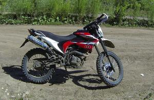

пробег ~700км, эксплуатация 98% пересеченка с разным покрытием и ландшафтом от гОвен до "бетона", всегда в стойке, всегда на повышенных, но без прыжков. Не хватает тяги при преодолении серьезных препятствий/подъемов - поэтому все надо делать ходом и на оборотах иначе глохнет.  Резина поменяна на кроссовую шашку данлоп, родные камеры сразу меняйте или ждите сюрпризов в дальняках - оч тонкая как изолента ) Падал/ронялся/вылетал раз сто, менян руль после первых же поездок и прикладываний к земле, установлена защита ручек. Поменяна лапка кпп на складную и лапка ножного тормоза "привязана" тросиком к раме - чтоб не выгибало винтом от скользячек по земле. Пластик весь целый, было сломано пару ушек крепления за бак, легко лечатся термоклеем и армированием изнутри. Задний амморт живой, вилка тоже - но жесткости передней вилки местами не хватает, пробивается.
При покупке сразу проверьте все резьбовые соединения, на ответственных узлах все посадить на синий или красный фикс.резьбы и периодически проверять затяжку, перья опустить если надо - почему то у многих идут поднятыми и торчащими над траверсами - оттого у некоторых и задевает/жрет крыло переднее. Всю электрику в первые дни переложить компактнее, чтоб ничего не висело и залить силик.герметиком разъемы/соединения. Если лазаете по гОвнам - рекомендую выпилить частично крышку закрывающую ведущую звезду - ибо туда набивается грязь, ей некуда деваться и ни к чему хорошему это не приведет, а так свободно вываливаться будет.  Езда всегда в полном экипе (мотоботы кроссовые, панцирь, колени/локти, шлем/очки, перчи, джерси) - чего и вам желаю :)
Рост 192/92кг - сидеть комфортно и даже слишком ) но хочу мот побольше и злее. За свои 43к вполне неплохой мот для того, чтоб понять вообще - надо оно тебе или нет.

можно фото живьем? Тоже собираюсь, но нигде живьем не видел. С ПТС идет?  Почему пишут сбоку на рапторе 200 - zw250-1 или zw200-2
Вдвоем можно иногда проехать или только 1 влезает человек?
Вдвоем можно, пассажир нормально сидит, ПТС есть, а надпись это модель, так мне менеджер ABM обьяснил.
