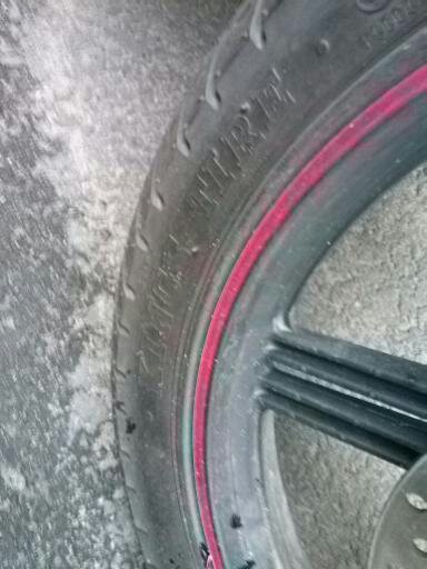

Да и резина - резина плохая совсем, на мокром асфальте нужно быть очень осторожным, зато сам моцик вполне маневренный, в пробке можно покрутиться.
Какой марки резина?
Какой марки резина?
Родная, завтра гляну
А я все ждал, когда по такому удачному аппаратику отзывы пойдут
Какой марки резина?
Резина Kings tire

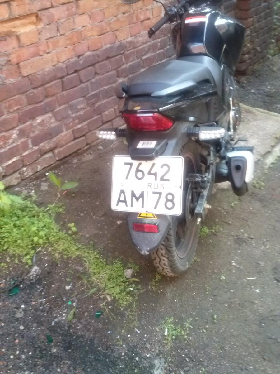

В общем поставил на учет, в коммерческом МРЭО, процедура заняла 40минут.

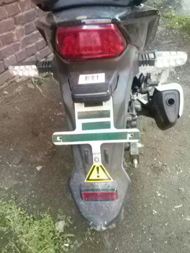

Постал вопрос, как номер крепить?
Ибо штатный кронштейн для наших номеров не подходит
Пришлось резануть из алюминия новый.
Красить не стал, ибо он по цвету как тыльная сторона номерного знака, зеленые полоски это двусторонний скотч для зеркал, ну так подклеил сам не знаю даже зачем, мягче номеру чтобы было, что-ли?
в итоге получилось весьма аккуратно, кронштейна почти не видно, и крепление номера получилось довольно надёжным

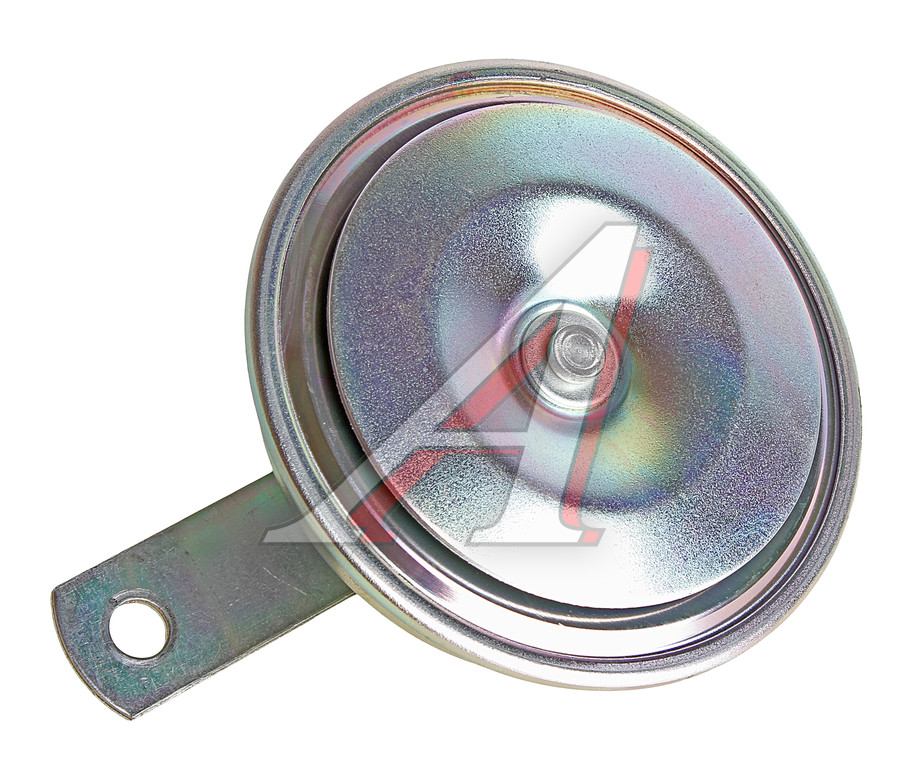

Пришлось посигналить пару раз, сигнал отвратительный, буду менять, на жигулевский вот такой
На Яву такой себе ставил, гудит так что собаки шарахаются  :)
Kings tire
Понятно, у меня тоже. Я в дождь ездил один раз, вроде нормально было, но не тормозил. И к китайской резине на мокром асфальете у меня заранее предубеждение, поэтому был очень осторожен.
А по сухому как впечатления?
Ну виражики, понемножку закладываю на сухом но очково, езжу аккуратно.
Рельные какие-то проблемы или просто недоверие?
У меня по сухому вроде всё нормально было, но вчера в крутых поворотах на небольшой скороти два раза зад немного снесло - гадаю, толи я газу сильно  давал, толи резина говно. Раньше вроде не было такого. :unsure:
ну как сказать, вот знаете ощущение когда идешь по льду зимой, вроде и писочком посыпано, и обувь не скользит, а выходишь на чистый асфальт и сразу чувствуешь разницу, так и здесь ощущение, вроде бы и не срывает но как по льду писочком посыпаному.....
Вот теперь бибика у моцика нормальная, жигулёвский сигнал встал на штатное место как родной, один болт открутил-закрутил и клеммы перекинул.

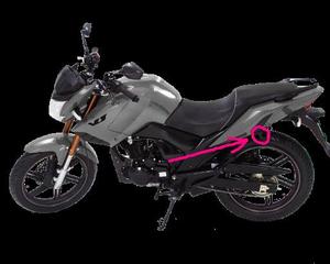

как снять седло?
:D
А у меня четыре человека, пол часа с фонариками на коленях ползали.
С левой стороны , задняя половина мотоцикла ниже сидения сбоку есть замочек под ключ, сразу подумал что это пристегайка к забору, но оказалось у нее две функции он ещё и сидушку открывает, этот замочек работает в двух режимах, открывает-закрывает скобу, и с дожимом открывает сидушку (слышен небольшой щелчок), само сидение снимается вверх-назад
