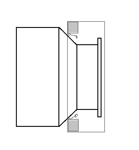

Блин, смотрел состояние задних ступичных подшипников и немного прихренел. Сальник намного больше размера втулки.  Да еще и упорчики во внутренней части есть. Это !!!! как?
Серым отмечен сальник. Жирным отмечена опорная втулка (или как она называется)
Если наружняя часть сальника будет упираться в конус, а внутренняя вообще в воздухе висеть, то можно смело запасаться чемоданом ступичных подшипников.
Изменено пользователем ma3ca
Поделиться сообщением
Ссылка на сообщение
