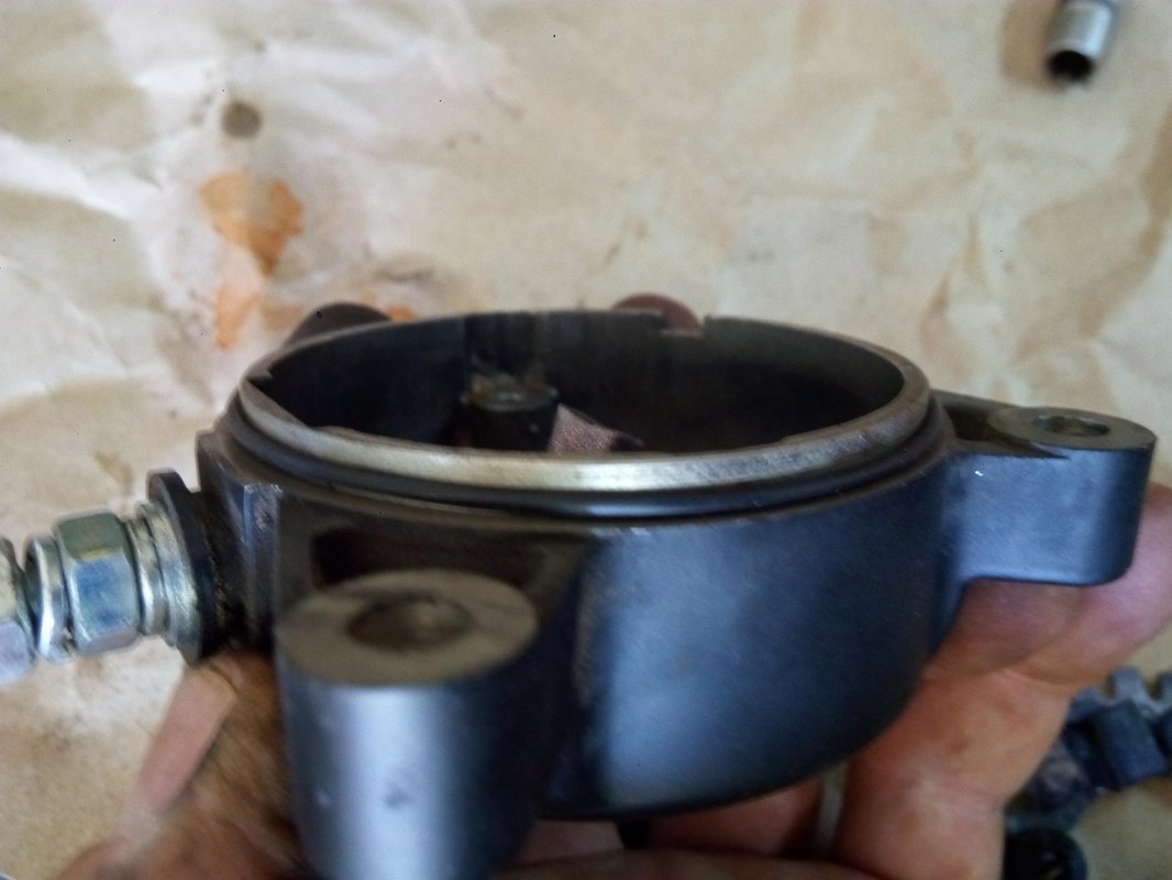

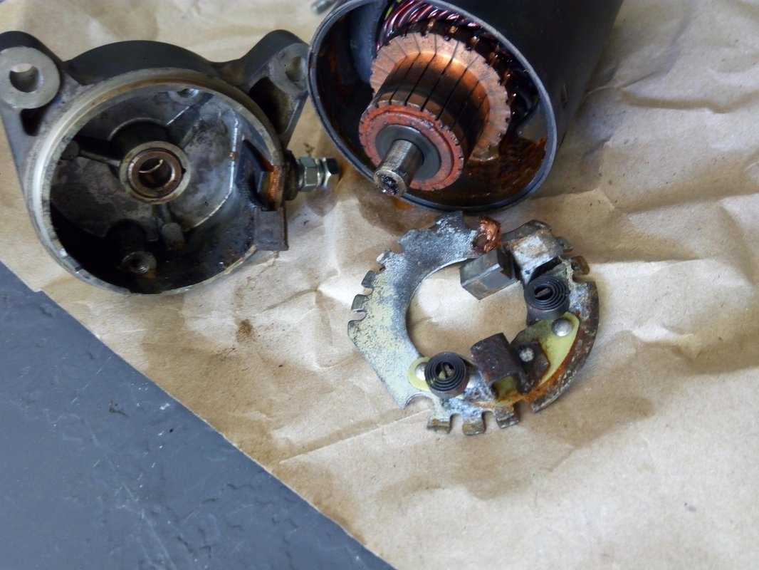

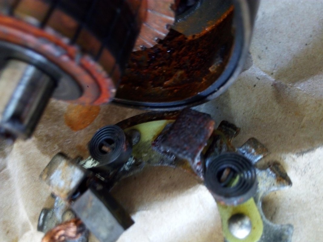

Пробег 1800. Перестал крутить электростартер. После разборки оказалось, что в него попала вода, в результате чего заржавели гнезда щеток. Одна щетка заклинила. Почистил от ржавчины все, где смог подлезть и обработал преобразователем ржавчины. Подшипник ротора у нас без смазки. Пшикнул в него немного смазки, а также на зубцы вала. Крутить стал тише ( в смысле звука). Причиной попадания в него воды оказалась тонкая прокладка неодинаковой по всей окружности толщины в виде резинового кольца толщиной примерно 1 мм в корпусе стартера между передней крышкой и корпусом. Как раз там, где щеточный узел. Вывод: форсируйте водные преграды осторожно, а лучше вообще не ездите по лужам)
Прокладка корпуса и крышки, которая пропускает воду:
Изменено пользователем Sasha33
добавил фото
18 часов назад, Sasha33 сказал:
может на герметик было бы для надёжности посадить при сборке?
Однозначно надо на герметик садить если по лужам ездить собираешься. Была такая хрень толко на лебётки квадрика. Лечится только герметиком прокладки не держат воду
14 часов назад, порутчик сказал:
Забыл написать,что я так и сделал. Но только с той стороны,которая пропускала.
Похорошему надо было везде намазать навсякий пожарный

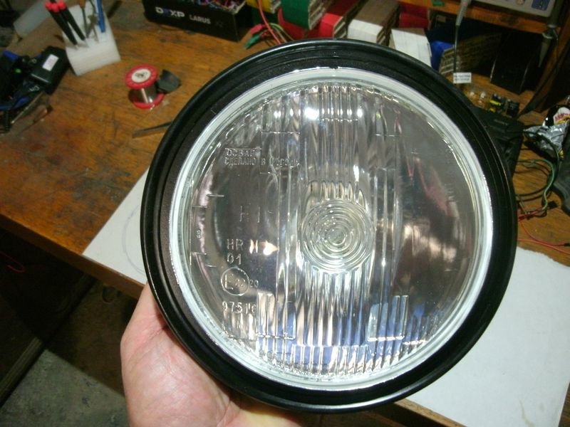

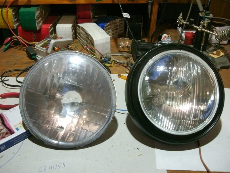

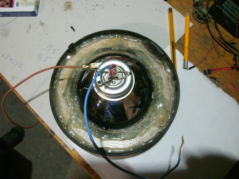

Заменил отражатель в фаре на оптику от Ваз-2106 . Вот чего получилось. В работе пока не проверял . Поставил простую галогенку для дальнего света. Установлю на мот проверю и отпишусь лучше стало светить или нет
Отражатель шестёрки меньше по диаметру чем родной. Пришлось делать переходную панель. Сделал из ламинанта , посадил на термо клей покрасил. Отражатель от 2101 и нивы не подходит сильно большой
Изменено пользователем порутчик

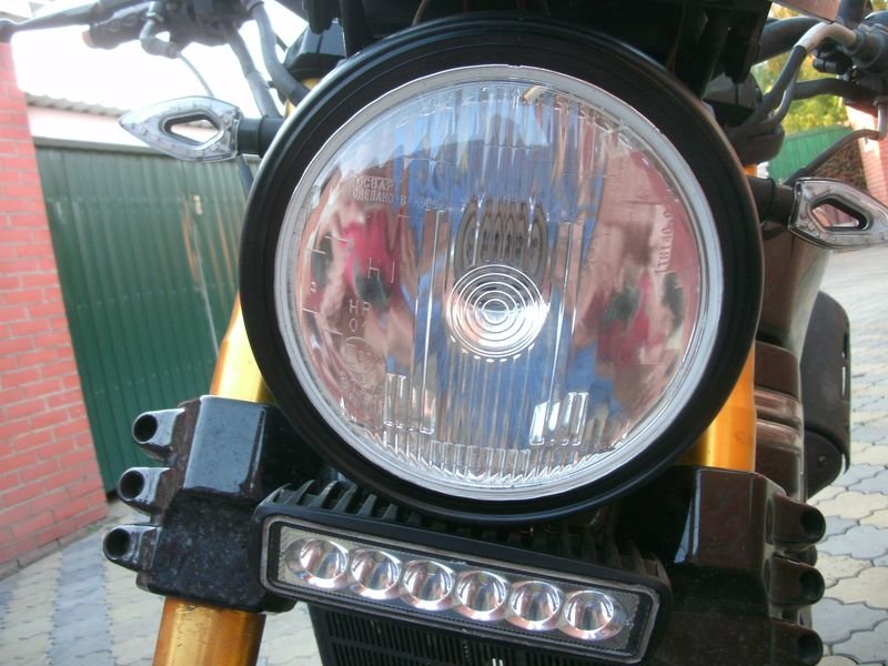

Покажешь фото мотоцикла с такой фарой? И какое пятно на дороге?
Выглядит примерно также как и родная ,только выпирает вперёд немного больше и каёмка 3мм добавилась из за переходной пластины.Сегодня проверю как светит и напишу

Докладываю о том как светит фара от ваз 2106! Просто обалденно!!! Но только как дальний свет! Метров за 7-8 от мотоцикла конкретный пятак. Роль ближнего света у меня выполняет светодиодный фонарь. Короче я доволен и цена вопроса вместе с лампой и термоклеем 300р! Дёшево и сердито.
