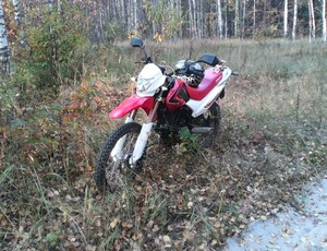

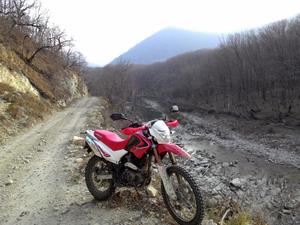

У меня такой же мотоленд.Брал осенью,еще на обкатке.Скажите у кого какой расход топлива?И кто пробовал максимальную,сколько едет?
Вот мой мопед
привет Саня! максималку не скажу,сам на обкатке,но думаю с родными звёздами 115-120 пойдёт!летом проверим,а расход в районе 4 литров, но как сам понимаешь +- лапоть,тут много зависит от конкретных дорожных условий.живописные там у вас места и дорога в тему!

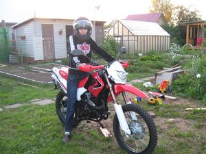

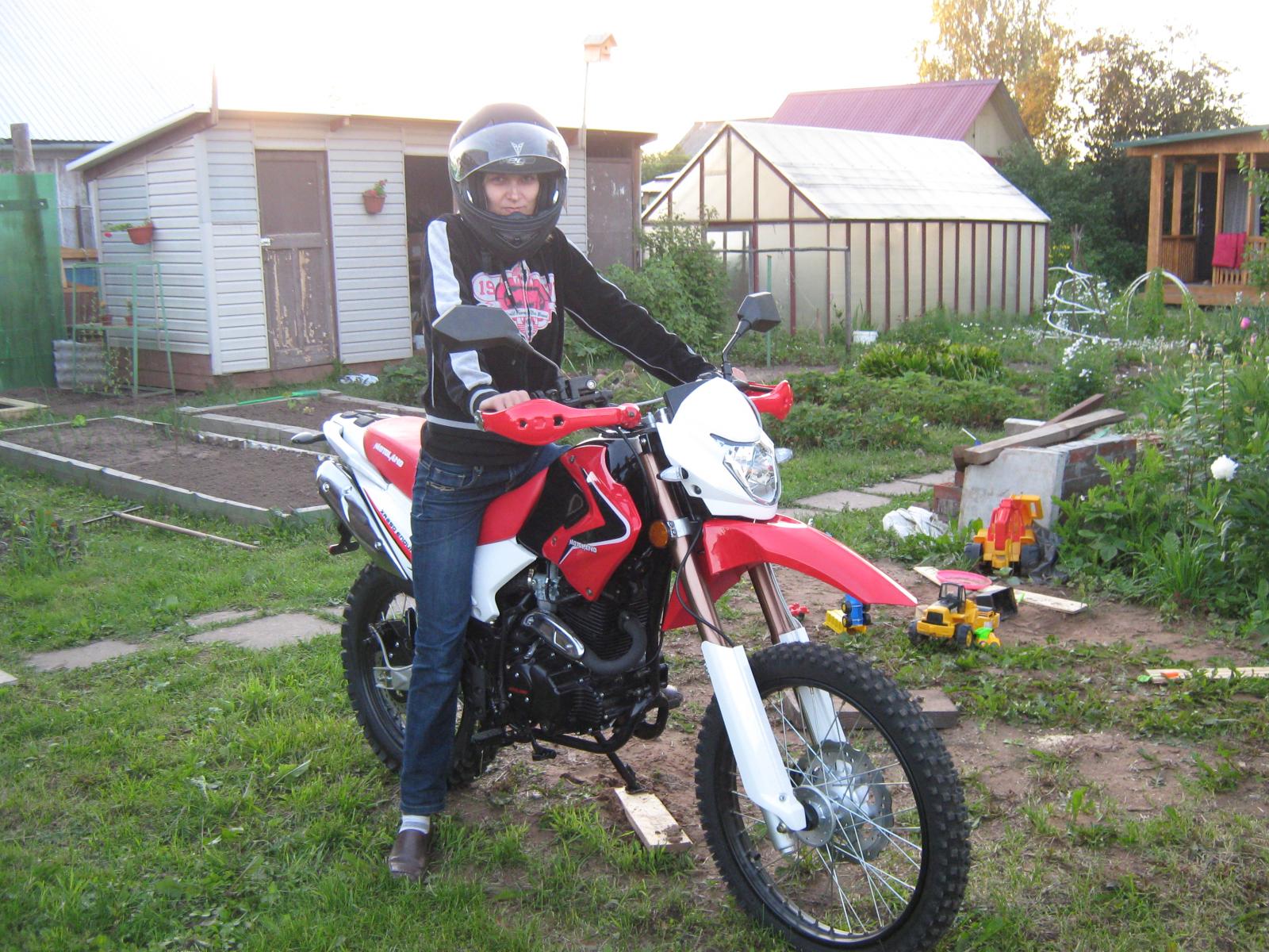

Пробег 1200 км, цепь сразу поставил от ижа, встала как родная, на 500км перестал показывать датчик уровня топлива, пока все.
На фото жена :)

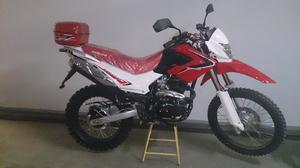

Еще сварил подставку под мотоцикл, временно не подъемную, потом планирую сварить другую, на базе автомобильного домкрата, что бы можно одному вывешивать мотоцикл. Фото приложу попозже.
Как и обещал фото подставки, да еще кофр примастрячил для дальняков.

алексей добрый вечер! знатная подставка под мот получилась,с нетерпением жду когда сделаешь с домкратом,у меня как раз лишний домкрат завалялся--надо будет тоже замутить!а пока обхожусь старой табуреткой---отпилил ножки до нужной высоты.
