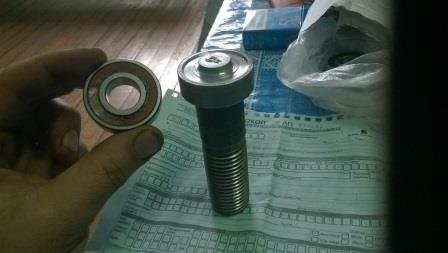

теперь у мну вместо одного 203 подшипника стоит 603+203 со стороны звезды..ну и пришлось дистанционную втулку делать новую..а спицы притулить и отцентрировать колесо оказалось не таким уж и сложным., примерно за 20 минут всё сделал..
P.S. ключ для спиц нужен на 5,5 мм...я сделал из кусочка шестигранника на 17, просто пропилил и довёл надфилем..

В 05.11.2017 в 19:23, Vitallio сказал:
счас только что перебрал маятник..сорри фотки не делал т.к. руки все в масле..в креплении маятника по краям стоят сайлентблоки (очень даже живые не смотря на жестокую эксплуатацию) а в центре (между сайлентами) двойная трубка (снаружи обычная а внутри запресованная бронзовая) ,люфтов нет, один только болт на прогрессии  немного вкоцал резьбу..
У меня все то же, только не салейнты, а игольчатые подшипники, а вместо бронзовой втулки, стальная каленая. Я ее то и поменял на поршневые пальцы. Вот болт бы еще на более крепкий поменять но пока не искал от чего подойдет. Родной тянется как жвачка. Раз в месяц его подтягиваю.
От чего поршневые пальцы брал? А то же мысля была поменять.
От жигулей. Отдавал токарю ,он их обточил.
Изменено пользователем чапай
