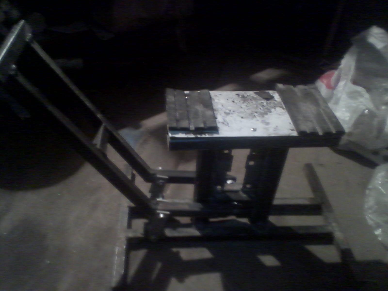

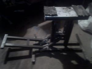

ЖEkonik Опубликовано 5 июня, 2015 Жалоба Поделиться Опубликовано 5 июня, 2015 У меня тоже 003. Подставку сделал из полозьев сидения легкового автомобиля. За фото извиняюсь - сделаны наспех вечером. Минимальная высота - 28см. Высота в рабочем состоянии 36см. Идея стырина из этой картинки: 4 Цитата Ссылка на комментарий Поделиться на другие сайты Поделиться
чапай Опубликовано 5 июня, 2015 Жалоба Поделиться Опубликовано 5 июня, 2015 У меня тоже 003. Подставку сделал из полозьев сидения легкового автомобиля. За фото извиняюсь - сделаны наспех вечером. Минимальная высота - 28см. IMG_20150605_220329.jpg Высота в рабочем состоянии 36см. IMG_20150605_220339.jpg Идея стырина из этой картинки: 6.jpg Пока делать нет время. Хочу пень подобрать. Получается 35-40 см подойдет для сборки ? Цитата Ссылка на комментарий Поделиться на другие сайты Поделиться
andrey025 Опубликовано 6 июня, 2015 Жалоба Поделиться Опубликовано 6 июня, 2015 Пока делать нет время. Хочу пень подобрать. Получается 35-40 см подойдет для сборки ? В гараж пойду, замерю свою точно. У меня амортик в высоком положении. 1 Цитата Ссылка на комментарий Поделиться на другие сайты Поделиться

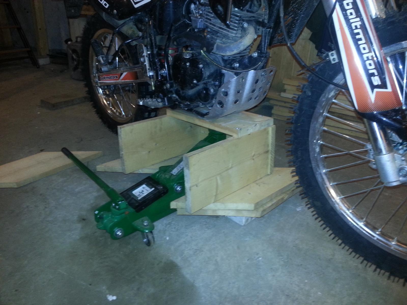

Mitrich25rus Опубликовано 6 июня, 2015 Жалоба Поделиться Опубликовано 6 июня, 2015 я вот так сделал, особо не заморачивался 3 Цитата Ссылка на комментарий Поделиться на другие сайты Поделиться
andrey025 Опубликовано 7 июня, 2015 Жалоба Поделиться Опубликовано 7 июня, 2015 В гараж пойду, замерю свою точно. У меня амортик в высоком положении. Замерил, 355 мм, оба колеса в воздухе на 20-30 мм. 1 Цитата Ссылка на комментарий Поделиться на другие сайты Поделиться
чапай Опубликовано 7 июня, 2015 Жалоба Поделиться Опубликовано 7 июня, 2015 Замерил, 355 мм, оба колеса в воздухе на 20-30 мм. Спасибо. Получается пня на 35 должно вполне хватить. Цитата Ссылка на комментарий Поделиться на другие сайты Поделиться

Alexey Yarik Опубликовано 4 января, 2016 Жалоба Поделиться Опубликовано 4 января, 2016 За одно колесо 65-70 кг нагрузки, за подножку посередине мотоцикла - все 130 кг. Это конечно хорошо, пока молодой и здоровый, а у кого проблемы со спиной и любая нагрузка приводит к болям в спине что делать ? Я делал подъемник на базе автомобильного домкрата, пододвинул под мотоцикл, ручечку покрутил и мотоцикл вывесил. 3 Цитата Ссылка на комментарий Поделиться на другие сайты Поделиться
