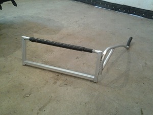

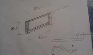

Berch Опубликовано 6 апреля, 2016 Жалоба Поделиться Опубликовано 6 апреля, 2016 Всем доброго.Вот нарыл на просторах чертеж подката. Поскольку сам долго мучался, может кому в прок будет )) 2 Цитата Ссылка на комментарий Поделиться на другие сайты Поделиться
